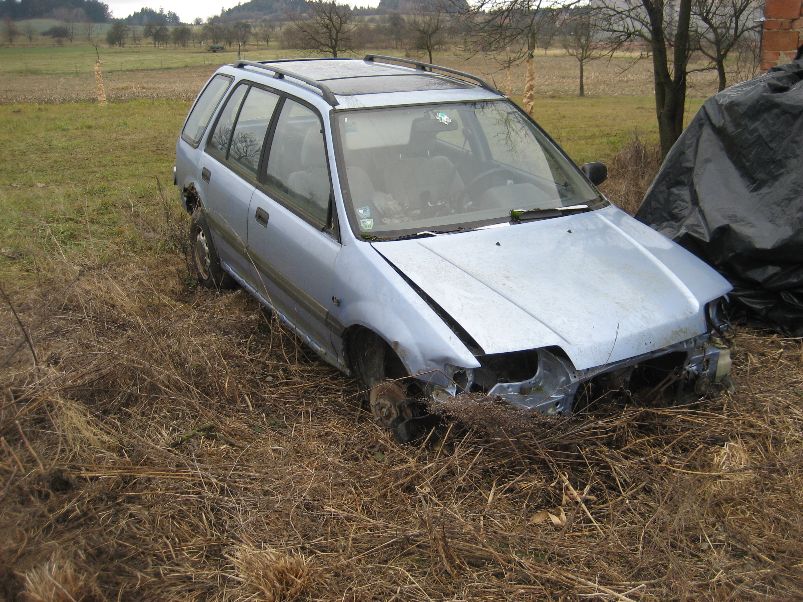

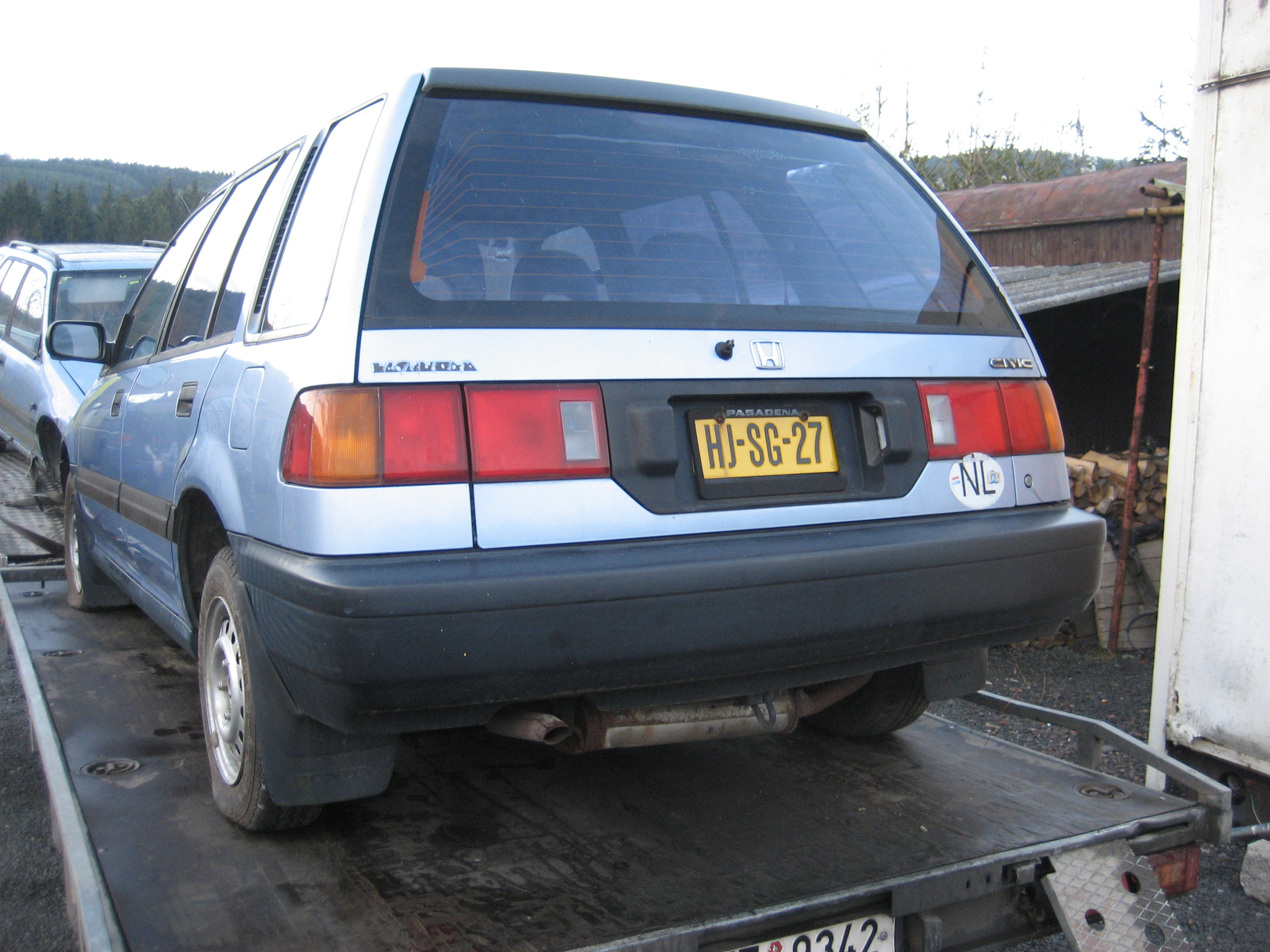

chci Vam predstavit muj novy ,,projekt,, a to Hondu Shuttle 1988.
Momentalne se mi sesly 3 kousky, takze snad dobry zaklad pro poskladani plne funkcniho shuttlika ve 100% stavu.
Popis jednotlivych kusu:
1: Auto pojizdne na papirech s funkcni 4WD - ale motor s velkou spotrebou oleje. Motor D16, mauál, kastle OK ale castecna koroze hlavne lemu a castesne prahu a par drobnych mist na karoserii.
2: Auto nepojizdne bez papiru s 4WD - motor i 4WD na aute ale funkcnost bohuzel neoverena. Motor D16-auto cele KO-jen na díly
3: Auto nepojizdne bez papiru bez 4WD(USA verze) - motor by mel byt OK, chybi ale rozdelovac-jedna se o automat. prevodovku. Motor D15, kastle velmi zachovala krom par drobnych mist a tukancu.
Pred zacatkem projektu budu potrebovat radu jak se rozhodnout a co z kazdeho auta zachovat. Nabizi se asi nejlepsi moznost a to preskladat funkcni 4WD z 1. auta a motoru udelat GO- je tam ale problem v tom ze auto neni puvodne 4WD a je otazka jak velka narocnost bude s prestavbou na 4WD ta stejna otazka je i v pripade prestavby automatu na manual.
Dalsi moznost je vyvarit kastli 1. auta a preskladat zdrave plechy z auta 3.(dveře, blatníky...)
Vypada to jako nejlepsi reseni, ale v pripade ze stejne pujde motor ven na GO a 4WD na kontrolu jestli se vyvareni vyplati a nebude lepsi prestavet 3ti auto.
Timto prosim vsechny co jiz maji s timto nejake zkusenosti a budu rad za kazdy nazor a postreh:-)
Jak bude rozhodnuto co cemu bude darcem, pustim se do operace:-)

karoserie přeskládáš bez problémů předohrab verzus 4kola ,1,5ku nepoužívej,udělej go 16ky.
na d15 ti bude chybět dělená náprava,a příprava na ní

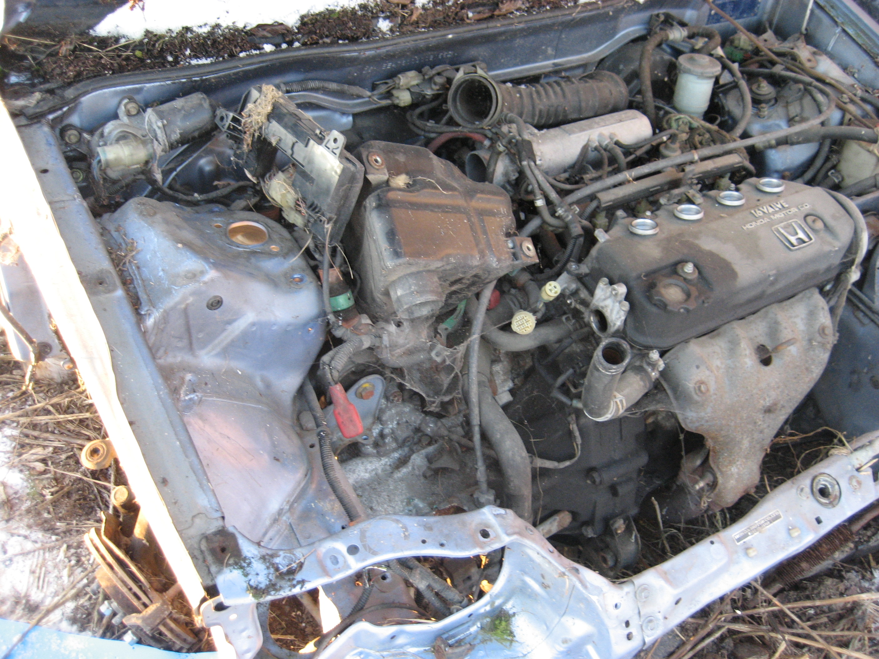

V zime se nespi. Zacal sem s rozborkou nepojizdneho shuttlika:-)

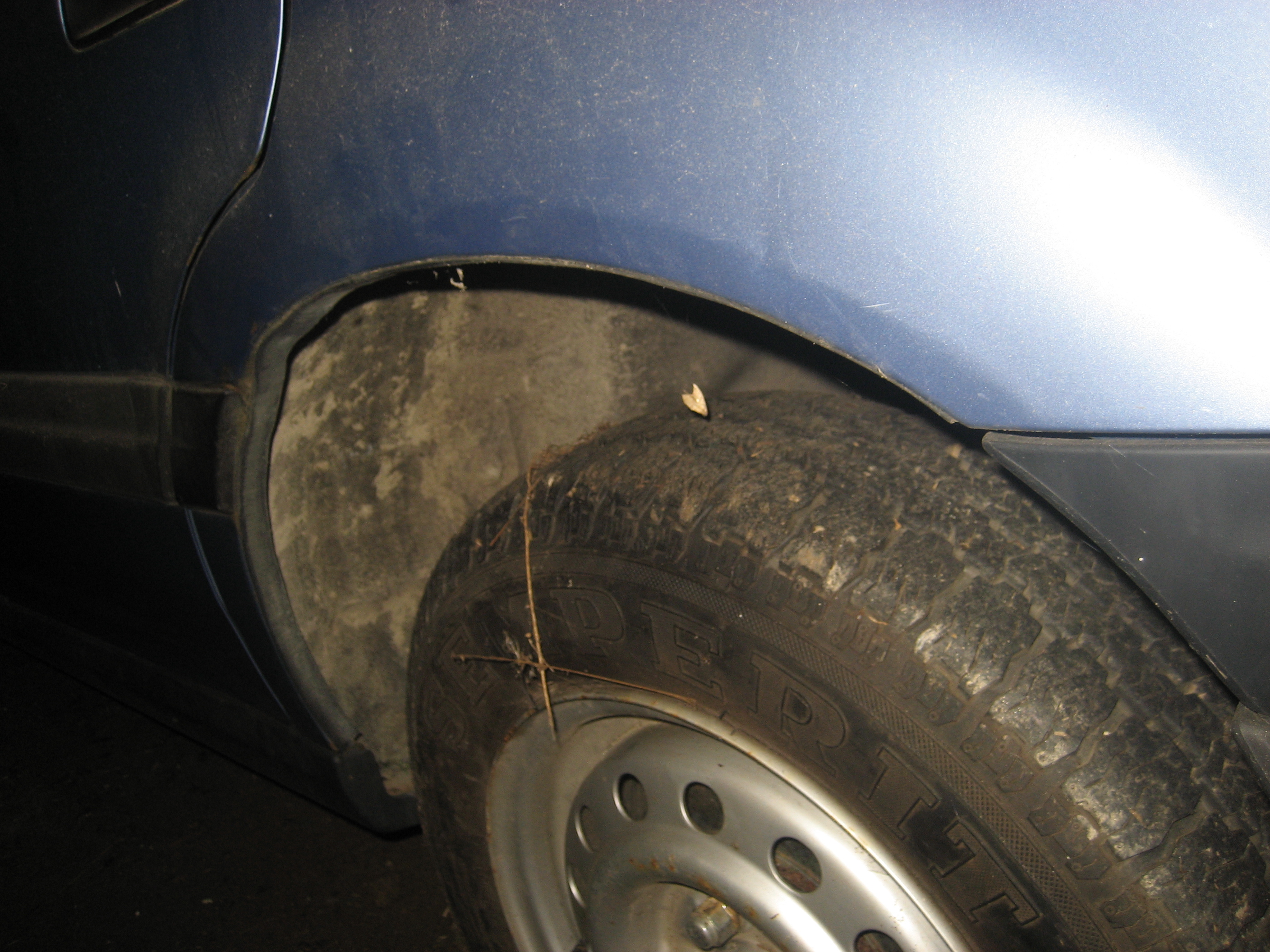

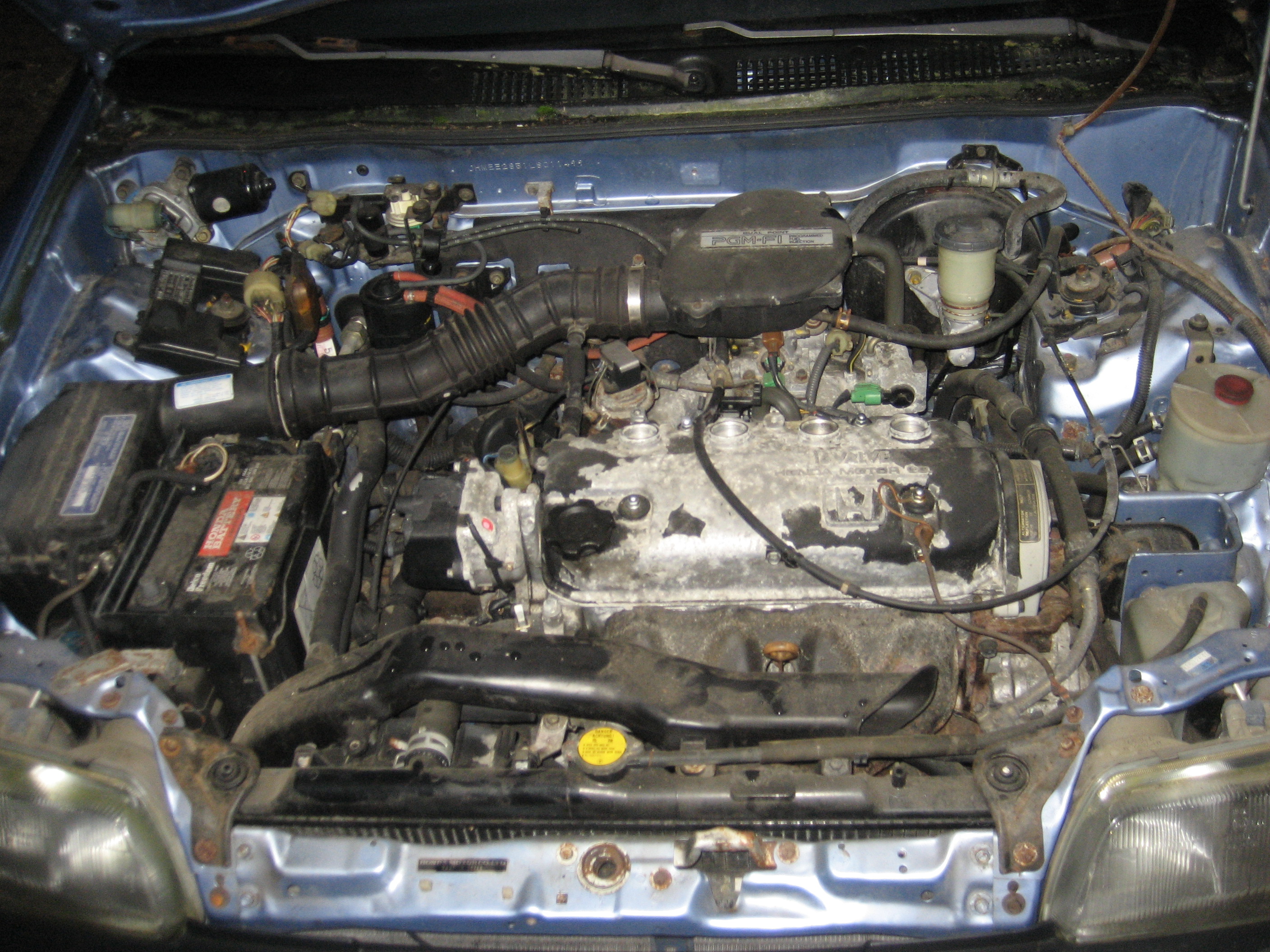

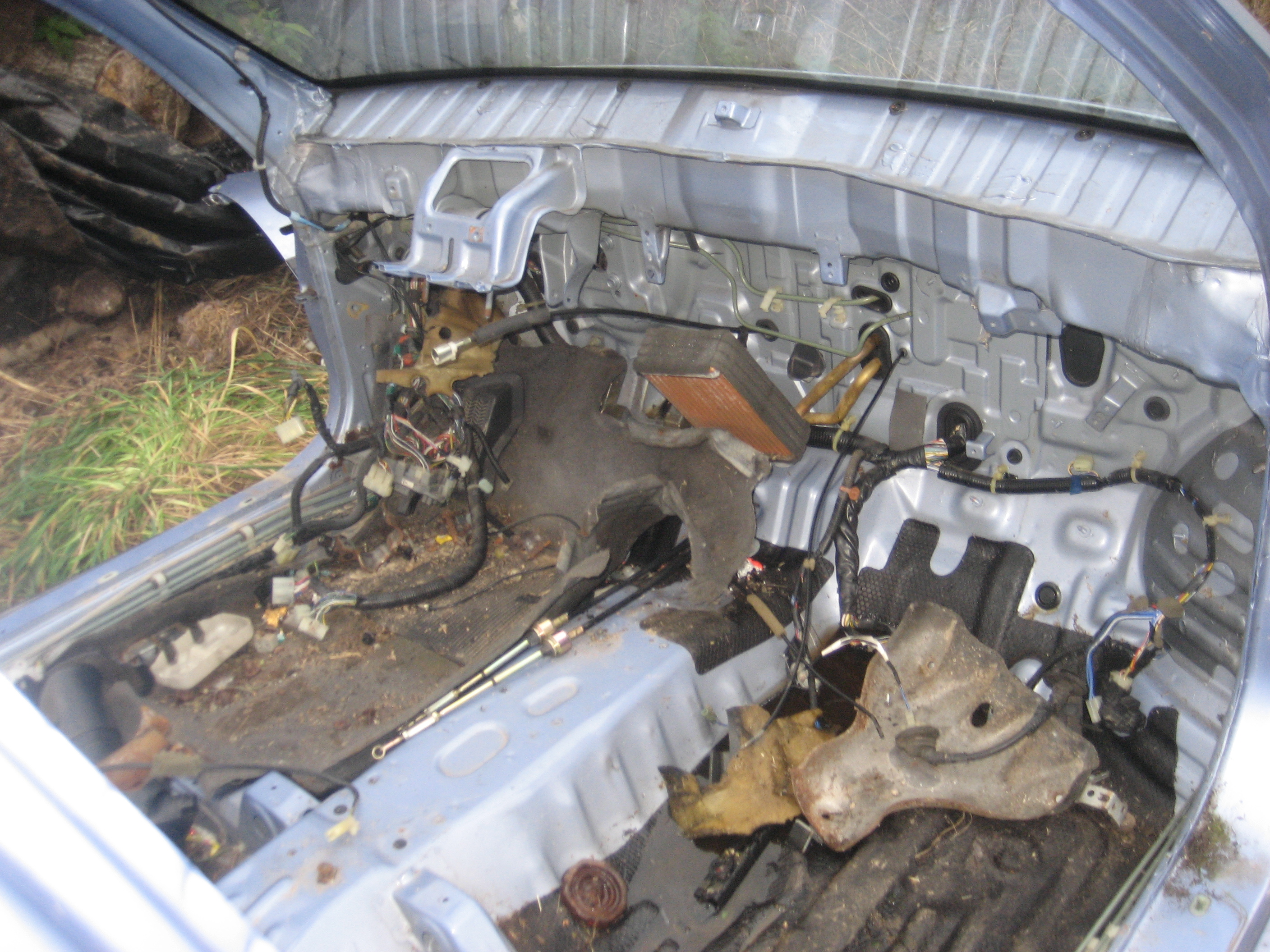

Dnes otevru kastlik u USA shuttla a vykoukne ma ne tohle:
IMG_1119.JPG, 1.3 MB
Příspěvky: 1066 1999 Integra Type-R
PAKO je teď offline  PAKO
PříspěvekZaslal: 25.12.2011 , 15:00   Citovat
je to dobrý

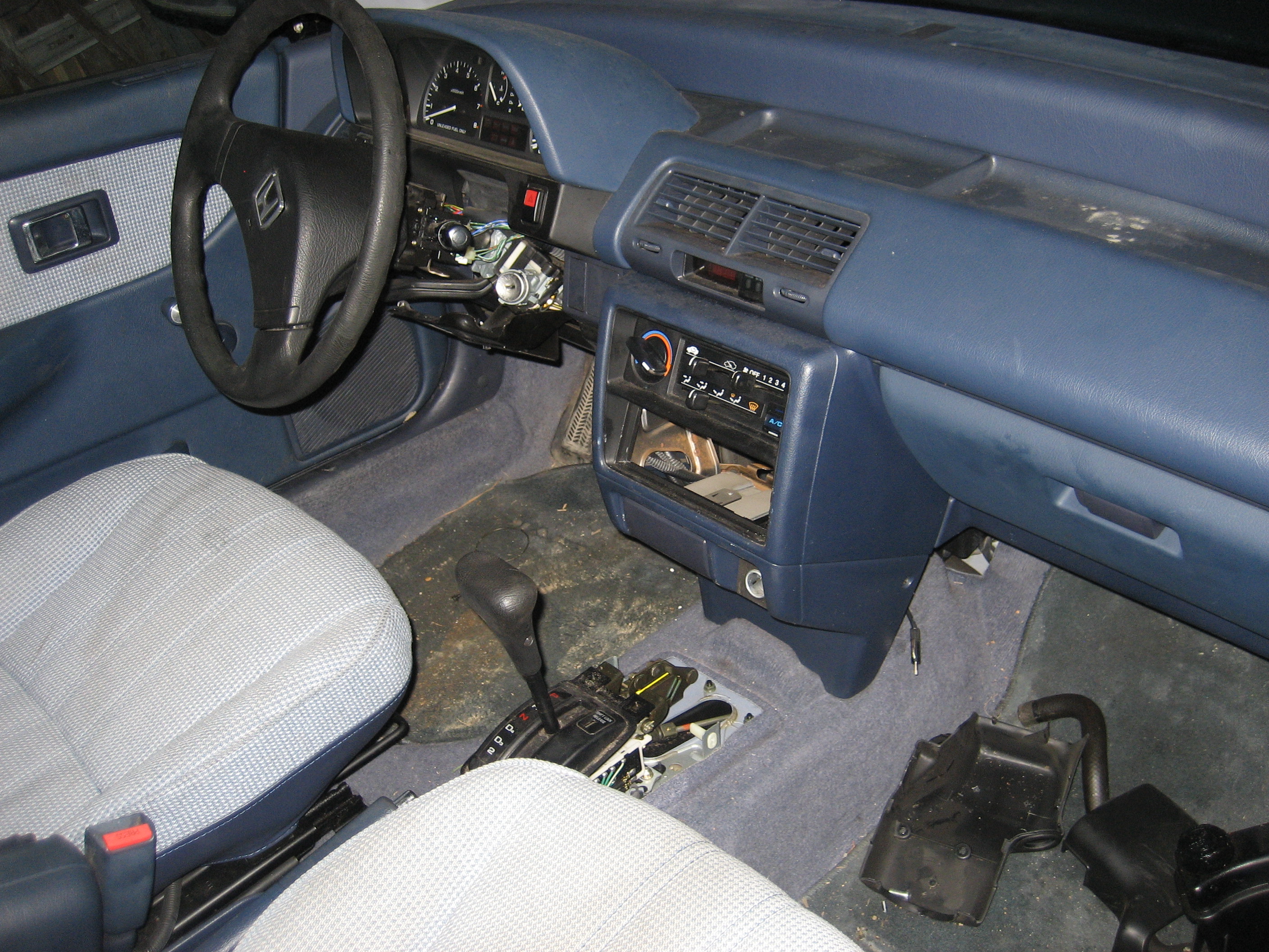

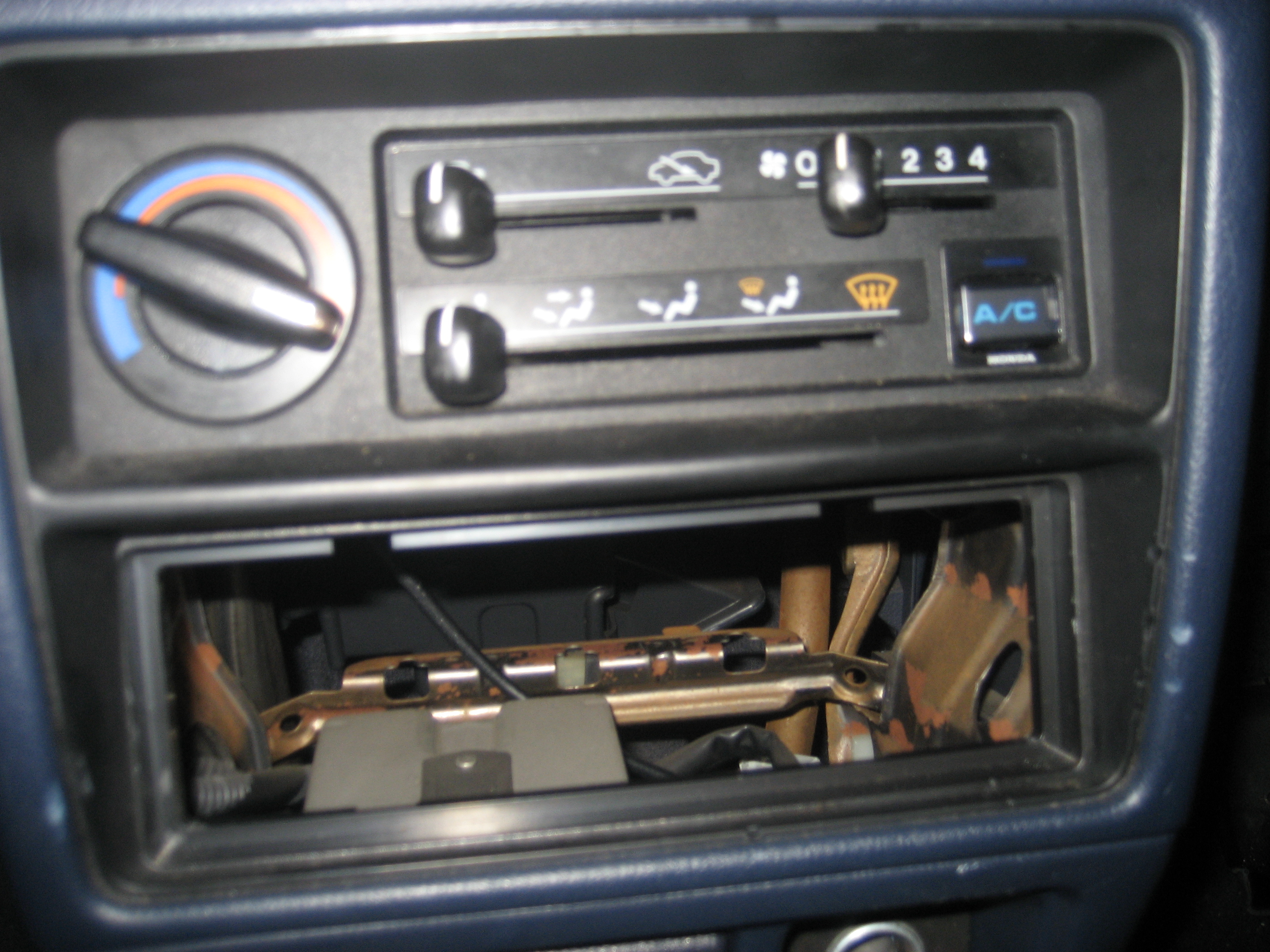

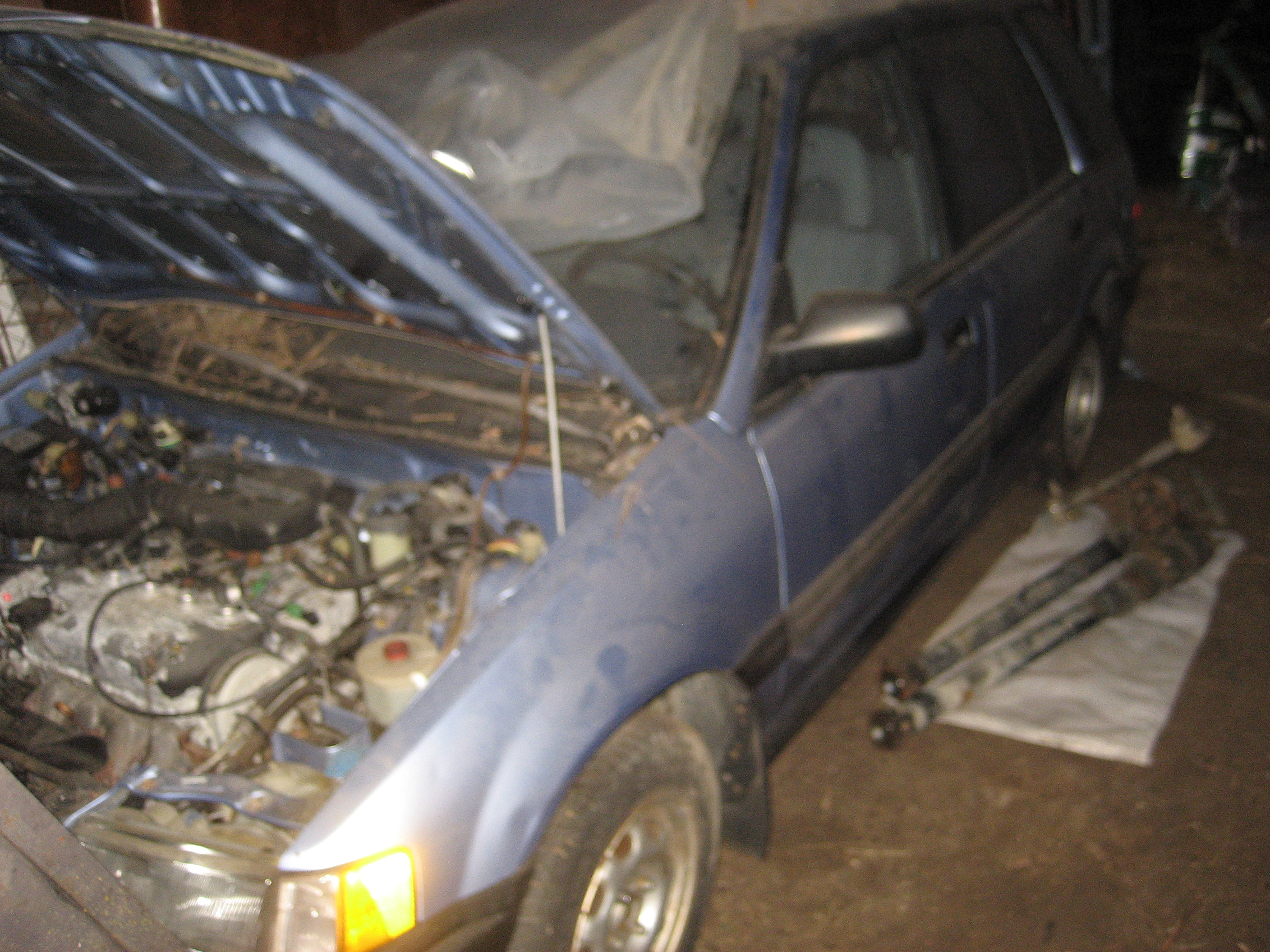

Dnes se pohnulo razantneji a pokracovani bude uz v pristim tydnu. Zima je sice dlouha ale vzdy utece strasne rychle takze se musi maknout. Ted v prvni rade je v planu zbavit se nepouzitelne kastle a dilu.
Dnes sem jeste porovnaval prehozeni automatu za manual a zatim vypada ze by nemusel byt az takovy problem jak sem si prvne myslel. Pedaly by meli jit vymenit kus za kus podle veskerych drzaku a pruchodek skrz motorovou stenu. Horsi to bude asi s konzoli razeni, tam se budou muset zespodu navarit matky a vse dopasovat, pruchodnost tahel pres stenu jsem jeste nezjistil, to az po demontazi palubky. Predpokladam ze tam otvor bude minimalne naznacen.

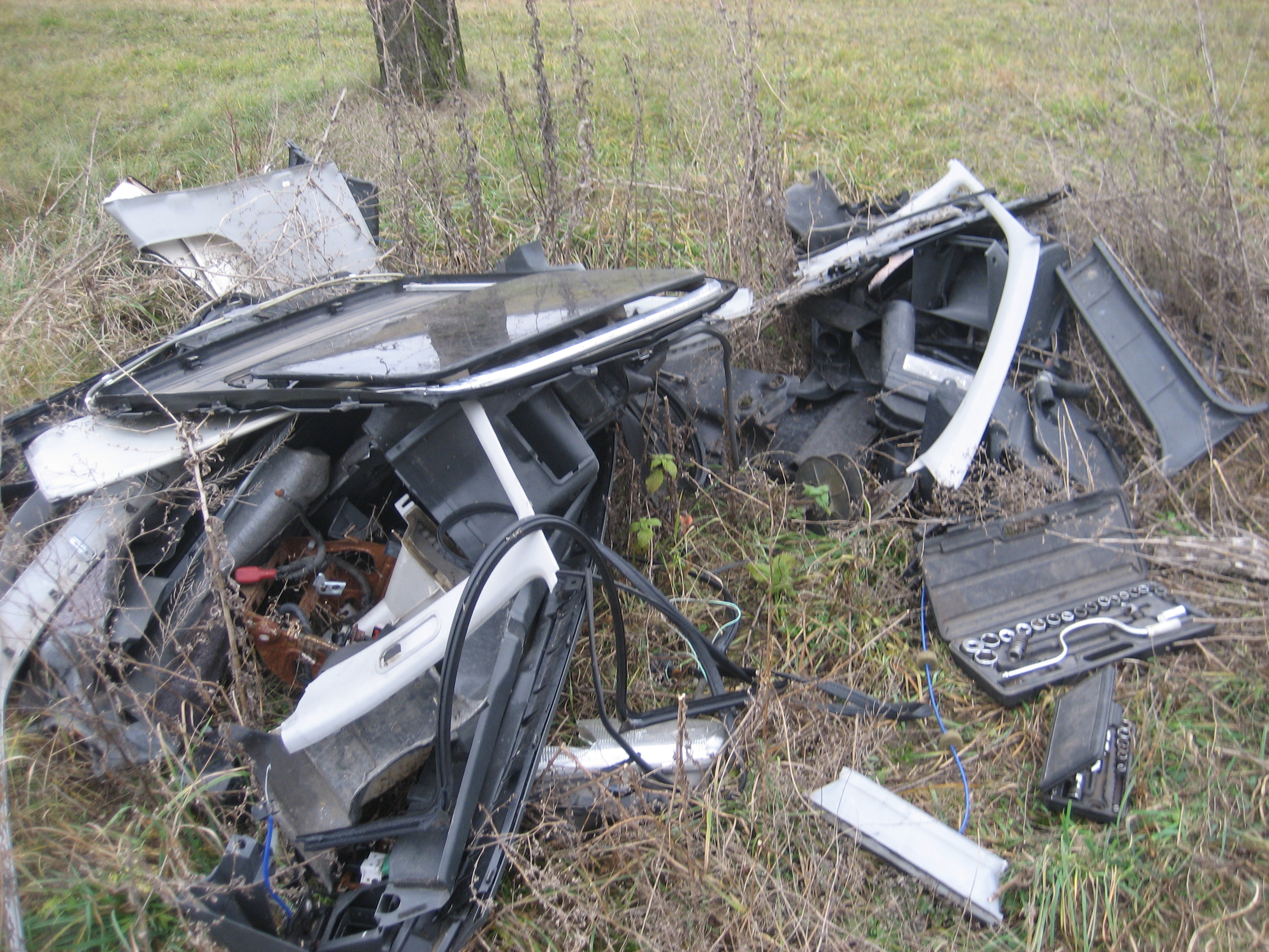

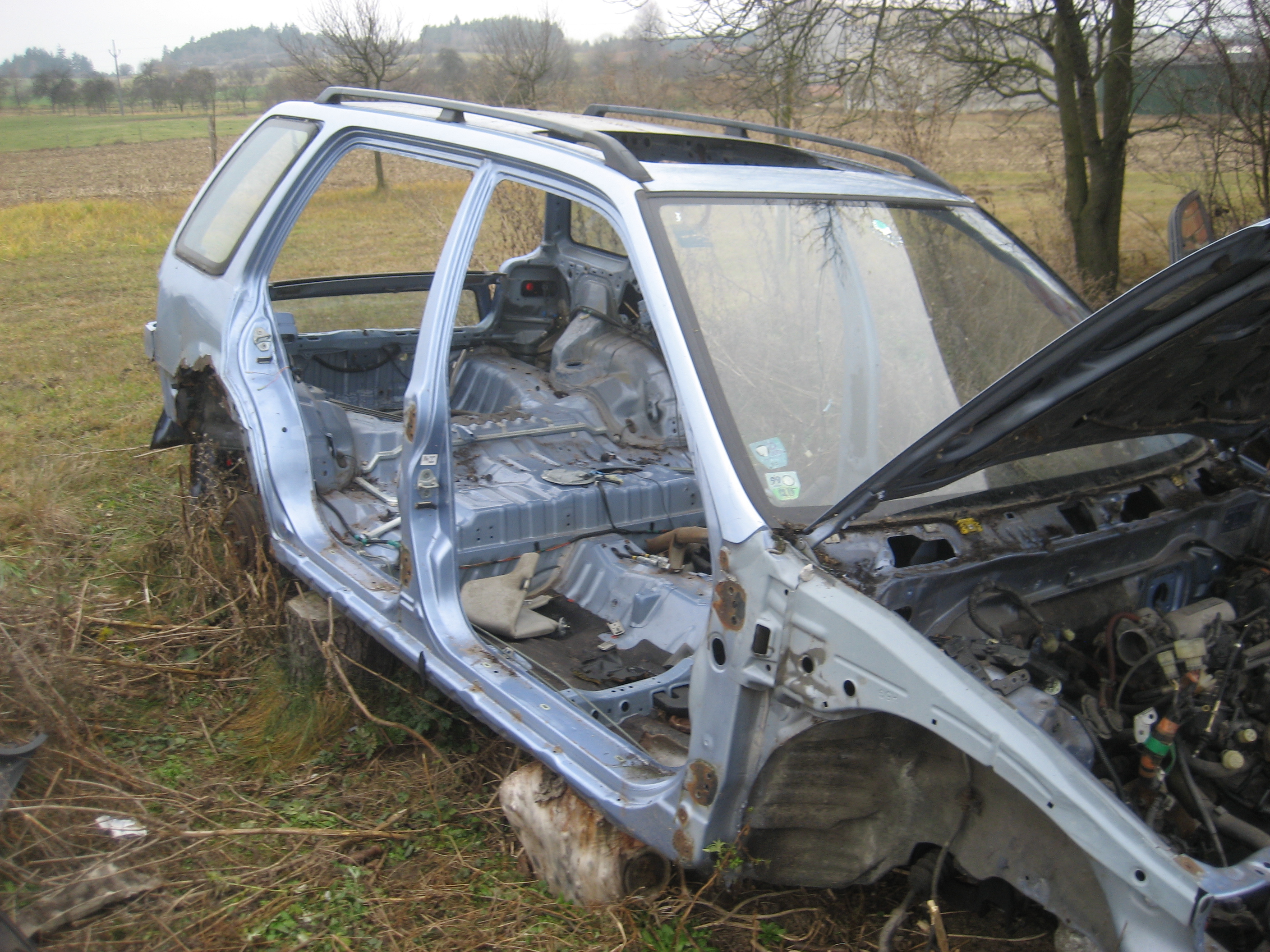

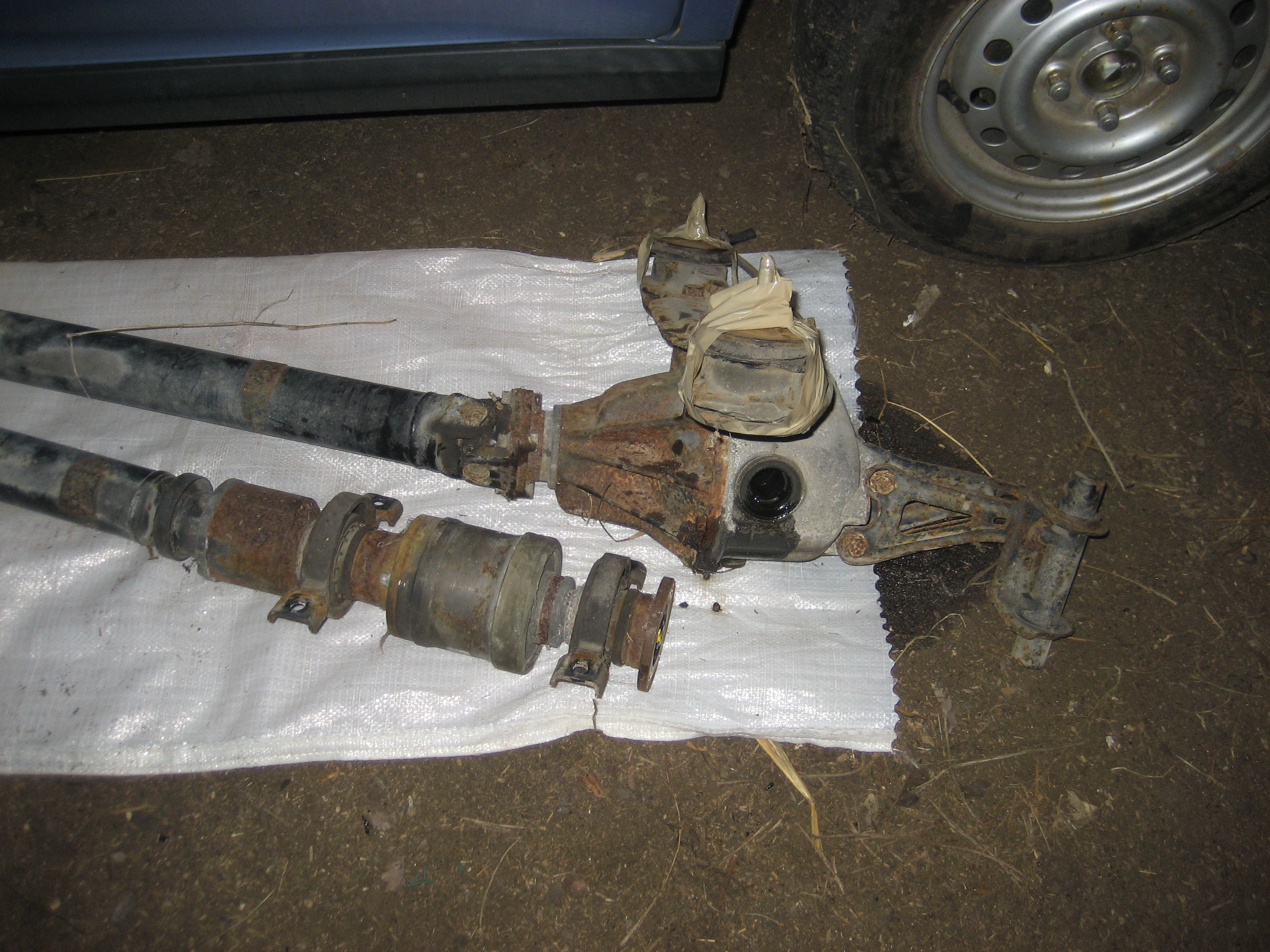

Dnes pokracovala rozborka a demontaz dulezitych dilu pro pozdejsi "swap" do US kastle.

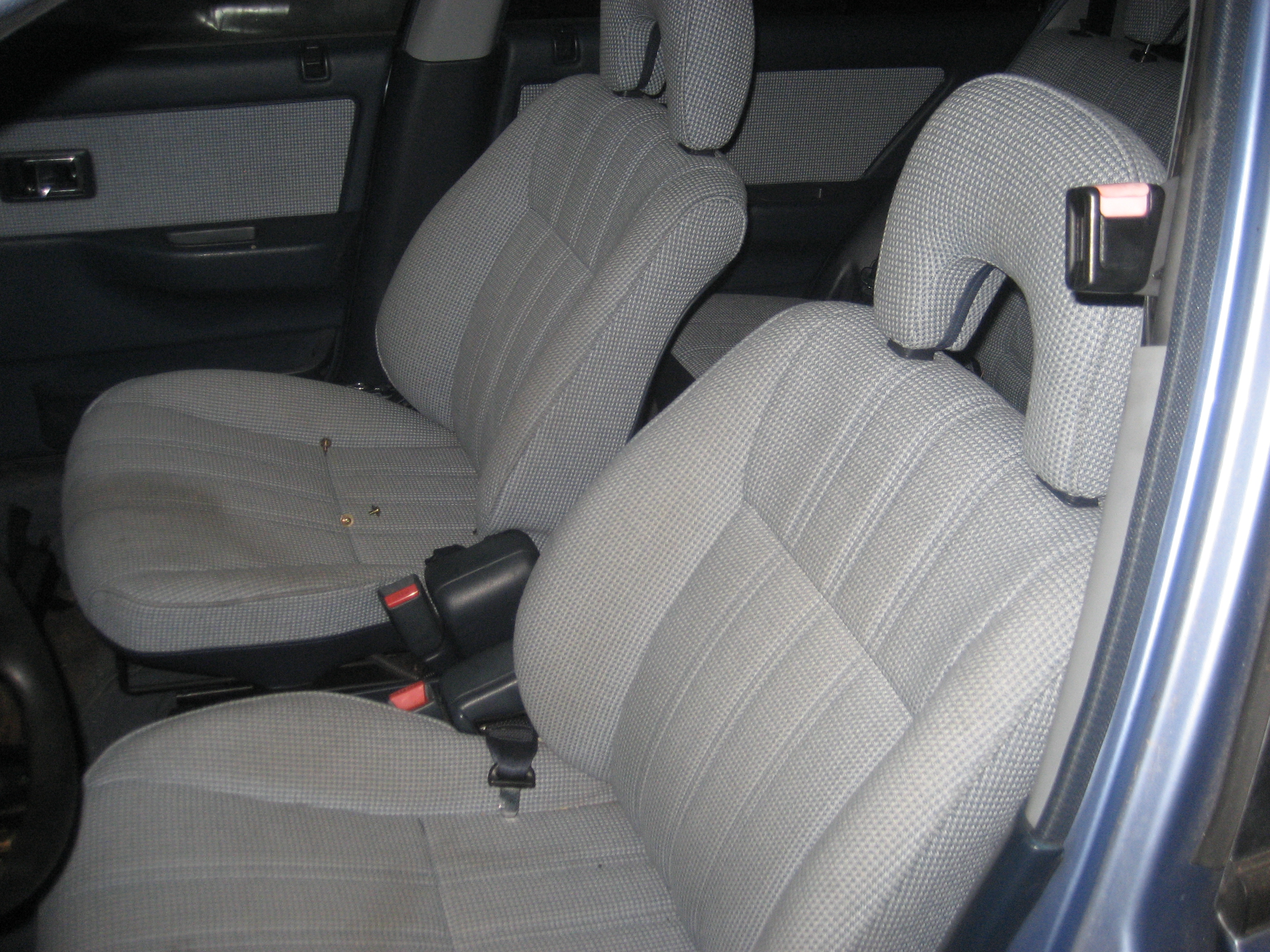

I v kombiku je potreba sedet bezpecne a stylove? Velmi šťastný
