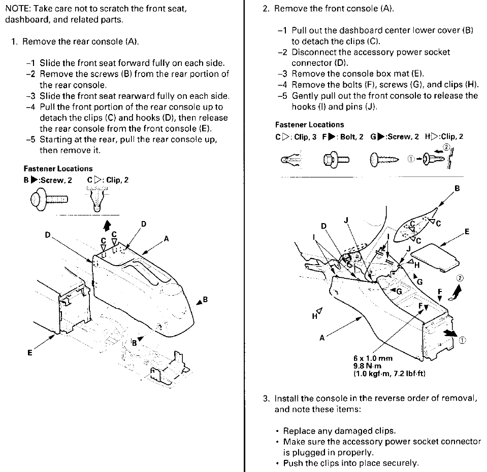

ano, odděláš popleník a vlevo i vpravo v rohu je šroubek a pak to jde vytáhnout úplně lehce je to dobrý
je to dobrý aha tak o těch nevím, dík

to R4ms3S a rotker: Předpokládám, že manuál jste neviděli ani jeden Úsměv

už jo! Velmi šťastný
mám ho staženej, ale něco v něm najít je... jak to jen říct slušně? Nereálné prostě...

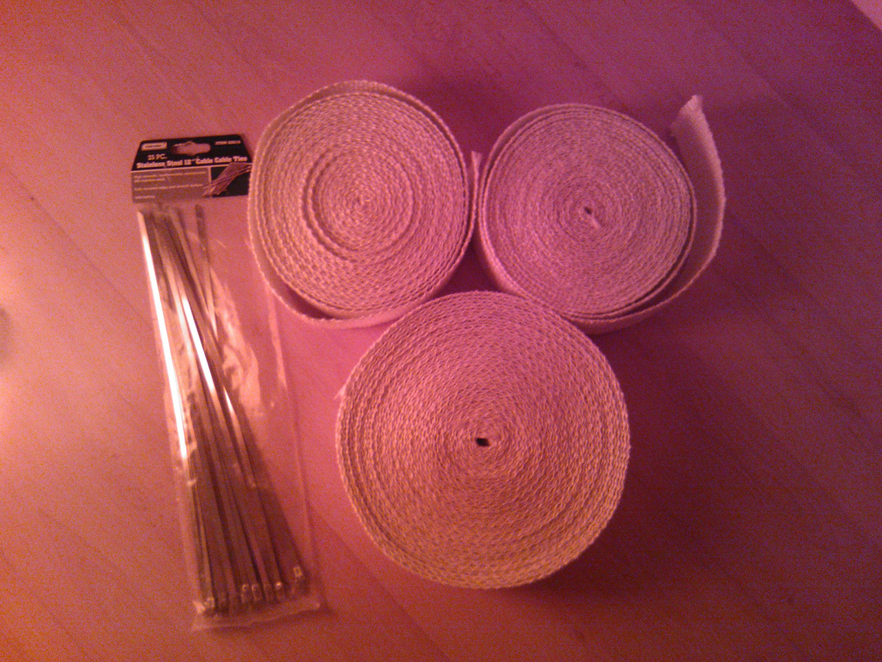

PříspěvekZaslal: 11.12.2012 , 23:55   Citovat
Něco málo, aby se motor moc nepotil VTEC
Díky Mártymu za dovoz až domů přátele

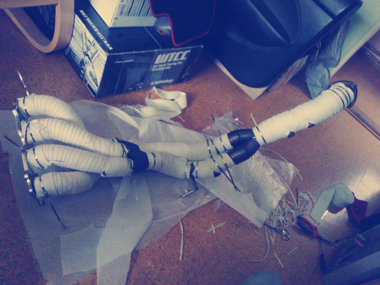

PříspěvekZaslal: 15.12.2012 , 14:07   Citovat
dopoledne strávené s BuddyClub svodama na klíně :twisted:

PříspěvekZaslal: 15.12.2012 , 14:16   Citovat
a ten bordel z toho vid? Velmi šťastný
stipali me ruce jeste 2 dny

paráda OK ale mel sis ten konec termopasky ohnout asi tak 1cm a pak az stáhnout stahovačkou. Já to udelal jak to máš ty a po chvíli se to začlo vic a vic roztřepovat.

toho bordela teda bylo, to je fakt... Mrk
Ad. konce, pokud je kvalitní páska tak to nemůže přece nastat, páč to co to ti roztřepe jde řece cik-cak ze strany na stranu a stahovací páskou to "blokneš", měl jsem to stejně na MG a nic se mi ani po roce neroztřepilo...

mel jsem tu stejnou co mas ty Úsměv jako ono se to udelalo jen kousek po stranach. tak sem to jen ohl dovnitr a znovu stáhl. Hlavne se pak nelekni toho smradu az se svody zahrejou Velmi šťastný

Koukám moc kvalitní práce je to dobrý je to dobrý
Mám dost podobné cíle. Taky už jsem koupil svody, pancéřovaný hadice, sedačky z 8CTR, 4bod TAKATA. V plánu jsou: "asi EBC brzdy" společně s Ferodo DS2500 a nějakej ten pořádně uřvanej VTEC Je to tam. koncák. A samozřejmě nesmím zapomenout na HONDATA Velmi šťastný Úsměv
BTW: Nemáte někdo zkušenosti s tou bandáží na svody? Vyplatí se připlatit a nebo stačí koupit nějaká řekněme levnější Cooo??? Cooo???

Like this OK

Slušná práce OK překlady celkem dost, ale aspoň bude zima Úsměv

díky, díky a díky přátele
koupil jsem 35m s tím, že to obalím pořádně co to půjde, proto jsem s "překladama" nešetřil a udělál to pořádně VTEC
