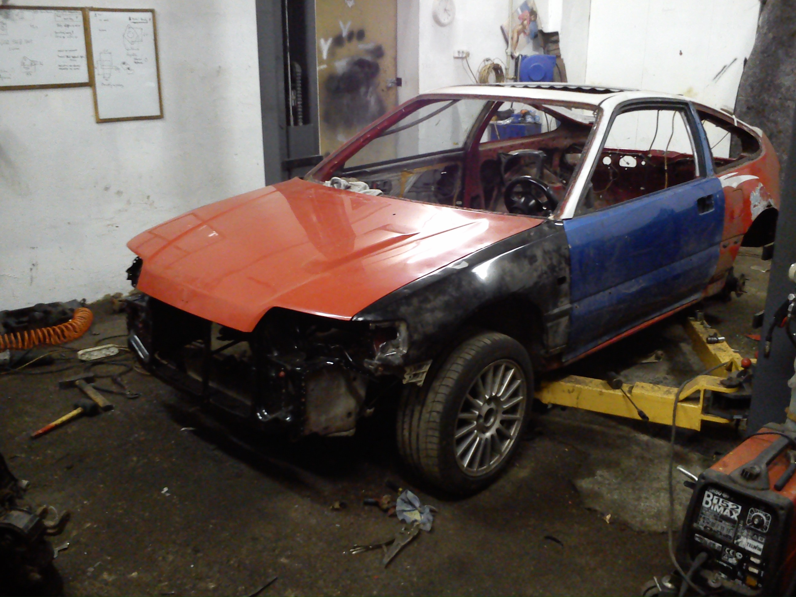

tak zacinam montovat zadek dohromady ale nelibi se mi to budu muset jeste poladit tlumice oni se mi tam kuli nim nevejdou brzdice Bueee Bueee Bueee Bueee

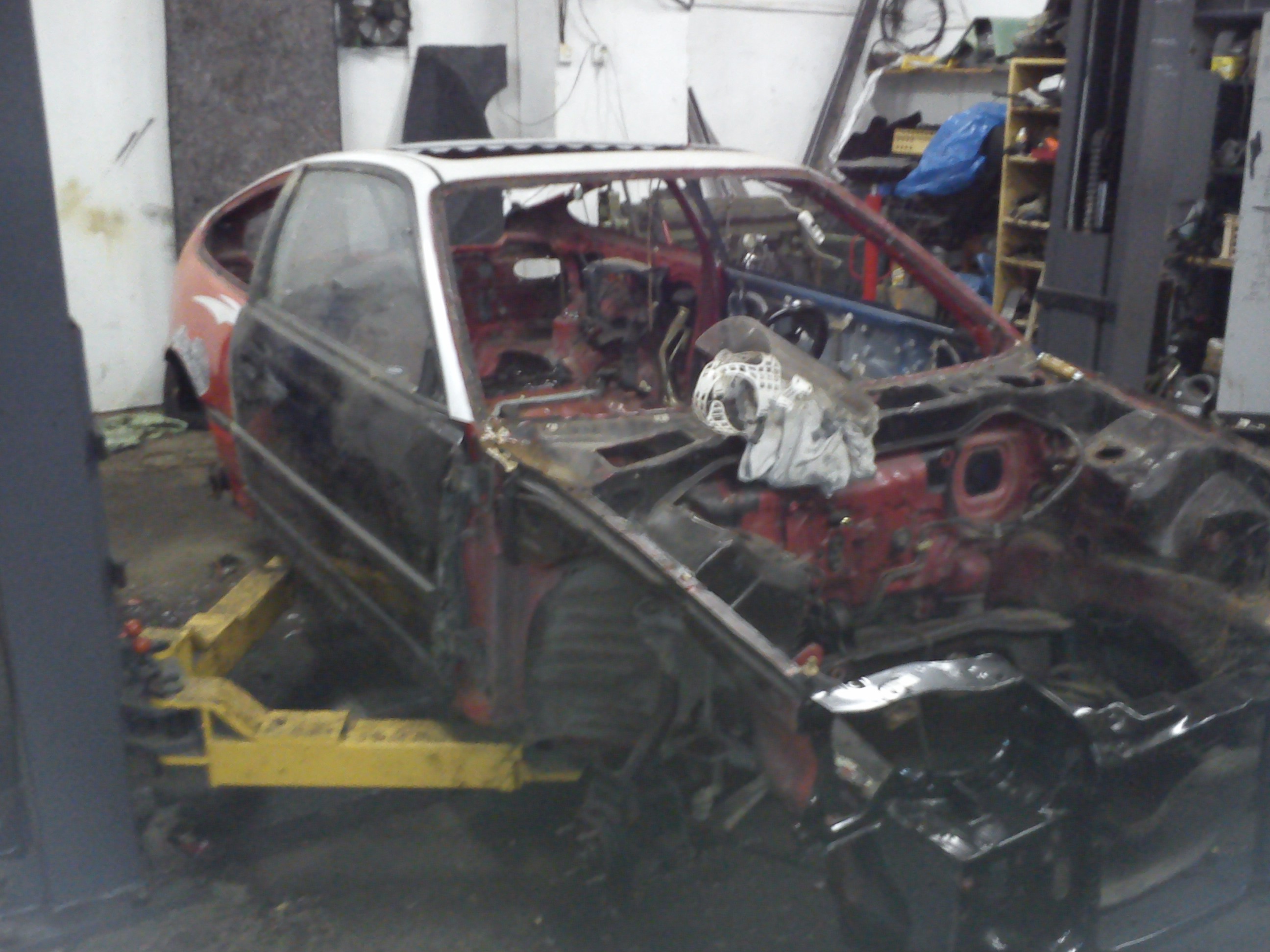

vymenil jsem predni brile napasoval predek a prevaril drzak prevodovky.a taky jsem zjistil ze i toto crx bylo kitkarovi chjo. A jeste k tomu mam malo casu tak to jde hrozne pomalu

pěkná práce. je to dobrý
To do lemu praštíš kladivem a po střechu opadá kyt ne? to mi hlava nebere Úsměv
Mohl bys mi prosím objasnit jak se převařují ty brejle? jako čeho se držet, aby to pak přesně sedělo.
Zkoušet to nechci, spíš by mě zajímalo, jaký je postup. dík.

vojt4s napsal:
to je jednoduchy stary z toho sundas vrtackou sekacem a velkou palici Velmi šťastný Velmi šťastný Velmi šťastný nandas nove bryle na srouby co drzi naraznik (na fotce ta mala cervena tecka)no a pak to cele nastrojis a kdyz ti vsechno sedi jak ma tak to privaris. jako vsechno co delas treba na prevareni toho drzaku prevodovky to byl motor dovnitr zjistit ze to nesedi motor ven odvrtat motor dovnitr nabodovat motor ven zavarit no proste vzdy to musis smontovat tak jak to ma byt pobodovat a pak teprve varit uz mockrat jsem si myslel to bude dobry a pak mi to nesedelo od te doby to radsi 3x rozeberu ale pak kdyz je vse po laku to sedi jak ma

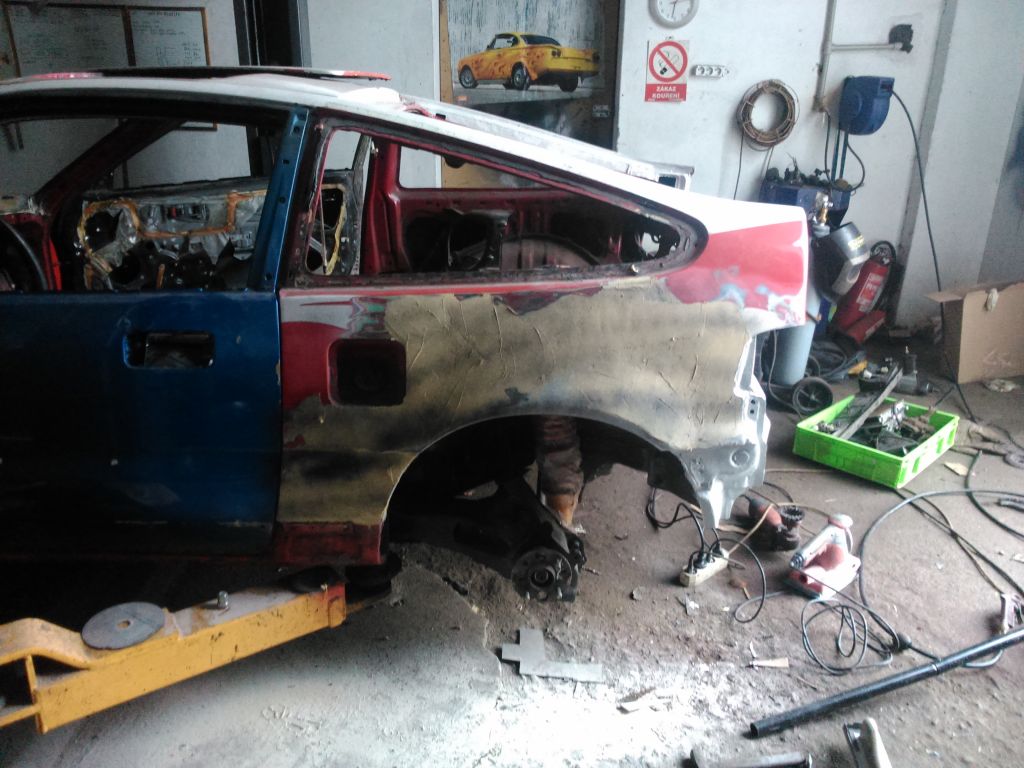

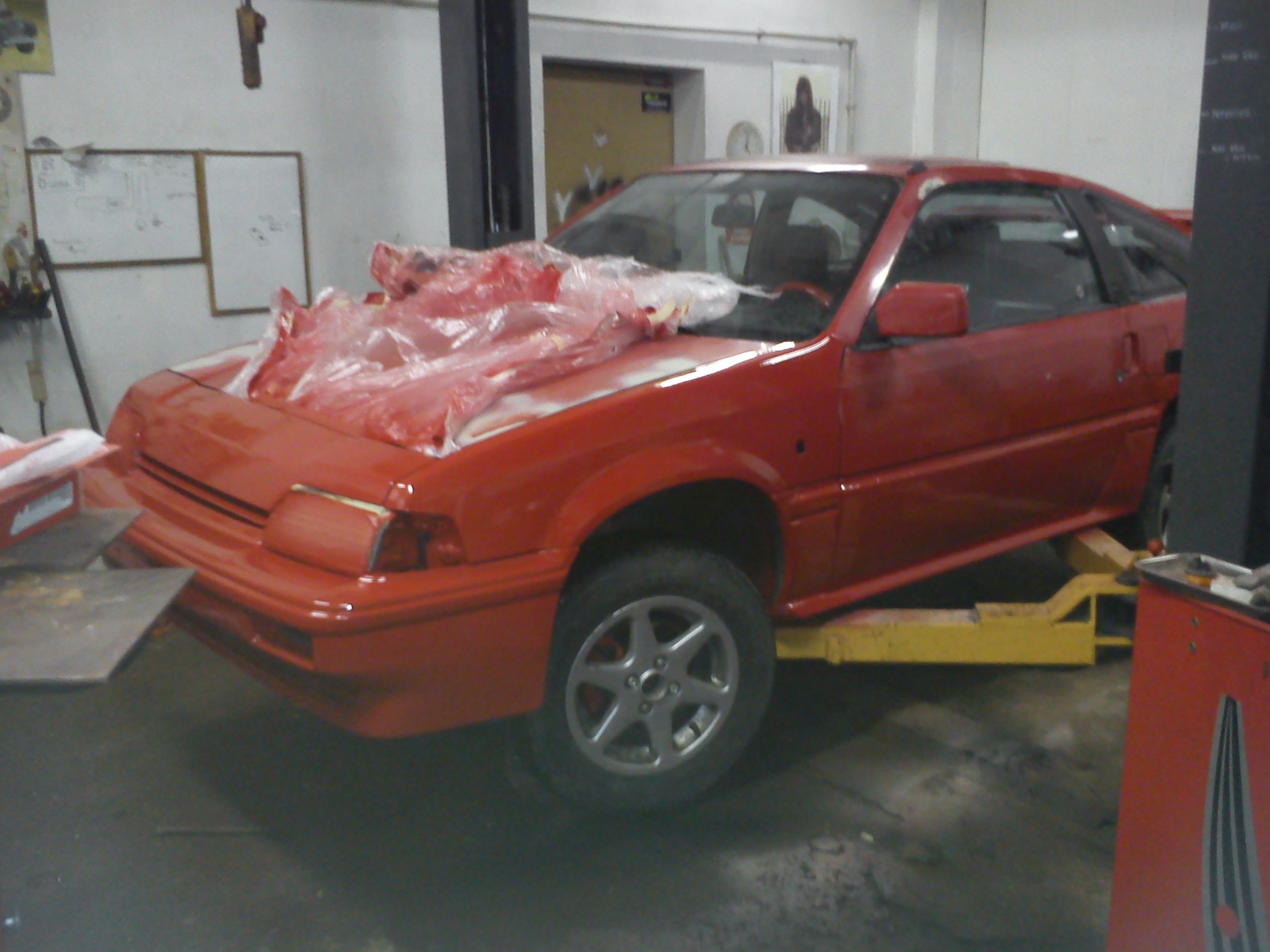

tak jsem se dnes pustil do 1g abych mel cim jezdit nez dodelam 2ku a nechci se dotknout predchoziho majitele ale fakt hruza. Nebudu brat tuning to je kazdeho vec bit provedeni stylem ohnuteho plechu PU peny nytu a kitu je priserne opravdu ok kazdy delame jak se da a i kdyz ocenim ze jak MacGyver vyresil vymenu chladice za chladic z felicie ci super uzaver na dolivani oleje tak oprava zadnich brzd kde nedal axialni pruzinky a dostelovani vule bylo provedeno dotazenim rucni brzdy na max. tak nejvetsi perla me cekala po sundani prednich blatniku,na kabely ktere jsou na bocni blinkr je a na kazdy drat dany jiny konektor (tedy samice a samec) tak konektory byli spojene do sebe tedy do uplneho skratu a strcene do karoserie. Tak jsem sundal priserne lemy nastesti super jen PUpena polistiren a pres to laminat a kit takze to slo snadno nandal jine blatniky a prahy zitra nandam narazniky a prijde nejhorsi lak jaky jsem kdy delal a to proste nastrikat aby to bylo cele cervene a zacnu snad jezdit. Jinak uznavam ze jak rekl puvodni majitel na motoru byl opravdu spatny jen termostat, vyndal jsem ho a zahrival a ani kdyz byla pruzinka rozzhavena do cervena tak neotevrel hajzl jeden

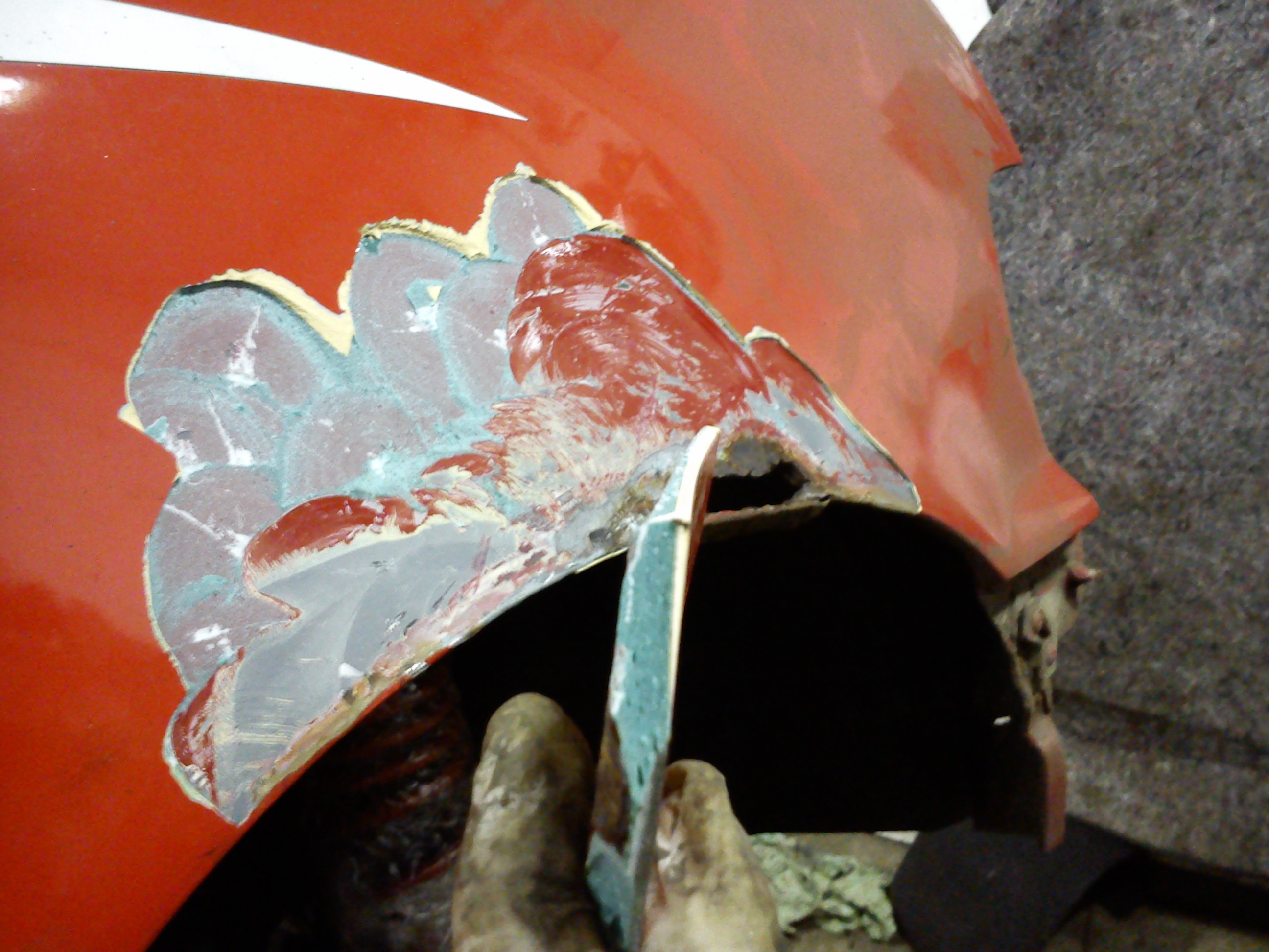

dekuju snazim se tak dnes rychla barva je to teda hruza protoze jsem opravdu nic nekitoval jen nastrikal na cerveno ale ze 3 a vice metru to vypada v pohode takze alespon policajti kdyz pojedou okolo nebudou tak cucet

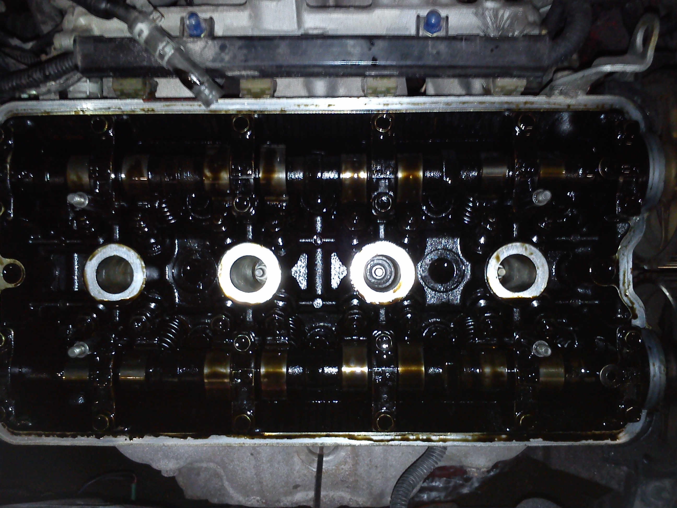

tak jsem vcera udelal vule ventilu ale byj jsem nejakej smutnatej motor vypada hrozne asi nekdo lil fakt dobrej olej Smutný Smutný Smutný Smutný Smutný . No nalil jsem tam cistic ktery vim ze fakt funguje a v pondeli dam novy olej aby tam ten cistic mel cas to poradne vyprat jinak STK naprosto v pohode vse ok jen jak jsem psal z bizka nic moc ale po technicke strance vse ok takze mam radost. Jezdi celkem slusne hlavne jsem v 1g nesedel ani neridil vice jak 10let a CRX jsem nemel asi 4-5 let takze parada VTEC VTEC VTEC VTEC

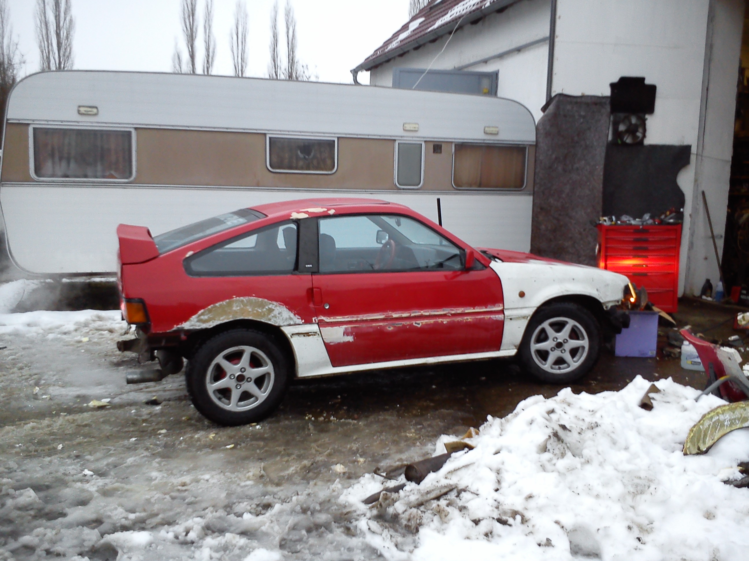

Tak jsem se zase pustil do CRXa
Mam uz konecne vyvareny zadek bylo to slozitejsi nez to vypadalo, komplet podlaha je taky dovarena (tunel)

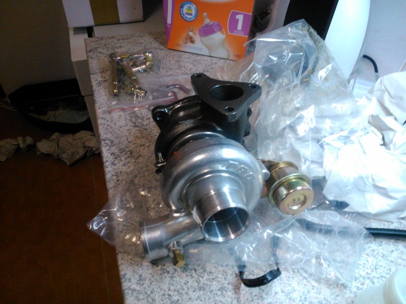

poridil jsem kola, turbo, dnes prisli priruby na turbo a hlavne stavebnice CRXa Úsměv a pomalu pokracuji dal. Velmi šťastný Velmi šťastný

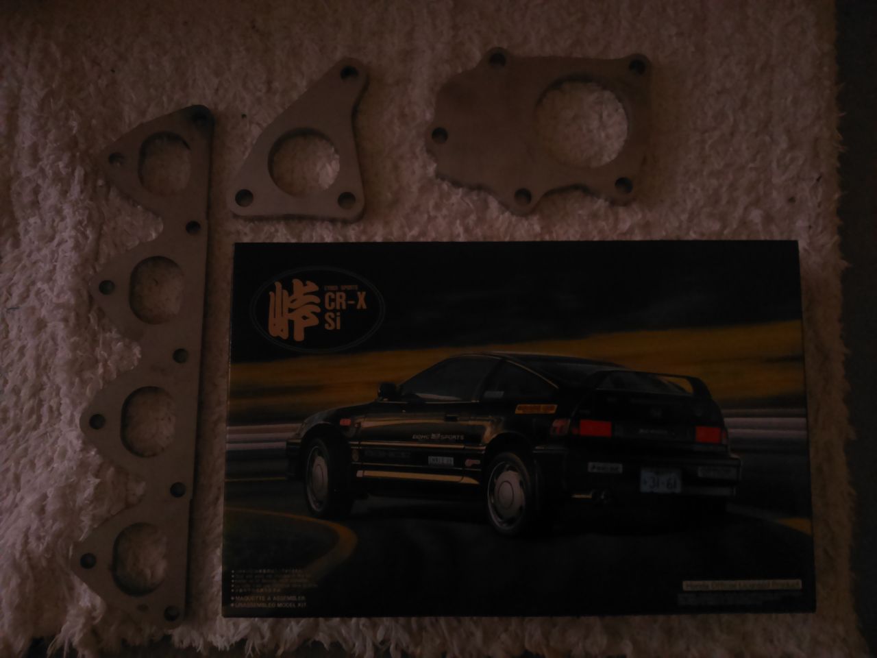

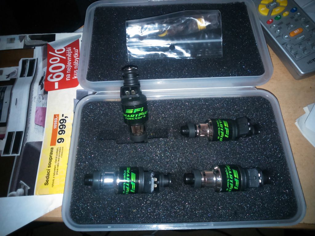

tak jsem zase trosku pokrocil prisli další věci na motor thermo izolacni paska na vyfuk vstřiky 550cc a dodelal jsem jak motorovej prostor vcetne prednich brýlí a dnes jsem zavaril tu ošklivou diru na strese a muzu se pustit do laku no a asi nebude prekvapenim ze bude zluta jako vschny moje předchozí auta Velmi šťastný Velmi šťastný
