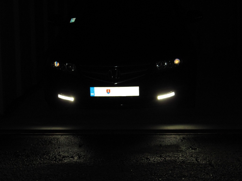

Ja napr. to mam takto:
garage LED.jpg, 119.8 kB

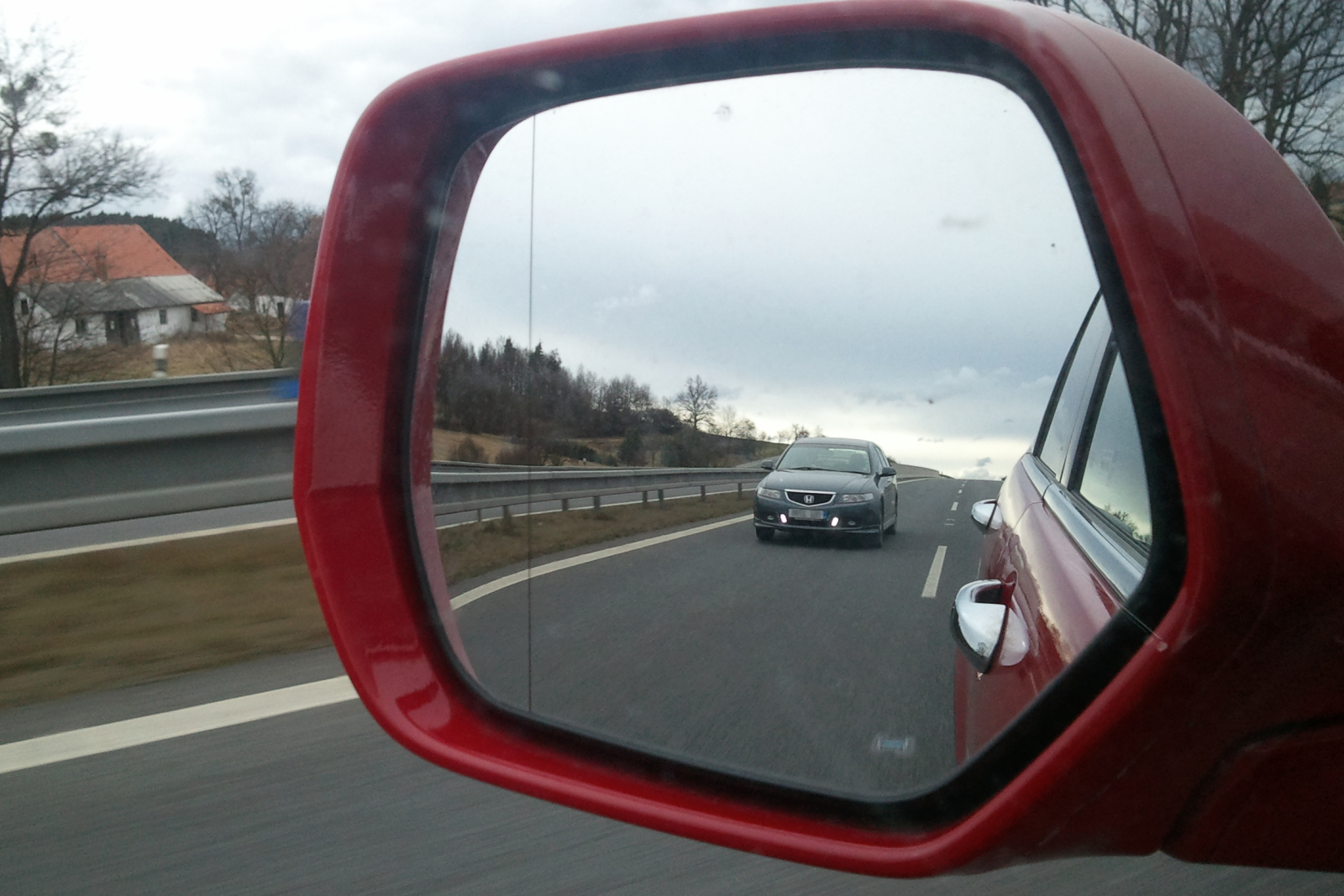

Chtělo by to spíš fotky za denního světla. Takhle není poznat jak moc to svítí a jestli je to ve dne vůbec vidět.
Třeba takhle Mrk :
Resize of Fotografie1209.jpg, 144.94 kB

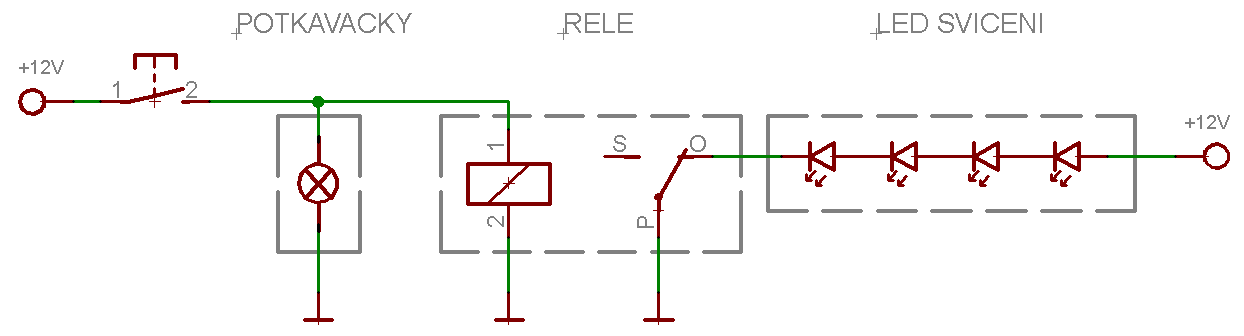

Strober napsal:
Nechceš se trošku rozepsat, jak zapojit spínací relé, aby zhasínalo DRL světla?...nějaké se mi tu povalují, tak bych je třeba upotřebil. Díky přátele
Našel jsem schéma zapojení, které jsem dostal k relátku.
Snad se v tom vyznáš. Pokud ne, tak poradím co kam zapojit. Mrk
Resize of Fotografie1326.jpg, 78.79 kB

Strober napsal:
Tady není moc co rozepisovat. Stačí na to vypínací, nebo přepínací relé. Viz schema (relé se může klidně zapojit na plus, nemusí se zapojovat na mínus, jako to je ve schematu a plus pro napájení LED světel je nějaké po sepnutí klíčku):
rele.png, 16.97 kB

Vzhledem k diskusi, která se momentálně rozběhla v tématu "Vše o Accord 7G", přikládám další dvě fotky za denního světla...
Už to tu bylo zmíněno, za dne svítí krásně, nemusíte se bát, že by to byly nějaké bludičky...

Foťák to moc nevystihne...svítí to lépe než na fotce Velmi šťastný
