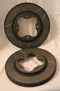

mám dotaz, dneska mě došli kotouče Brembo Max z auto cardo a nezdá se mě že by pasovali na moje auto, přitom když si
dám kód z krabice do vyhledávače vyjede spousta Accordů včetně mojí EK3, ale když se mrknu na starej kotouč je hlubokej a čelně plnej na dosedací ploše se čtyřma dírama a dvouma menšíma na uchycení kotouče, ale Bremba mají čelní plochu napůl prázdnou a jsou tam jen 4 díry se závitem? Nemá tady někdo na 6g Brembo Max aby mě to objasnil?
edit: na foto pro ukázku kotuče co mě došli

tohle je samozrejme blbe, maj byt plne
no to néé, já to nebudu posílat zpátky naštvanej první objednávka z Carda a všechno špatně KO
Příspěvky: 936 H+ body: 3 2001 Stream
Becky je teď offline  Becky
PříspěvekZaslal: 24.4.2013 , 20:57   Citovat
tohle sou oni, priste se radeji zeptat, on je v tom docela dobrej bordel
Nejsou tohle náhodou kotouče na Accorda (nevím jaká generace), kde se kotouč montuje jakoby za náboj?
odkaz
vim ti já, proto se ptám, ale zaráří mě že mají uvedenej i muj model u tohohle typu takze tam maji asi chybu..
