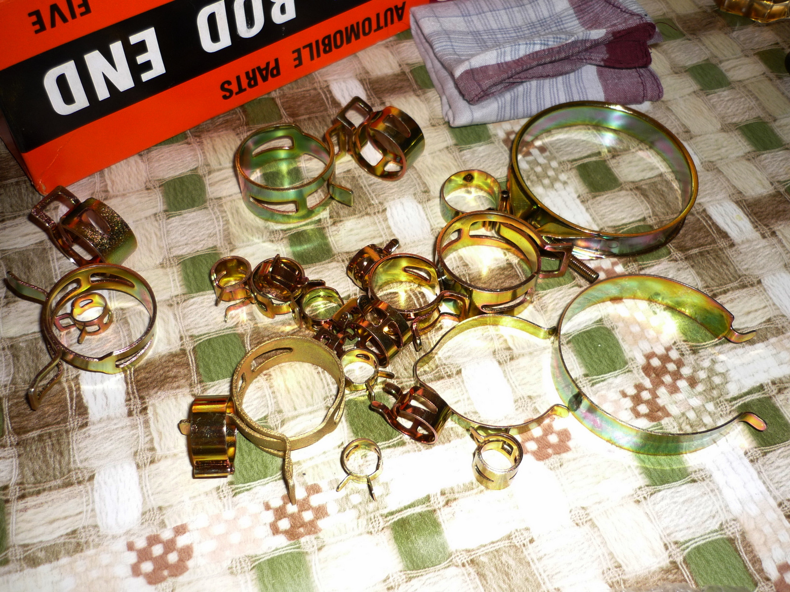

Já si dnes jedu do Galvanovny pro matice na kola a hadicové spony ve žlutém zinku. Paní sama nabídla kvůli pružnosti tu možnost "odvodíkování"? Ted si nejsem jist, ale prostě aby to udělali tak, aby spony na hadice byly ještě vhodné na použití na hadice.
Davere,
pokud Ti to nebude vadit, přihodím foto, jak to bude hotové. Jen pro ilustraci.
Velmi šťastný
To all:
Koukám, že předseda, je ještě horší pacient než já. Já sice jsem pan "světýlko", pan "barvička" či pan "hračička", ale zatím jsem s autem jezdil o 100% víc než on.
pořádnej výtlem Velmi šťastný
PříspěvekZaslal: 12.4.2013 , 14:24   Citovat
Ola přátelé,
tak Galvanova OMEGA je pecka.
Matice na kola - žlutý zinek a OEM HONDA spony na hadice - žlutý zinek a odvodíkováno.

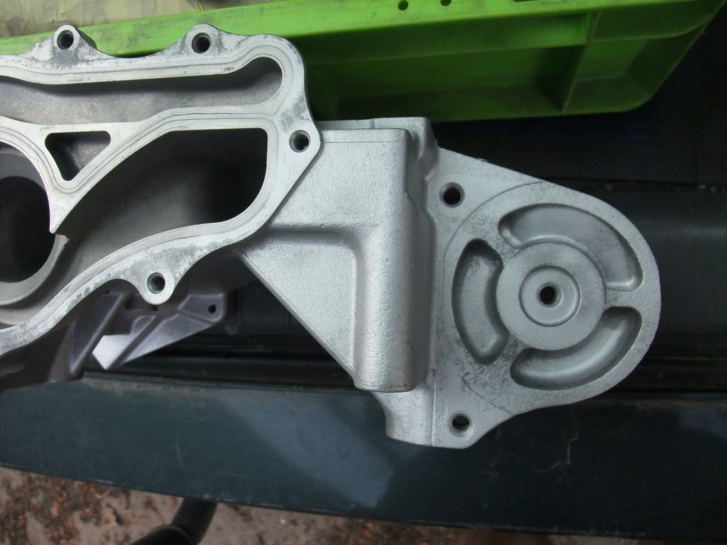

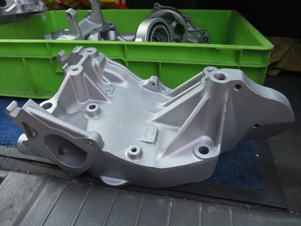

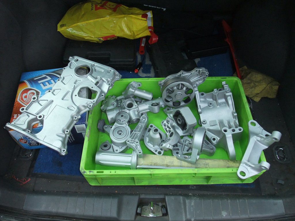

Není teď moc času, tak dělám různé šušníky po chvilce, kupříkladu vyrábím nové držení sedaček a mimo jiné jsem nechal několik dílů otryskat korundem (to co máte na šmirglu) a následně vyhladit balotinou (miniaturní skleněné kuličky).
Když jsem viděl výsledek, hodně mě mrzelo, že jsem tam neposlal celej motor ... ale tak firmu jsem našel až teď, takže zase smolík ... nicméně udělám aspoň vanu. Hlava je celkem čistá a blok stejně není moc vidět Úsměv

eeejjj niketo tu bude mat motor ako cukricek Úsměv super to vyzera sa tesim ked to poskladas ako to pekne ukaze aj stymi srobkamy... myslis si ze ta farba vydrzi na tom motore?

Tak ona to není barva, je to jen otryskané ... jestli to vydrží nevím, zimu by to asi nevydrželo, ale já to budu mít jen na léto, takže v tom nevidím problém.

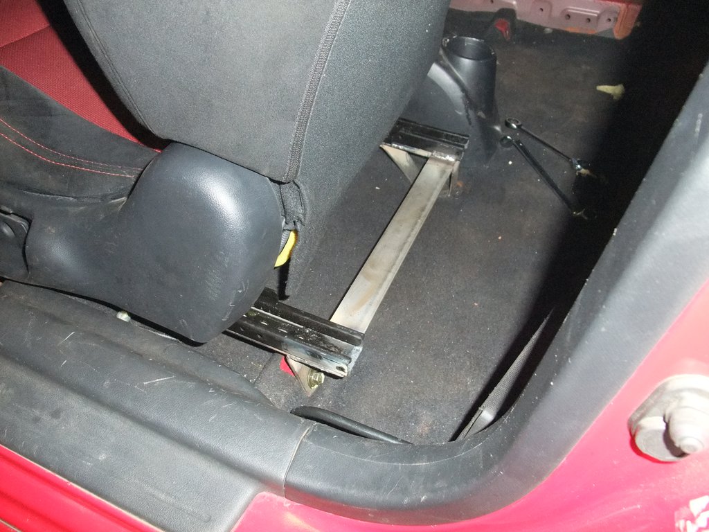

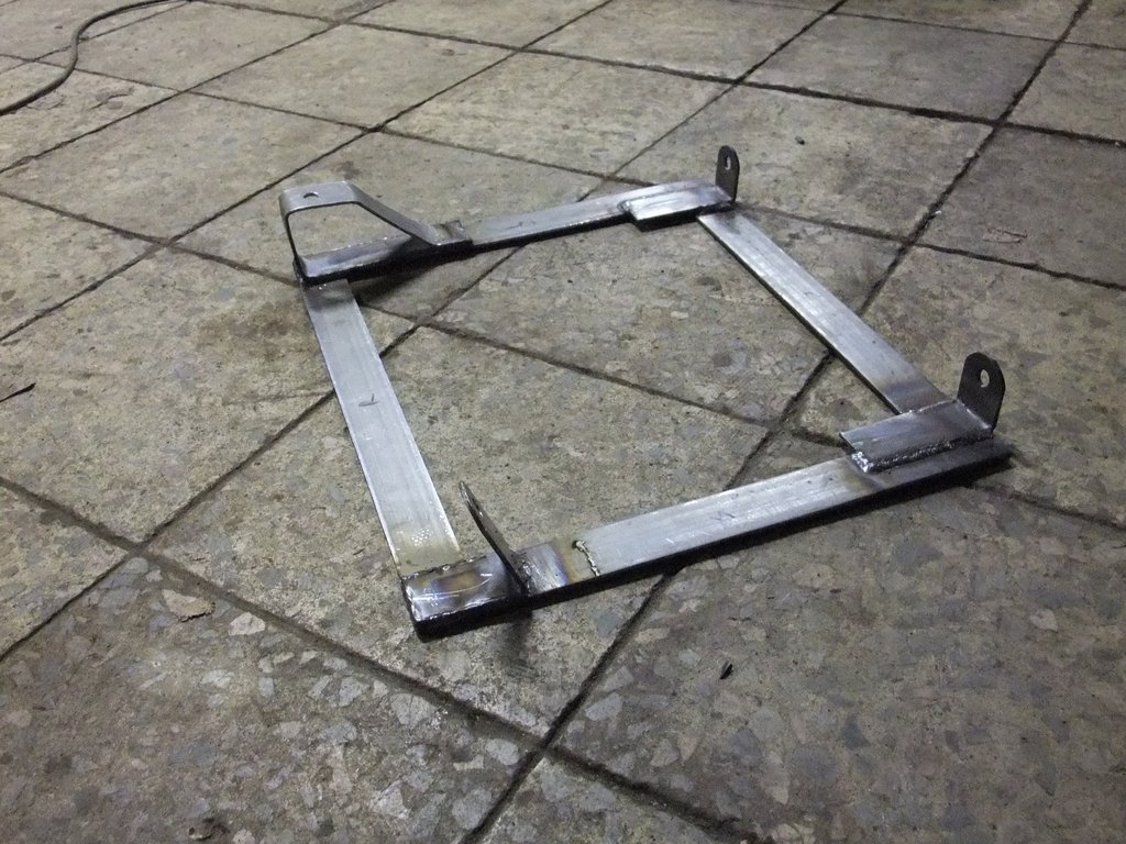

Nádherný teplý večer kvalitně strávený v dílně, není nic lepšího. Dokonce mi to i šlo a tak jsem si vifík rám pod sedačku, abych tam konečně dostal toho krasavce z 8G. Samotné držáčky by se dělaly velmi blbě, protože ta sedačka nesedí upe dobře na 7G šrouby a tak je tento rám jednodušší. Nakonec jej přivařím na lyžiny sedačky a bude to.
Ještě musím ale udělat ten druhý ... tenhle mi zabral bratru 5-6h čisté práce to snad ne

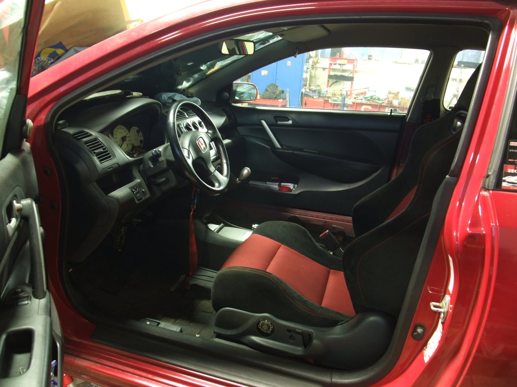

Rám na spolujezdcovu sedačku hotov, o poznání lepší čas, když už člověk ví, jak na to Úsměv
Řidičům rám jsem už přivařil na lyžiny sedačky a otestovat instalaci ... řekl bych, že jsem trošku z osy volantu, tak 2-3cm ... nevím jak moc to bude vadit při jízdě, jestli to má vůbec nějaký vliv ... uvidíme.
V každém případě sezení jak na trůnu, už se na to těším Je to tam.
Ještě to samozřejmě musím napatlat barvou, ať to taky vypadá je to dobrý

PříspěvekZaslal: 28.4.2013 , 22:12   Citovat
2-3 cm z osy volantu je podle mě dost..
já sem kvůli tomu předělával lyžiny, protože to bylo cítit a neuvěřitelně mi to vadilo Velmi šťastný
jinak to máš moc pěkný, paciente je to dobrý

Zase na druhou stranu v každém druhém Golfu jezdí borci v tuzérském posedu a sou taky v pohodě ... no tak uvidíme, dyžtak next stage ... Tak to valím bulvy
PříspěvekZaslal: 28.4.2013 , 22:31  Naposledy upravil Lukas28 dne 28.4.2013 , 22:33, celkově upraveno 1 krát. Citovat
Daver napsal:
to jsou závodníci jen rovně. Taky jsme musel předělávat u bejvalého civica jak mě bolely nohy, posunul jsem jí o pár centáků do středu Se stydím
