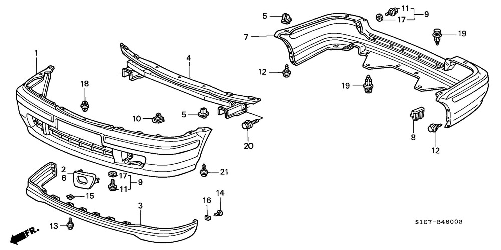

Zdravím,
už nějakou dobu mi vrtá hlavou, jestli je standard u Aerodecka, že zadní nárazník na bocích nelícuje s plechem za blatníkem? Na kastli je nějaký světlý plast, který vypadá, jako prvek, co bude nárazník v bocích držet, ale nenapadá mě, jak by mohl fungovat. Nemáte někdo tip, jak nárazník víc slícovat?
Viz foto, co jsem našel: tudy odkaz (je tam vidět ten světlý plast, ale nejspíše vám to je známý).
Díky!

jo ty plastové "držáky" většinou bývají zlomené a proto to nedrží. mají to i liftbacky..

Tohle bývá většinou následek nacouvání, kdy se bok zadního nárazníku prohne směrem ven.
Doporučuju ho sundat, lehce nahřát horkovzduškou, srovnat a pak ho znovu namontovat, tak aby seděl na tom bílém plastu.
Ten bílý plast je díl číslo 8 a okraj nárazníku se o něj jenom opírá.

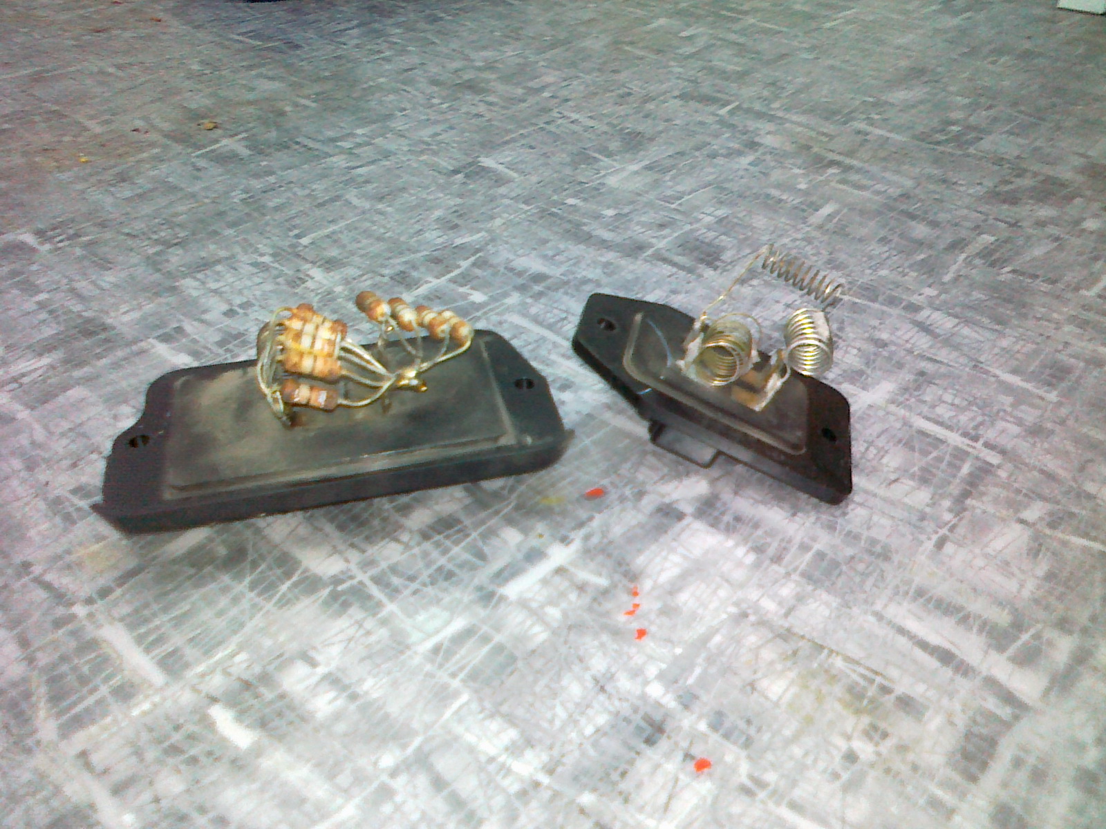

nefungoval vetrak na prvni a druhy pozici, nic neobvykleho, ale kdyz se vyndal odpory tak sem se nestacil divit Velmi šťastný
vpravo je origo z japonce, prepajel sem odporovy draty a uz ficime je to dobrý

Neuvěřitelný, takže fukar už fičí na všechny kvalty?
