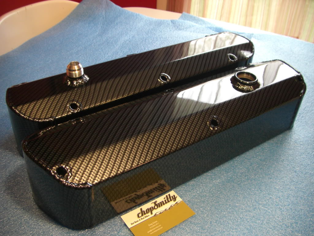

Ahoj
Co na to říkáte?
info tady tudy odkaz
CIMG0790.jpg, 227.68 kB
CIMG2521.jpg, 121.75 kB
CIMG2658.jpg, 182.14 kB

Mal som s tým urobenú kapotu, len chlap to moc nezvládol, je to veľký diel, museli ju ponárať dvaja a tým vznikol nepravidelný tvar karbónovej vzorky.Videl som aj disky v dvojfarebnom prevedení a vyzerali fajn. Výhoda je, že fólia sa dá prelakovať a tak sa ľahšie udržiava.Tiež mal v dielni veci z interiéru,rámik okolo rádia, okolo ventilácie a madlá na dvere s karbónovou fóliou tiež fajn, krásne to okopíruje tvar. Za seba môžem odporučiť.

Ty jsi tu kapotu měl přelakovanou? Zajímala by mě i životnost, co jsem vyčetl tak hodně záleží právě na použitém laku, dobré je že se dají koupit i menší sady a pak malé díly zvládneš i doma Úsměv

Áno kapota bola prelakovaná lakom akým aj zbytok auta, takže o životnosť by som sa nebál. Ohľadom laku ti poradí niekto, kto má skúsenosti s lakovaním áut, prípadne ti to aj nalakuje. Nejaký lak v spreji by som tam určite nedával. Neviem, či sa to dá urobiť aj doma. Viem, že vodu v nádrži vyhrieval na nejakú teplotu, asi 40°C. A veľmi záleží aj na kvalite fólie, nech to nieje nejaká lacná čínska... Taktiež to nájdeš na youtube aj pod VTN dekor.
