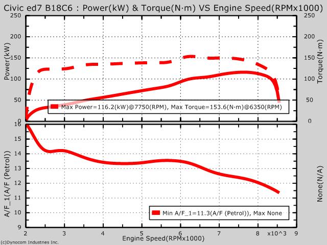

slibované grafy... 1, po swapu a s výfukem z 1,6
2,modrá:výfuk+ svody ,červená:vše odladěno

OK OK příjemnej rozdíl

rozdil paradni ,ale stejne , 185Ps na B18C6 po pretesneni mi prijde trosku malo ..
me dneska Dimi zmeril 169,4Ps po mensi GO + B18C5 pisty ,
no name svody a megan racing 2,5" , seriovej airbox a filtr Úsměv
jeste jednou diky kluci přátele
jinak zatim vse dobry Velmi šťastný dojel jsem celej ,snad to vydrzi

čekal jsem víc poníků když jsem viděl to video z Mostu.... docela mě zaráží že jich už tolik uteklo. kolik stojí to měření výkonu?

No evidentně to bylo tím výfukem pěkně přidušený... a jestli to před tím jelo jak z praku, tak teď to musí být mega masakr Úsměv
.... ale teda nečekal bych, že budeš mít v krouťáku na začátku a na konci rozdíl 50Nm!!!! .... teď to musí tlačit do sedačky jak blázen Mrk .... díky za hezké grafy... taky konečně nějaký pěkný důkaz toho, že když se to vezme za správný konec, tak výsledek stojí za to přátele

Opravte mě jestli se pletu,ale udavaný výkon serie je 190ps na motoru a kroutící moment 178Nm. Výkon měřený na válcové brzdě je měřený na kolech,neznám přepočet,ale vyguglil jsem že je jsou na kola cca 20% ztráty,což zase neodpovídá s tím ,že dimitar mi to přepočítal na 203ps na motoru,dle mých počtů to vychází skoro na 221ps,což je ale zase nějak moc Velmi šťastný
Nicméně změřeno 187PS na kolech (203ps)
200,9Nm krouťák
mě to zas nepřijde tak málo,hlavně ten Kroutící moment pěkně narostl Úsměv

to záleží jestli se dělala doběhovka...
nicméně ty čísla jsou z válcovek orientační a vůbec bych neřešil absolutní hodnoty
důležitý je rozdíl mezi měřeními a průběh

jj progress výfukem a svody je značný :twisted: motor zustane v serii,zatim to celkem stačí abych proháněl už celkem slušný auta :-)ted musim začít pilovat techniku řízení a učit se...

kroutak myslim 158NM pri 6000ot tam na seriovem motoru moc nenadelas dle svodu bud se rozlozi nebo presune ..

Pěkný výsledky z brzdy je to dobrý
Je na nich krásně vidět, jak to dokáže špatně zvolený výfuk přiškrtit. Sám s tím mám podobnou zkušenost Úsměv

Ljay: jj díky,škoda že tam neni vidět výkon motoru,dimi mi k papírovému grafu připsal engine203hp,takže asi 203koní
