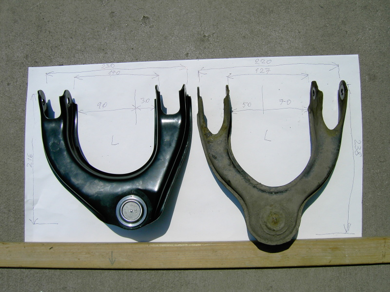

Mohu poprosit někoho znalého, kdo již řešil výměnu předních horních ramen jaký typ použít? Na doporučení prodejce jsem objednal od 555 typ 80Z4002-555 (levé) a přestože podle obrázků vypadalo stejně, tak není. Přikládám i kotovaný obrázek pro porovnání. Jedná se o C6g 5D 1998, MB4. Díky.

Joystick napsal:
mě to rameno vpravo přijde jako z C5g, pár jsem jich venku měl.
Příspěvky: 10086 2002 CR-V
majggi je teď offline  majggi
PříspěvekZaslal: 20.6.2013 , 21:02   Citovat
To vpravo je z 6g anglana. To druhe ti tam pasovat nebude kouř
Příspěvky: 655 1998 Civic
Joystick je teď offline  Joystick
PříspěvekZaslal: 20.6.2013 , 21:05   Citovat
majggi napsal:
No to vpravo je moje vyndaný Úsměv Kde sehnat nový a jaký typ je vůbec ten správný?
Příspěvky: 575 1998 Civic
PříspěvekZaslal: 20.6.2013 , 21:47   Citovat
Joystick napsal:
Napr. v elit je tiez viac druhov:
Podla mna by malo pasovat to prva a tretie (starline) mozno aj ten Nipparts sa podoba a to stvrte tiez starline je nejake divne. Ale rozmery mas tak najlepsie ist s nimi do predajne a kupit take iste. je to dobrý

PříspěvekZaslal: 20.6.2013 , 22:14   Citovat
majggi napsal:
To čtvrté to není určo, má jiný systém uchycení do kastle. Ale díky za ty ostatní.

PříspěvekZaslal: 21.6.2013 , 7:03   Citovat
Anglan podvozek(pred i poface) = c5g , alespon 90% silentbloku sedi, ramena by mely bejt stejny, takze bych se pokusil sehnat jety rameno z c5g jestli nahodou nebude sedet.

PříspěvekZaslal: 21.6.2013 , 7:28   Citovat
Joystick napsal:
Pozri. Ten co si kupil je pravdepodobne na Civic 4g
