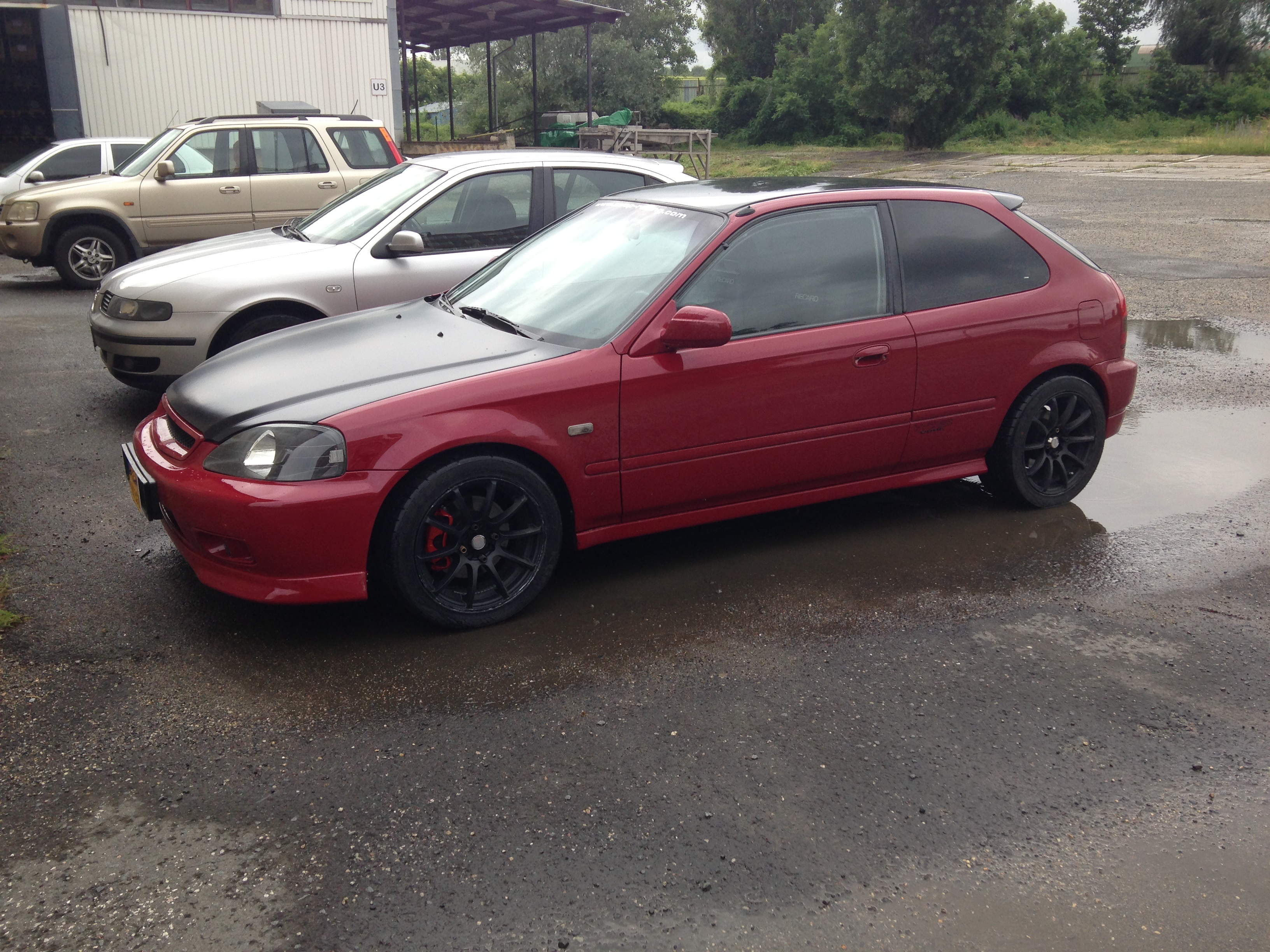

Odvezeno na tuningovou kuru;)

Nádherný kola je to dobrý

Pěkný tak už to bude i brdit OK OK 300mm??

303mm sice z eva trosku skol z 350 tek ale zas o pul tuny mene.

si ho dvihol?
ako zadne kolesa, nesuchaju lemy?

Podvozek se zvednu kola neskrtaj jen mozna vytahnu blatniky ale neni to potreba.

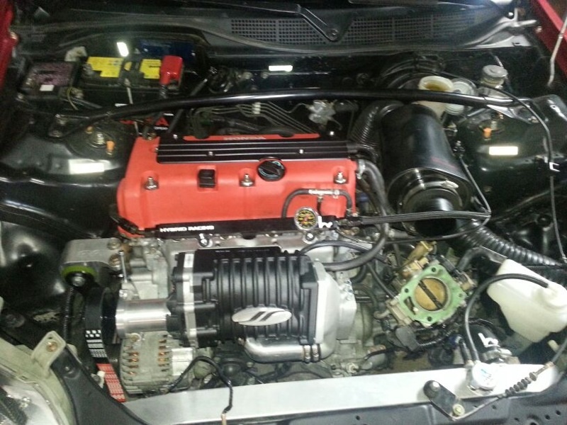

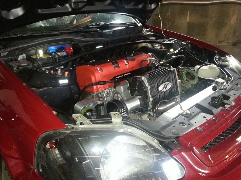

Kompresor v aute jen se bude muset vyriznout kapota.

PříspěvekZaslal: 28.6.2013 , 11:10   Citovat

No to jsem na tu kapotu zvědavej...ať to není něco ošklivýho to mi hlava nebere

Klidne uvitam fotky kapot s nadechem sam nevim co tam udelat.Treba to vyjde a bude stacit je vyriznout pricku v kapote.

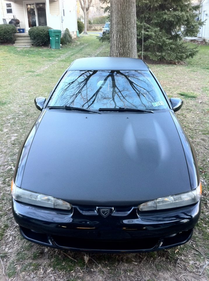

jsem zvědav na odbrzděný výkon s compem je to dobrý jen tak dál Mrk
EDIT: po světě se to moc neřeší, buď se to vyřízne funkčně - tj. jen potřeby, ne aby to vypadalo (viz. obrázek na 4g) nebo se jezdí bez kapoty Velmi šťastný
napadlo mě co spíš zkusit udělat v tom místě vyšší kapotu... jakoby bouli směrem ke sklu do ztracena? Něco ve smyslu toho co má ten Eagle Talon... je to sice sochařina, ale nemuselo by to vypadat špatně a cajti by neprskali kdyby jsi to vytáhl mimo okruh...

No to vyboulene nevypada spatne ale ja mam ten kompik v predu to by asi nebylo pekne.
Tady u toho motoru neni moc dobra komprese na foukani tudiz se doporzcuje tocit 8200 otacek tak si myslim ze maximum bude 270ps.

má to chladič vzduchu ? Velmi šťastný

Nema.

To je pěknej výkon na ani ne tunový vozítko OK plus lepší brzdy velice chválím, výkon je třeba hlavně ubrzdit... s tou boulí máš asi pravdu, musel bych vidět naživo o kolik moc to čumí nad kapotu.... pak bych to teda vyřízl podle compu (+nějaká vůle na pohyb motoru a trochu si s tím třeba i pohrál, udělat výřez zubatej podle žeber na compu ať to nejni jenom díra, ale znáš to - sto lidí sto chutí) a na budík tlaku paliva a ventildekl nechal schovanej Mrk
Nejméně dvakrát měř a až pak řež... držim palce Mrk

Možná by stálo za to zapřemýšlet nad vstřikování vody s metanolem pro ochlazování stlačenýho vzduchu. Jelikož máš Hondatu, tak by to mohlo jít řídit přímo z ECU což by bylo ideální. JRSC na to měly na těle i připravený port.
V hodně teplých dnech bude totiž asi docela znatelný úbytek výkonu, díky vyšší teplotě vzduchu vstupujícího do motoru.

jenze mi uz to tam pasujeme druhej den pořádnej výtlem
Nejdrive se vsechno muselo predelat tak, jak to je normalne u K20 a pak to zacit skladat. U toho swapu byl z nejakeho me neznameho duvodu altik jinde nez na origo autu, pritom jsme ted zkouseli i origo kladku a dalo by se to s ni tam slozit... Jen pro info, kdyby nekdo resil swap...
Ale uz se to kompletuje...
