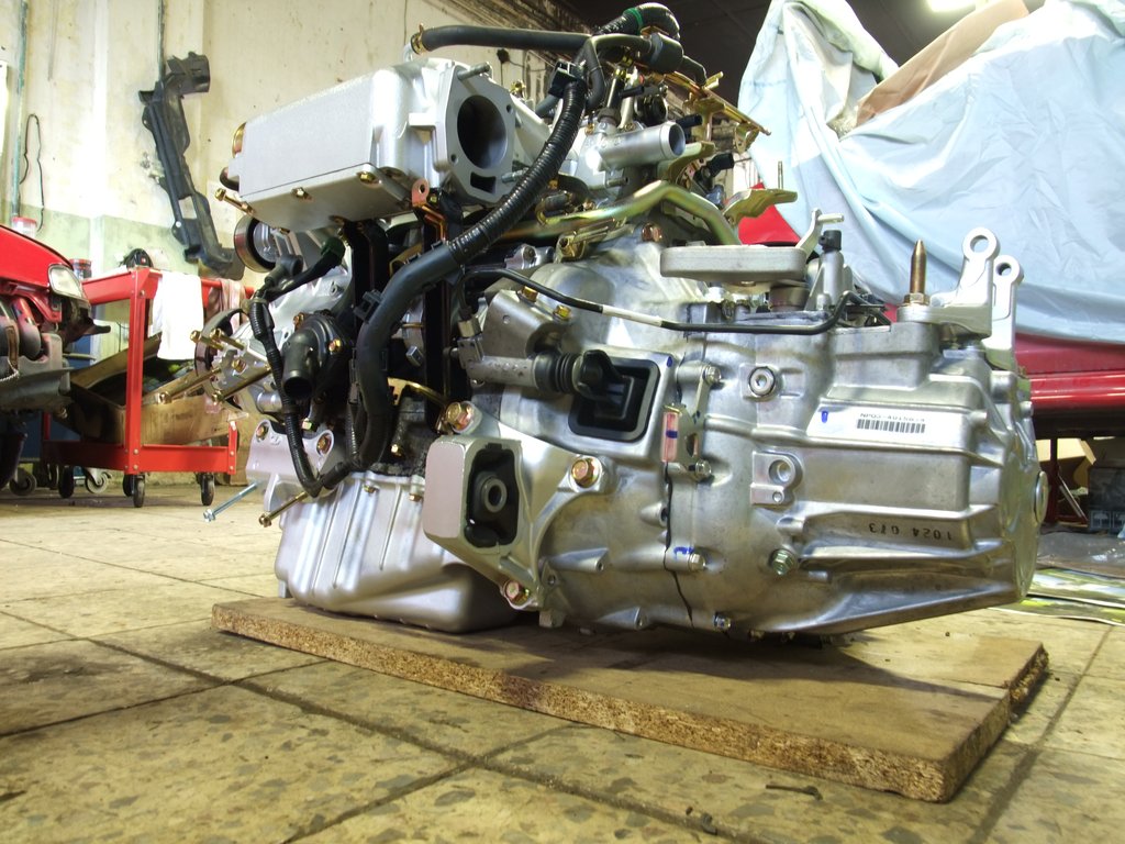

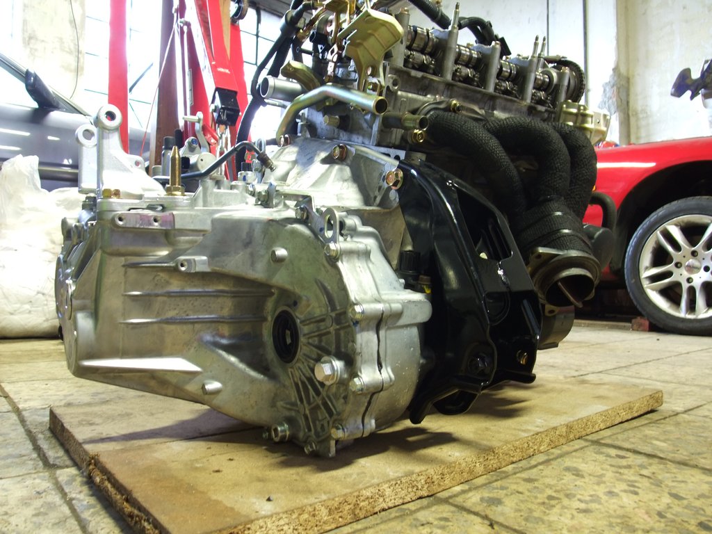

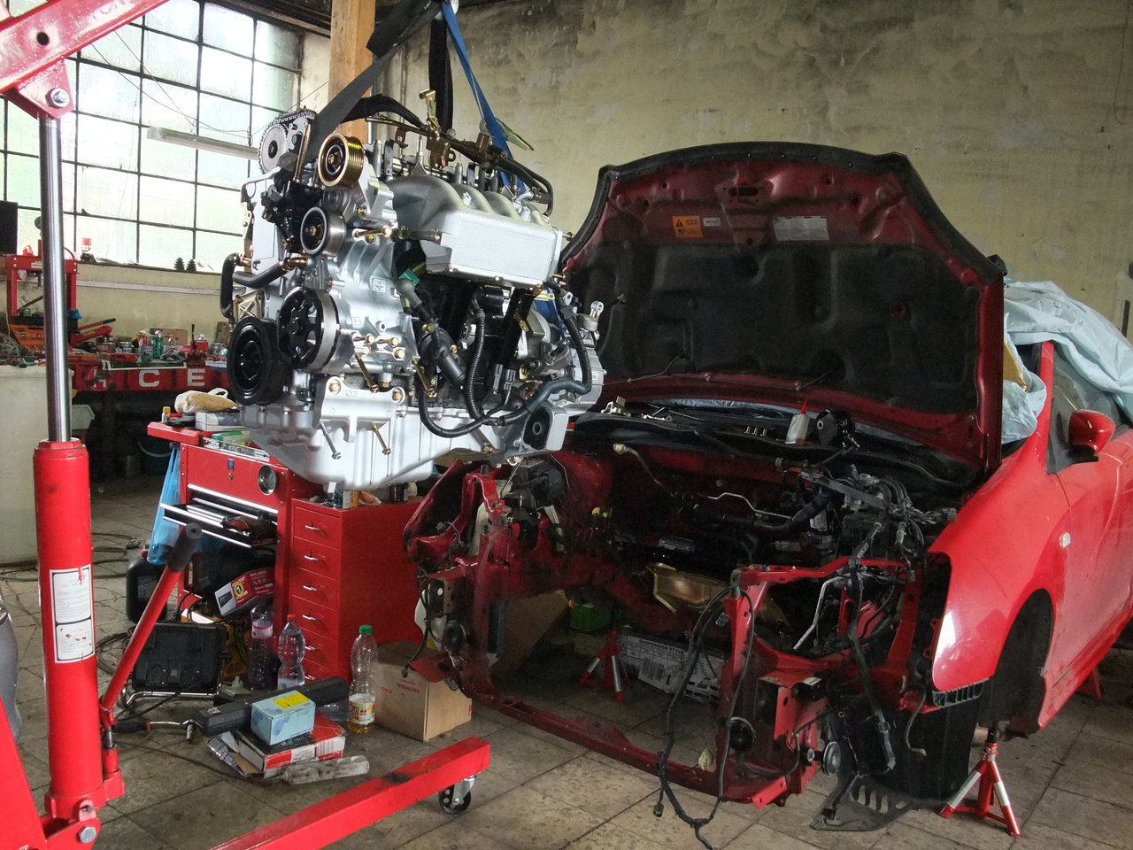

Dnes přišlo konečně ložisko na spojku a tak se konečně milenci spojili ve svazek výkonný, hurá lemra Úsměv
Omotali jsme svody páskou, zastříkali konzervačním sprejem a šup tam s nima. Spolu s ložiskem na spojku došlo i ložisko do domečku prodloužení poloosy, takže prásk tam s ním taky. No a samozřejmě nějaké ty breberky kolem.
Ninja už šokoval, esi to řízením dám dovnitř, že bychom tam ten motor pusili taky ... ale ještě je tam pár blbostí, na které bych raději počkal. Tož tak příští týden jde motor do auta. je to dobrý

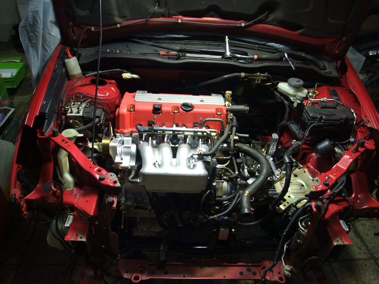

Dneska padlo řízení in a nějaké patlámy na krámy, co jsou ještě furt hnusné (třeba přední vzpěra, hlavní silentblok motoru a táák). Ještě budu muset pár šroubků dát na galvanování, páče se různě pozatoulaly, je to nekonečné ... furt něco. Tak to valím bulvy

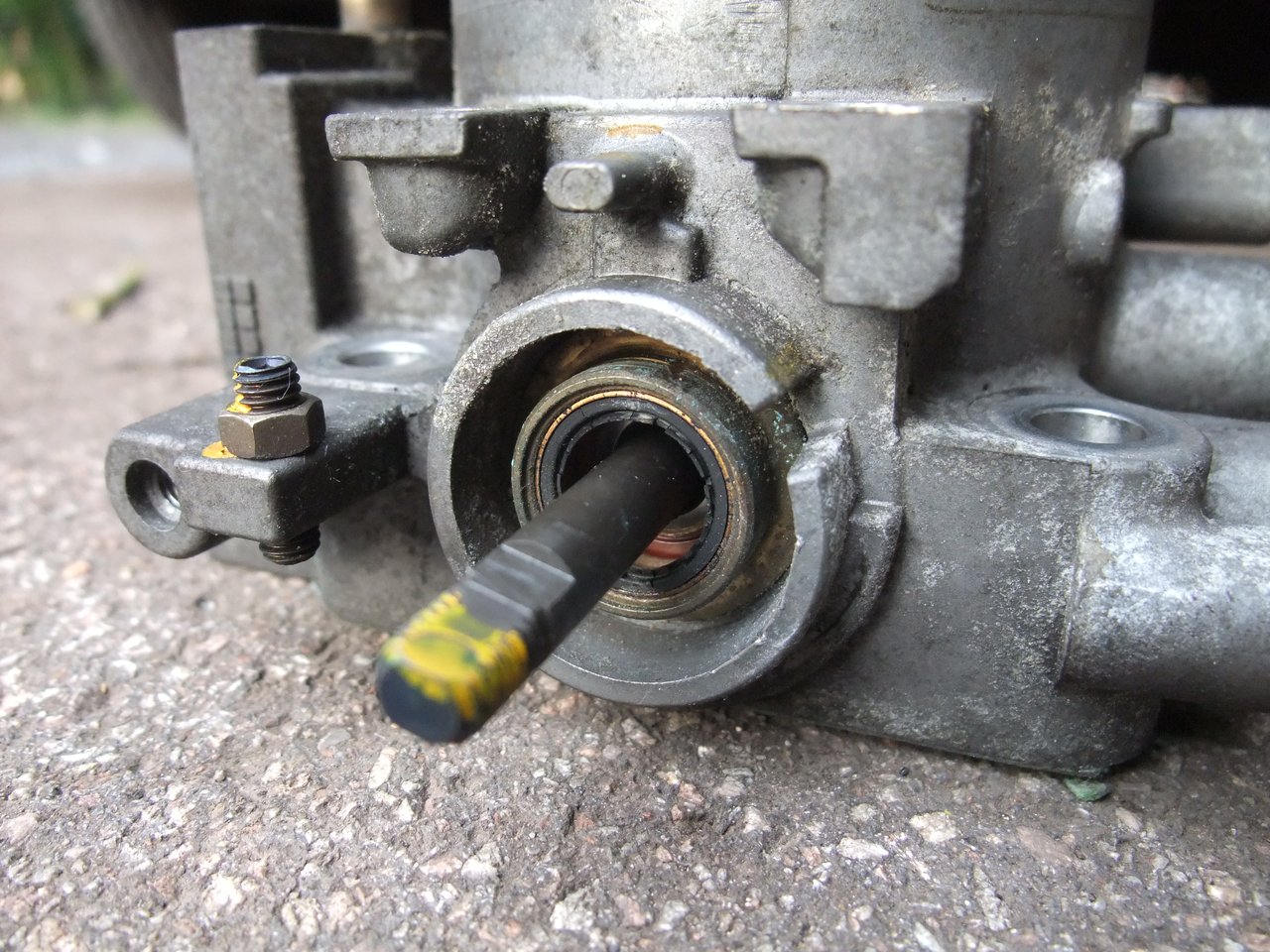

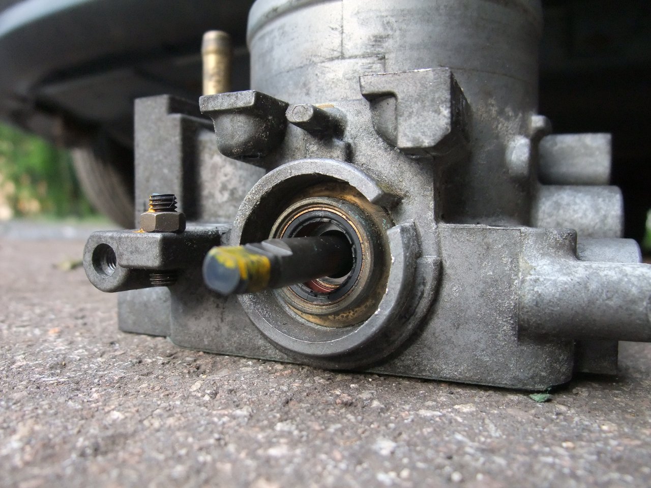

Instalace motoru je na spadnutí a peněženka dostane další podpásovku. Debilní minigufero v těle klapky, které zjevně nelze vyměnit znamená koupit novou klapku. Tak doufám, že ty levné z eBaye nebudou nějak extra špatné, protože 10k se mi za vyšperkovanou dávat nechce.

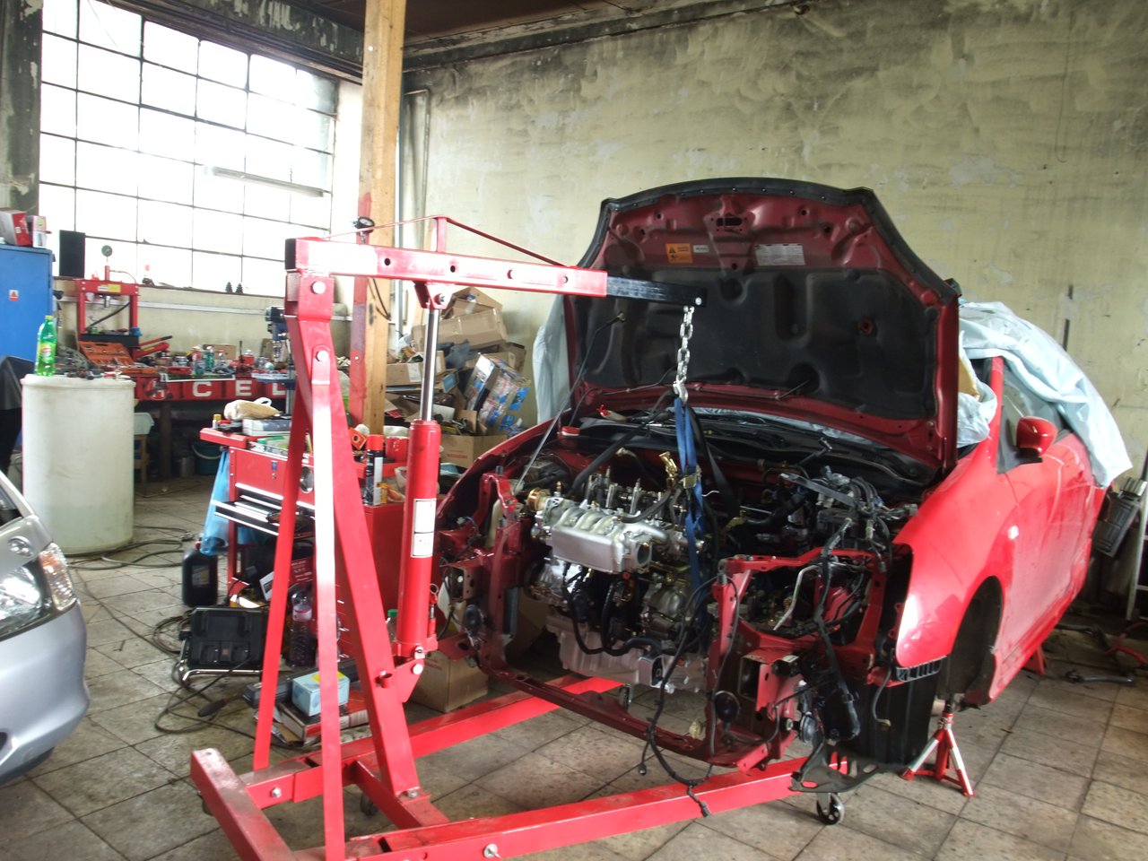

PříspěvekZaslal: 29.6.2013 , 21:44   Citovat
Tož tak je to tam no Velmi šťastný
Ještě chybí postavit výfuk, chladiče, pořešit tu klapku a můžeme startovat.
Mezitím musím zkompletovat přední těhlice, poloosy a oboje brzdy ... nu a pak už jen dodělat interiér, ale na ten to nejezdí Velmi šťastný
DSCF3400.JPG, 283.94 kB
DSCF3402.JPG, 240.34 kB
DSCF3409.JPG, 314.26 kB
DSCF3448.JPG, 224.57 kB

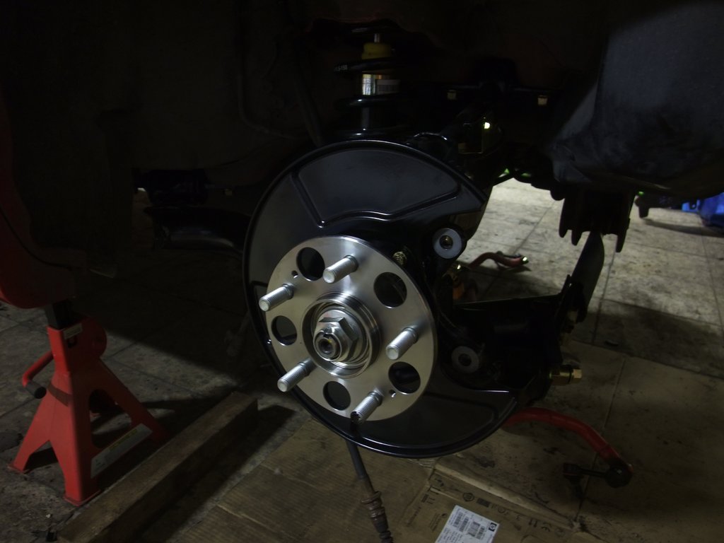

PříspěvekZaslal: 3.7.2013 , 22:47   Citovat
Ninja se utrh ze řetězu a zkompletoval těhlice, navěsil na auto a naházel ložiska vpředu vzadu.
Já dnes sestrojil jednu poloosu, ale měl jsem málo času, takže další musí počkat na víkend. Škoda že nemám kotouče a desky, pče bych mohl zkompletovat brzdy a mohlo se na kola. No uvidíme, možná se mi ještě přikutálejí nějaké zlaťáčky a něco rychle pořídím.
DSCF3451.JPG, 89.94 kB
DSCF3452.JPG, 85.82 kB
