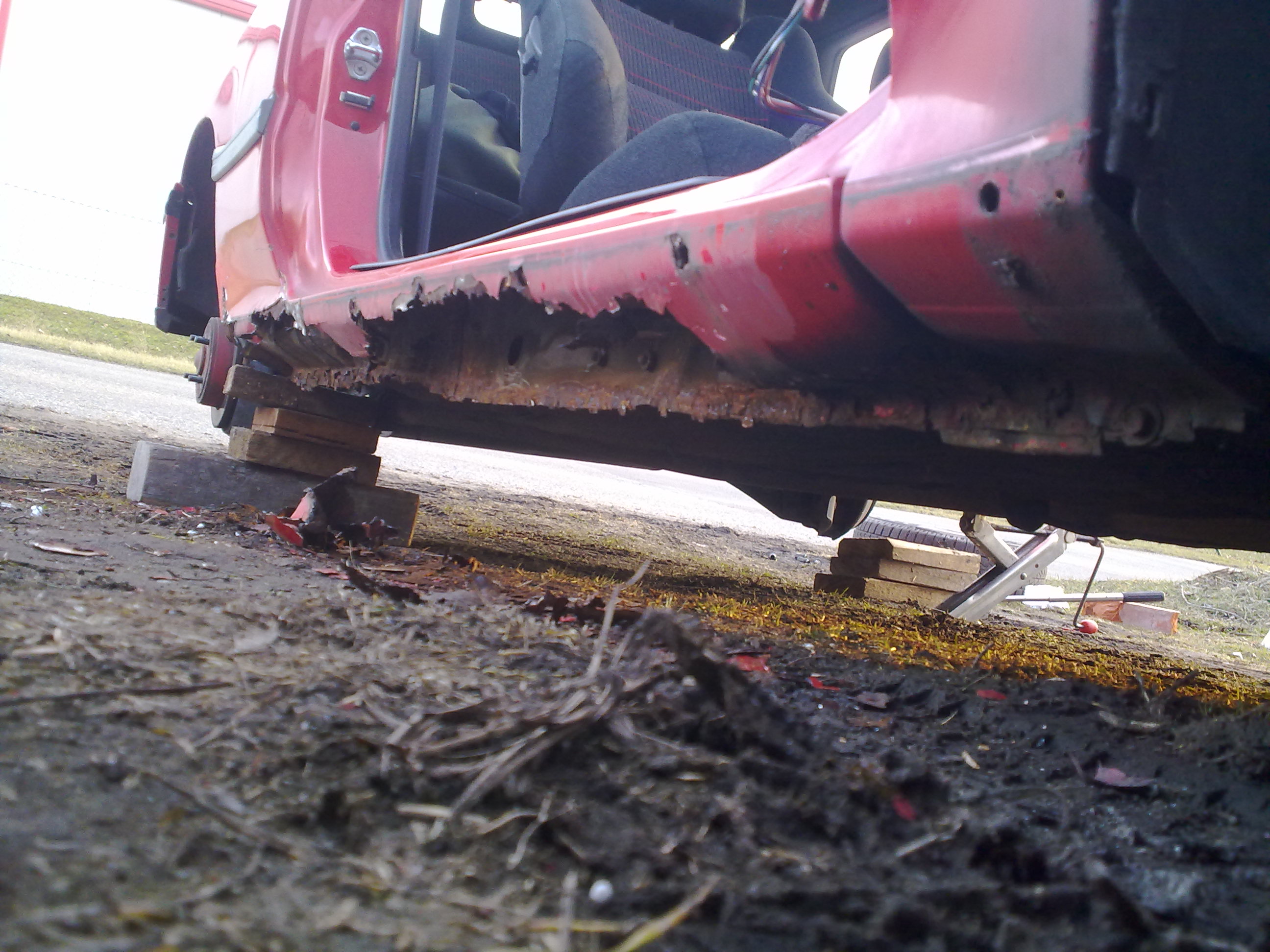

Ahoj prosím o zkušenější svářeče jak si poradit s tímto vyvařením prahů. Jedná se o c4g vt. Díky za jakékoliv nápady je to dobrý

já to řešil vyříznutím na zdravý plech,dokonalým očištěním a koupil jsem 0,8 plech
nechal naohybat a navařil zpět
natřel, vystříkal voskem a 5 let tomu uběhlo OK

To chapu. takze rikas vyriznout a misto toho navarit novy pas plechu a osetrit. Jen doufam ze to nebude prorezle az k podlaze,to by bylo pak horsi.

Já bych to hodně levně prodal mě a já si to vyvařím..Velmi šťastnýD ne tak vážně..stoprocentně bych to uřízl až pod tou horní hrankou, chce to z toho spodního rantlu odvrtat zbytek těch plechů a vařit to na to základní nezipraží . každopádně jak říkaj kluci hlavně spostu nějakého příopravku do dutin. Já používám dutinový vosk půl na půl s převodovým olejem.

Jo chapu jak to myslis. je to dobrý . Uvidime hned jak bude trochu pekne tak se do toho pustim. M am tam dat hrubsi plech nebo staci tech 0,8 ?
proč? Kvalitní vosk nepotřebuje ředit olejem.
