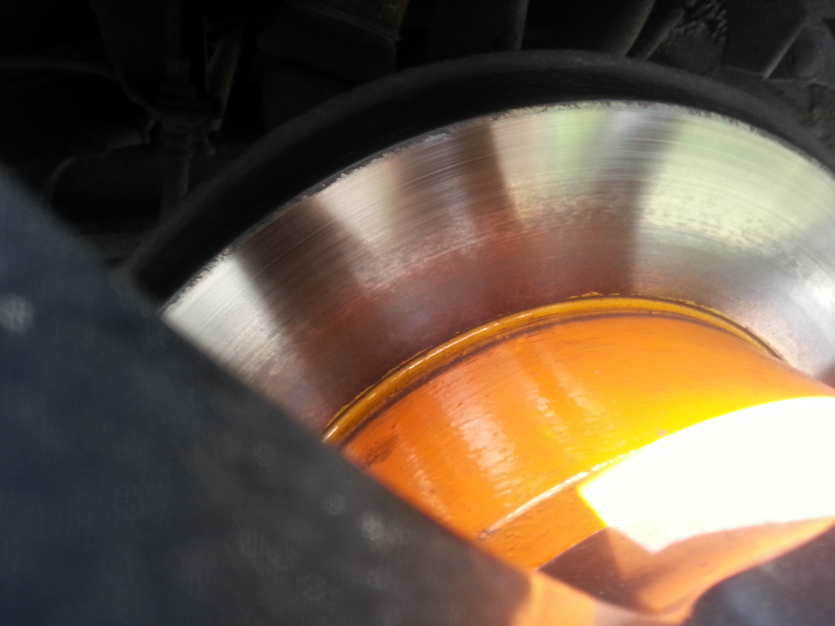

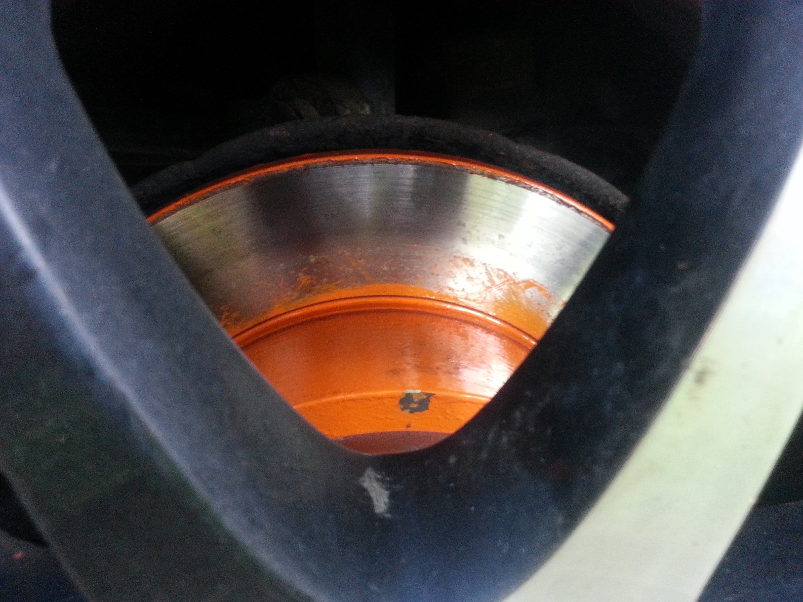

hoj hoši, taková drobnost zda někdo neví... Mám nové kotouče i desky a prvá zadní se mi sjíždí jen z vrchní poloviny, nevíte čím to je ?

Mám stejný problém jen myslím s levým zadkem. Při výměně všechno chodilo hladce, bez problémů. Netuším čím by to mohlo být

Obvykle buď zanedbaná údržba (min. 2x ročně promazat pístky) nebo se s autem málo jezdí nebo málo brzdí (což je můj případ s Accordem - klidně se 2-3 týdny nehne ze zahrady a ne všechna rez se obrzdí,takže mám na zadních kotoučích taky proužek).

[quote="Hellborn"]Obvykle buď zanedbaná údržba (min. 2x ročně promazat pístky) nebo se s autem málo jezdí nebo málo brzdí (což je můj případ s Accordem - klidně se 2-3 týdny nehne ze zahrady a ne všechna rez se obrzdí,takže mám na zadních kotoučích taky proužek).[/quote]
to je pěkné, ale jak takhle, ty brzdy tam jsou týden a denně je autem ježděno 100km a tenhle víkend 450km... co řekneš teďka ? Ble
Příspěvky: 417 2001 Accord
PříspěvekZaslal: 9.7.2013 , 13:17   Citovat
angel.CZ napsal:
3 nejčastější důvody jsem napsal. Jestli je nějaký z nich ten Tvůj neumím na foru posoudit.
angel.CZ je teď offline  angel.CZ
PříspěvekZaslal: 9.7.2013 , 13:26   Citovat
[quote="Hellborn"]3 nejčastější důvody jsem napsal. Jestli je nějaký z nich ten Tvůj neumím na foru posoudit.[/quote]
sice je pravda že šroub na plovoucí třmen se měnil jen na druhé straně, ale mechanik mi říkal že na té problémové je uplně v pořádku a chodí dobře, promazaný samozřejmě je, kotouče jsou TRW a desky BREMBO. Tak stejně jako na druhé straně kde se měnili včera a tam je vše v pořádku. Chtěl jsem jen poradit čím by to mohlo být, se hned nečerti muhehe
handsome je teď offline  handsome
PříspěvekZaslal: 9.7.2013 , 13:36   Citovat
Accordy trpia na zadné brzdové priestiky. Všeobecne sa zadrhávajú, alebo sa rovno zapečú keď sa často používa ručná brzda pri parkovaní. V prípade ak doštička neberie celý kotúč môže byť zle zasadená, alebo možno môže niekde škrtať piestik a doštičku tak pritláča nerovnomerne.
Ináč je to ako píše Hellborn, tie brzdy a priestiky treba mazať minimálne 2x ročne, čo robí možno iba 25% ľudí, ostatných 75% to robia vtedy keď si menia doštičky či kotúče. Stačí sa všimnúť pár zaparkovaných áut a každé druhé ma zadné, či rovno aj predné kotúče zanesené. Ľudia sa potom sťažujú že im to nebrzdí, prídu do servisu, ten im povie, že im treba doštičky, prípadne rovno aj kotúče, ľudia zaplatia, servis sa nabalí a pritom by stačilo rozmontovať brzdiče, všetko premazať, vymeniť tesnenia a následne 10x poriadne zabrzdiť a zrazu by sa staré zanesené kotúče leskli ako psie guľky Velmi šťastný

handsome:
Takze rikas ze bych ro mel zase PO TYDNU rozebrat. Znovu procistit a nebo rovnou ty oistky vymenit ?

handsome napsal:
Co to znamená, že "Accordy trpia na zadné brzdové priestiky"...? Tak to koukám! Co to je všeobecně se zadrhávají...? To jsou formulace jak z Blesku. Po jaké době se tato "závada" objevuje, aby se dalo říct, že tím Accordy trpí? Mě to potkalo po 13 letech aktivní služby auta, a to ještě jenom proto, že praskl (únava materiálu?) gumový těsnící kroužek pístku.
Osobně si myslím, ve shodě s jinými tady, tebou popisované symptomy špatných brzdičů jsou způsobeny nevhodnou kombinací kotouč x destička a stylem jízdy, Kdo jezdí brzda-plyn, tomu se zadní kotouče budou "koulovatě" lesknout, kdo jezdí piánko, tak musí počítat s tím, že holt zadek není tak namáhaný a marně bude pátrat po zrcadlovém lesku.
To ovšem nemění nic na tom, že při výměně kol zkontrolovat stav brzdičů a destiček je vhodné. Nicméně si myslím, že to tu dělá každý.

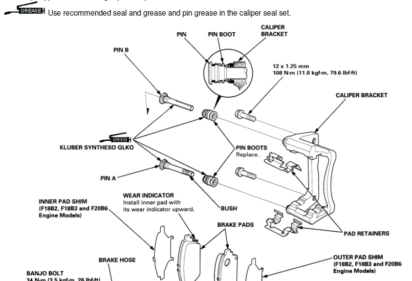

citace:
Čo je to za hlúposť tvrdiť, že musím jazdiť štýlom brzda plyn, aby zadné kotúče neboli zanesené? Ble Je mi jasné, že predné kotúče sú viac namáhané, keďže sa pri brzdení presúva ťažisko auta smerom dopredu, no to nič nemení na fakte, že zadné kotúče (pokiaľ všetko funguje tak ako má) nemajú byť zanesené, resp. majú byť primerane opotrebované po celej ploche.
To že to postretlo teba po 13 rokoch, znamená, že to postihne všetkých šoférov accordov po 13 rokoch? Samozrejme, že nie. Každý jazdí rôznym spôsobom, po rôznych cestách, v rôznom čase, teploty, obsadení auta a čo ja viem čoho ešte všetkého. Mne sa to stalo už 2x krát a v honde v Prešove a v Nitre mi iba potvrdili, že je to častá chyba 6g accordov. Stačí ak sa pri parkovaní používa ručná brzda (najmä v zime) pričom gumičky v zadu sú stlačené a v stlačenej polohe vznikajú odchýlky od plochy, stačí pol milimetra, vlhkosť sa dostane dnu a problém je na svete. Údajne je to konštrukciou gumičky, ktorá po stlačení mení na koncových častiach tvar a vznikajú tak mini medzery a odchýlky, cez ktoré sa vie vlhkosť dostať dnu.
Ako som už písal mnohí zanedbávajú ošetrovanie bŕzd a potom márne menia platničky a kotúče, keď sa im zadrhávajú piestiky.
(V Prešove som videl zadný brzdič, ktorý mal doslova prilepené tie piestiky vo vnútri a to vďaka vlhkosti a hrdzi, auto patrilo staršiemu pánovi, ktorý ho používal, podľa jeho slov tak 3-6x do mesiaca)
Piskot: To čo tu píšem, nepíšem ako nejakú absolútnu pravdu, ktorá je nespochybniteľná, ale skôr ako môj vlastný názor, ktorý sa nemusí vždy zhodovať s ostatnými, no to nie je dôvod sa oň nepodeliť, nie? je to dobrý
Angel.CZ: Nemyslím si, že by bola nutná výmena, skôr sú možno iba zle založené, resp. vyskočili, z tých plieškov do ktorých sú zasadené, stáva sa to a stačí na to jeden kamienok, ktorý vychýli celú doštičku o milimeter a problém je na svete Úsměv
Pridávam obrázok, na ktorom sú vidieť piestiky, demontáž nie je komplikovaná a prečistenie a premazanie zaberie max. 2 hodinky času, ktorý sa v vráti v podobe lepšie a ľahšie chodiacich bŕzd, minimálne teda v prípade ručnej brzdy Mrk

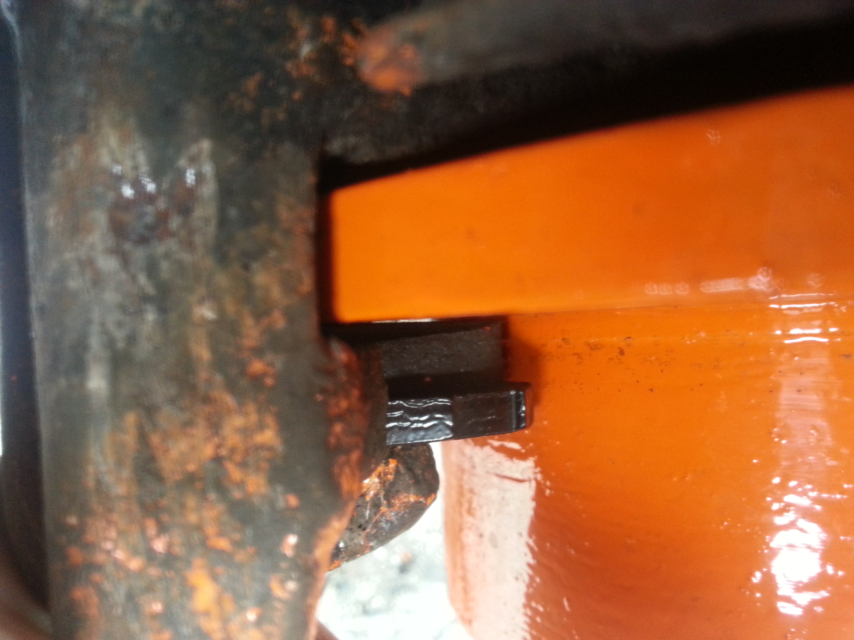

PříspěvekZaslal: 11.7.2013 , 15:56   Citovat
Tak jsem to dneska prostříkal WD40 pod tou ochrannou gumkou a zatím žádná změna, jinak začala i druhá zadní brzdit jen vrchem (viz. obrázek 1)
Z problémového kotouče jsem odstranil barvu z brzdíci plochy a zkusil točit, vše v pohodě (sice na jednom místě trošku škrtala, ale nic extremního) Video: tudy odkaz
Pak jsem zkusil malý test, po pár-set metrech jsem se rozjel na 80km/h a za zatáhnul ručku, brzdila jak má (do chvilky jsem stál na místě). Trošku se třecí plocha zvětšila, ale né úplně.
Přidavám ještě jeden obrázek, čím to asi bude, ale nevím jak problém vyřešit :
