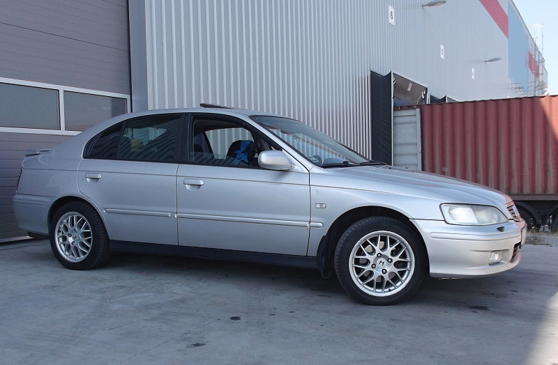

peliator...ja tam nasel obed a za slusnou cenu jenom mne to tam nechce registrovat :/...
...jinak panove se musim pochlubit Úsměv...sic nejsou eso peso ale jsou podle meho gusta a jezdi se snimi eno nuno Velmi šťastný...
AFY

Chalejkum: pekné je to dobrý
