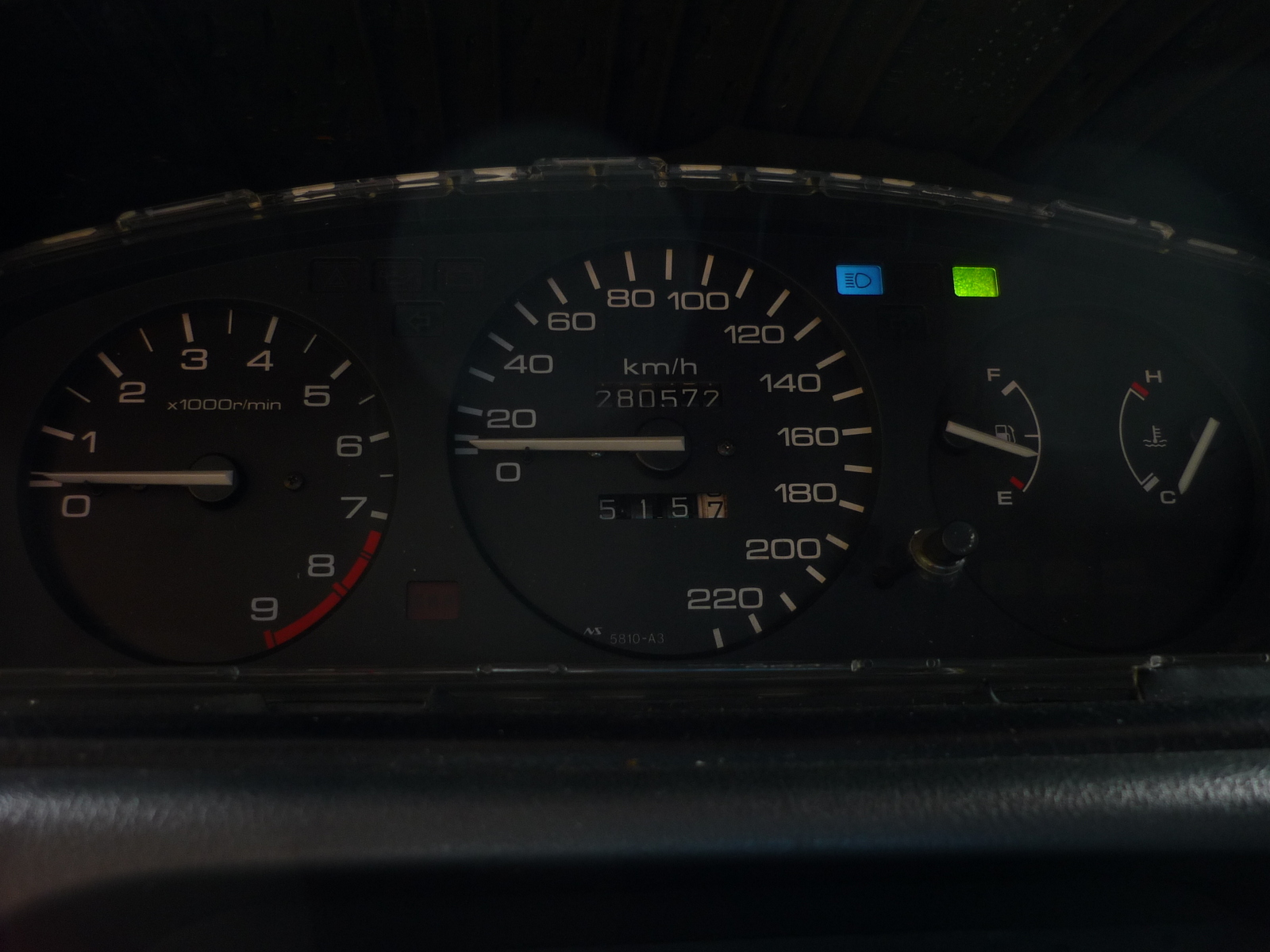

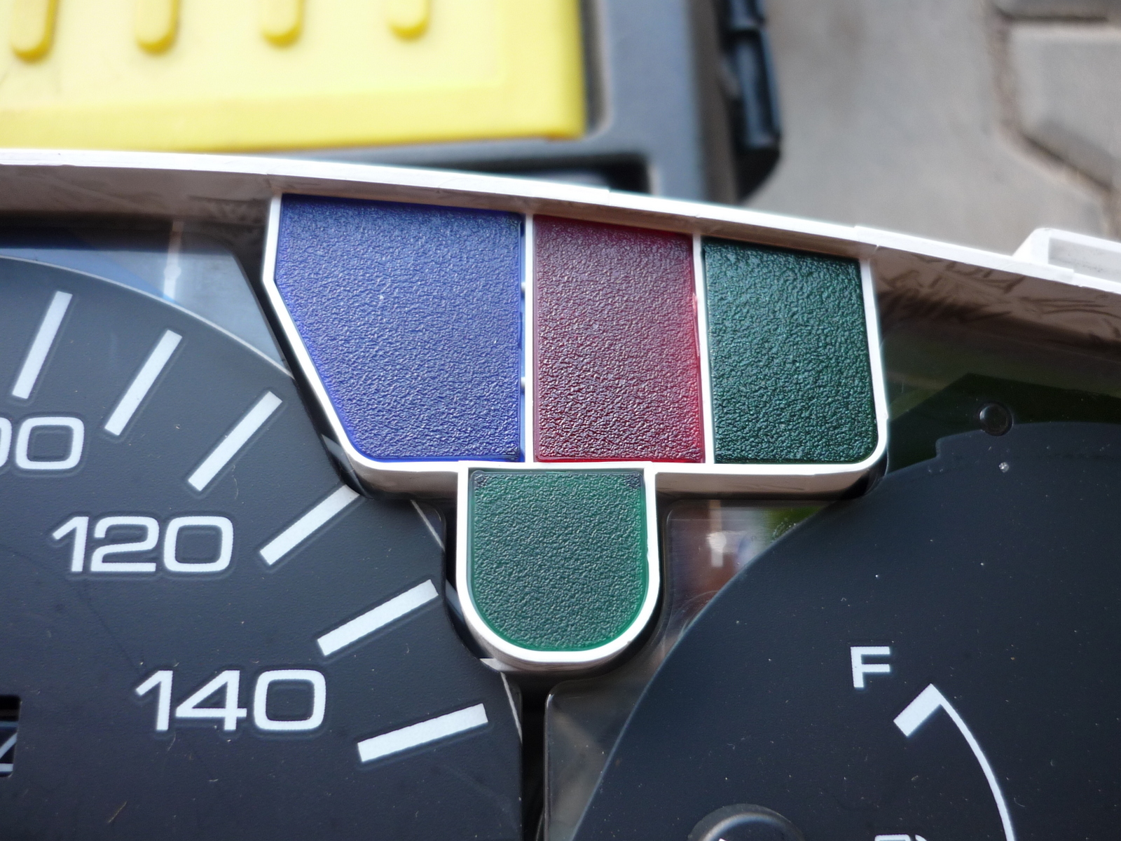

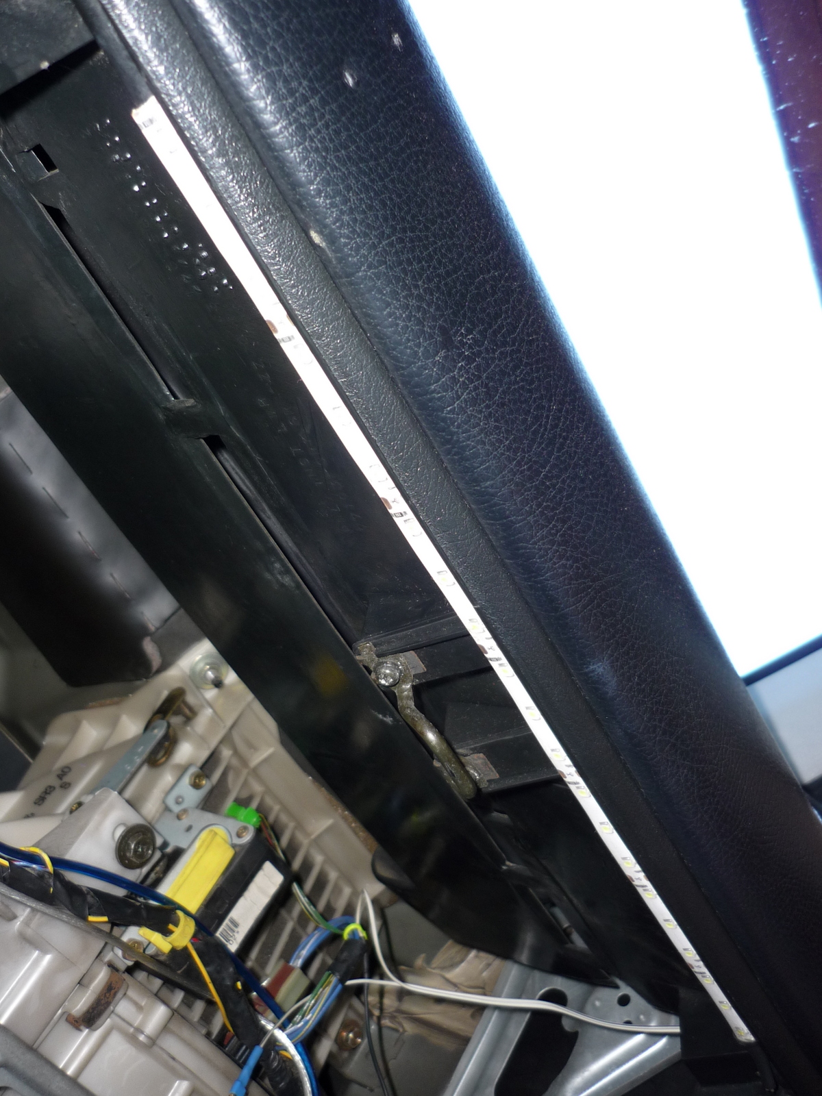

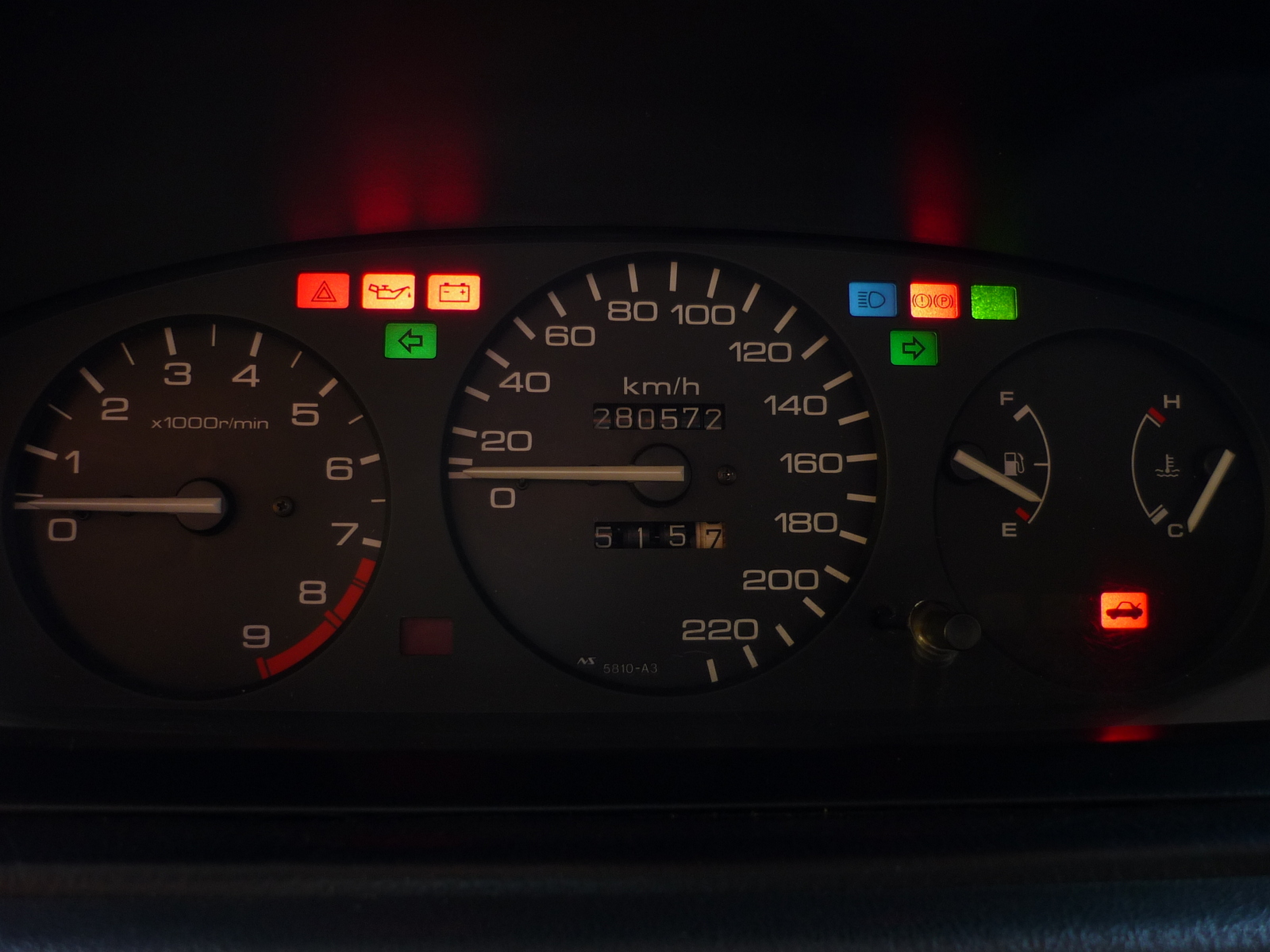

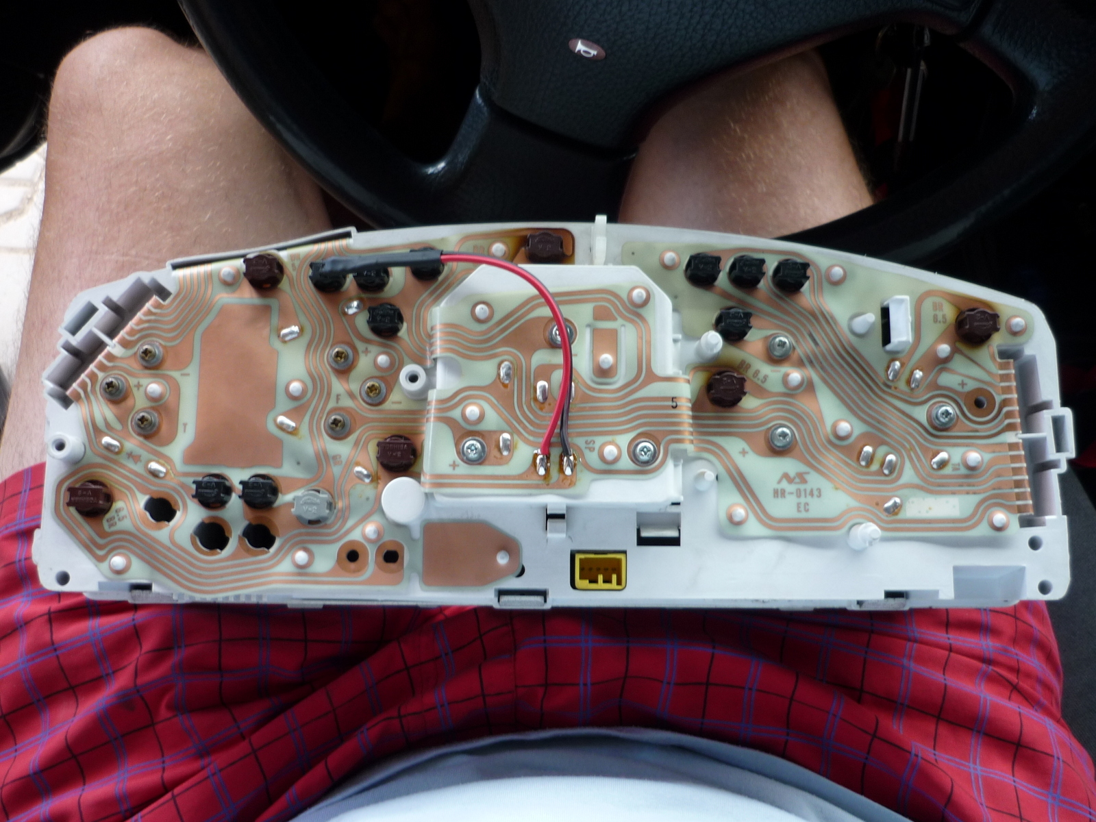

Ola,
uplynulý víkend byl plodný - dělala se elektrika:
1) oprava a izolace kabeláže k H4 paticím světel
2) instalace 2 12V zásuvky - hlavně pro ledničku v kufru
3) instalace osvětelní kastlíku spolujezde - SMD LED pásek a spínač v kastlíku
4) instalace kontrolky rozsvícení potkávacích světel do budíků, mám totiž VTi budíky (kapličku) ukazatele ESi, tudíž byly volné 2 pozice a ta z ABS se použila, vybrousil se potisk na plastové folii a oranžové plexi před žárovkou že stříklo na zeleno, instalována disoda
5) instalace VTEC LIGHT do volné pozice SRS, přebroušen červený plast s potiskem do čiré a nalakován červeným sprayem, isntalována dioda, trefen stejný odstín, jako kontrolka mazání, dobíjení, při sepnutí VTECu, svítí červeně - pecka
6) výměna stroponího osvětelní, sulfika za LED bílou studenou náhradu
7) instalace MDF desek pod přední 13cm reproduktory
FOTO BUDE
FOTKy budou
OBROVSKÉ DÍKY PATŘÍ SIMARIKOVI ... MOC ŠIKOVNÝ!!!

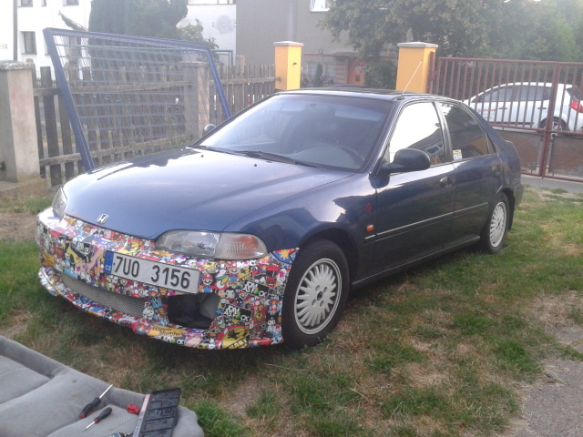

Já dneska měnil nárazník.... a pak jsem ho sprznil chudáka RZtkou ....
2013-07-22 20.40.18.jpg, 166.75 kB
PříspěvekZaslal: 22.7.2013 , 23:43   Citovat
vespula.mortifer: ty se toho nebojíš je to dobrý
To bude sousto pro důležitého policajta (SPZ na jiném než homologovaném místě)...
