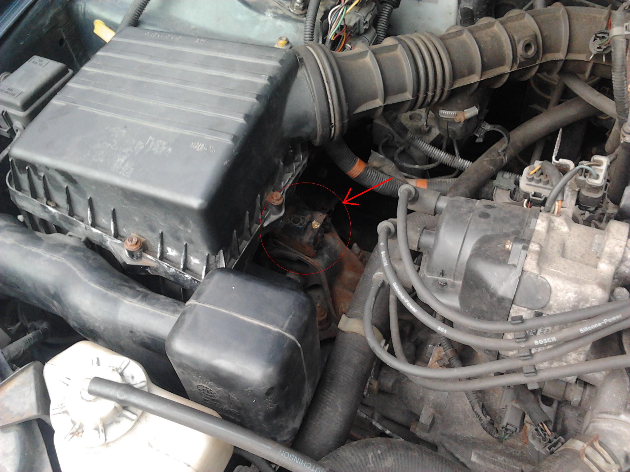

Už asi 14 dní mi při rozjezdu cca do 1700 ot. něco drnčelo na Pravým předku ( Civic 1,4 Aerodeck 1999 ), takže jsem rozebral co se dalo. Dnes jsem to vzal opravdu důkladně a objevil jsem v motorovým prostoru Upadlej domeček na kotevním bodě převodovka- karoserie
měl být na uložení našroubován dvěma šrouby- reálně byl jen jedním, takže to asi po čase nevydrželo a prostě to okolo šroubku prasklo.
Moje otázka zní: k čemu to slouží? mám se pokusit to nechat svařit?
Prozatím jsem to otočil, starej, rezavej, ale zdravej závit rozchodil a šoupnul to zpět...
fotky přikládám- moc díky!

na civicu 5g kde byl silent z polyuretanu, dostával pecky a rány jsem domeček sundal Úsměv

Tuma je normální gumovovej silentblok.
Právě že vůbec nemám představu, k čemu ten domek slouží, má ( měl ) jen 2 otvory se závity k uchycení přímo na těleso toho kotevního bodu... jinak nic, je to prostě jen ocelovej obal a uvnitř je guma...

tlumič vybrací? fakt netuším to mi hlava nebere
