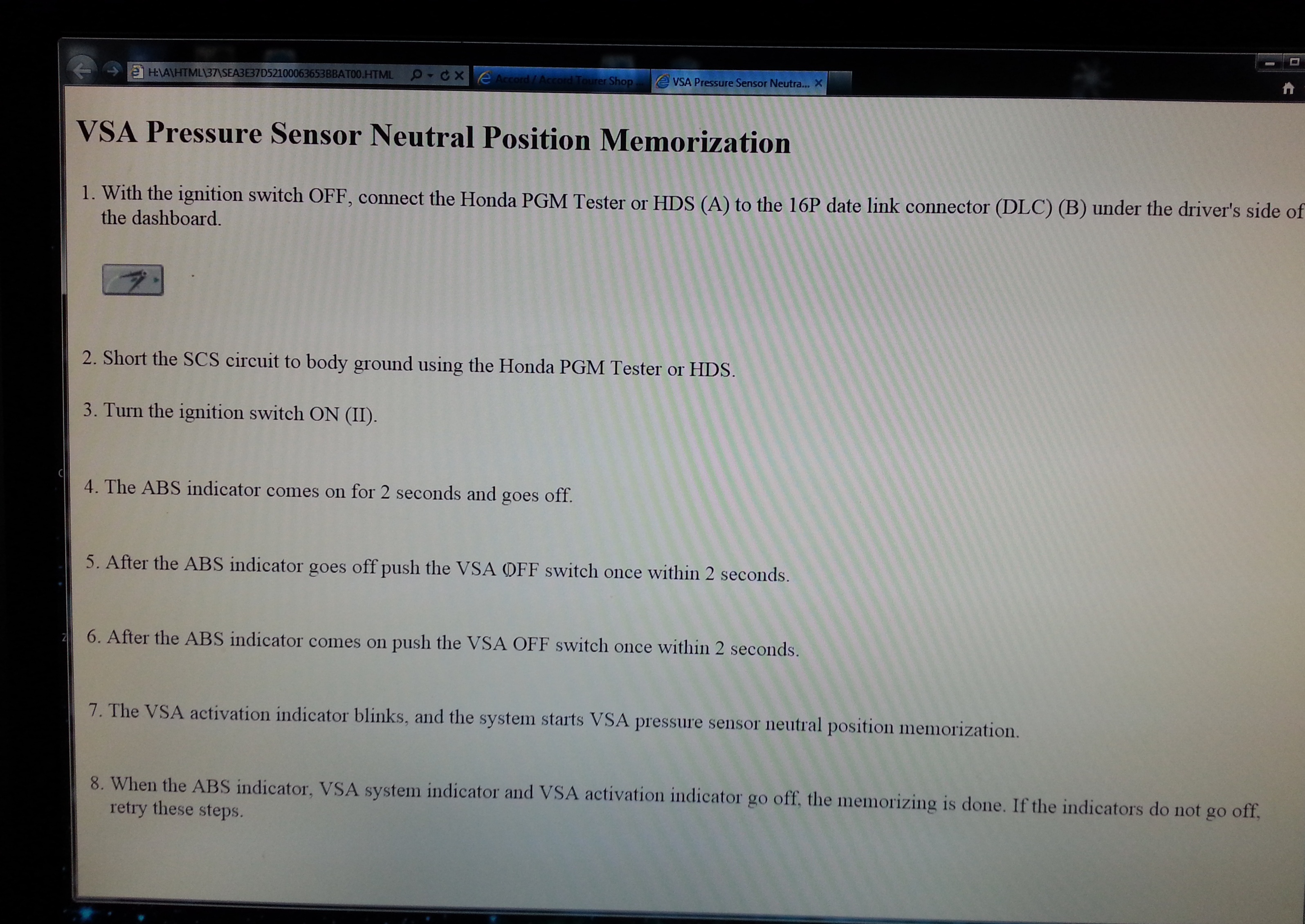

Co myslíte accordíci.Půjde podle toho a nebo dá se věřit tomu návodu,jak nastavit neutrální polohu VSA? tudy odkaz

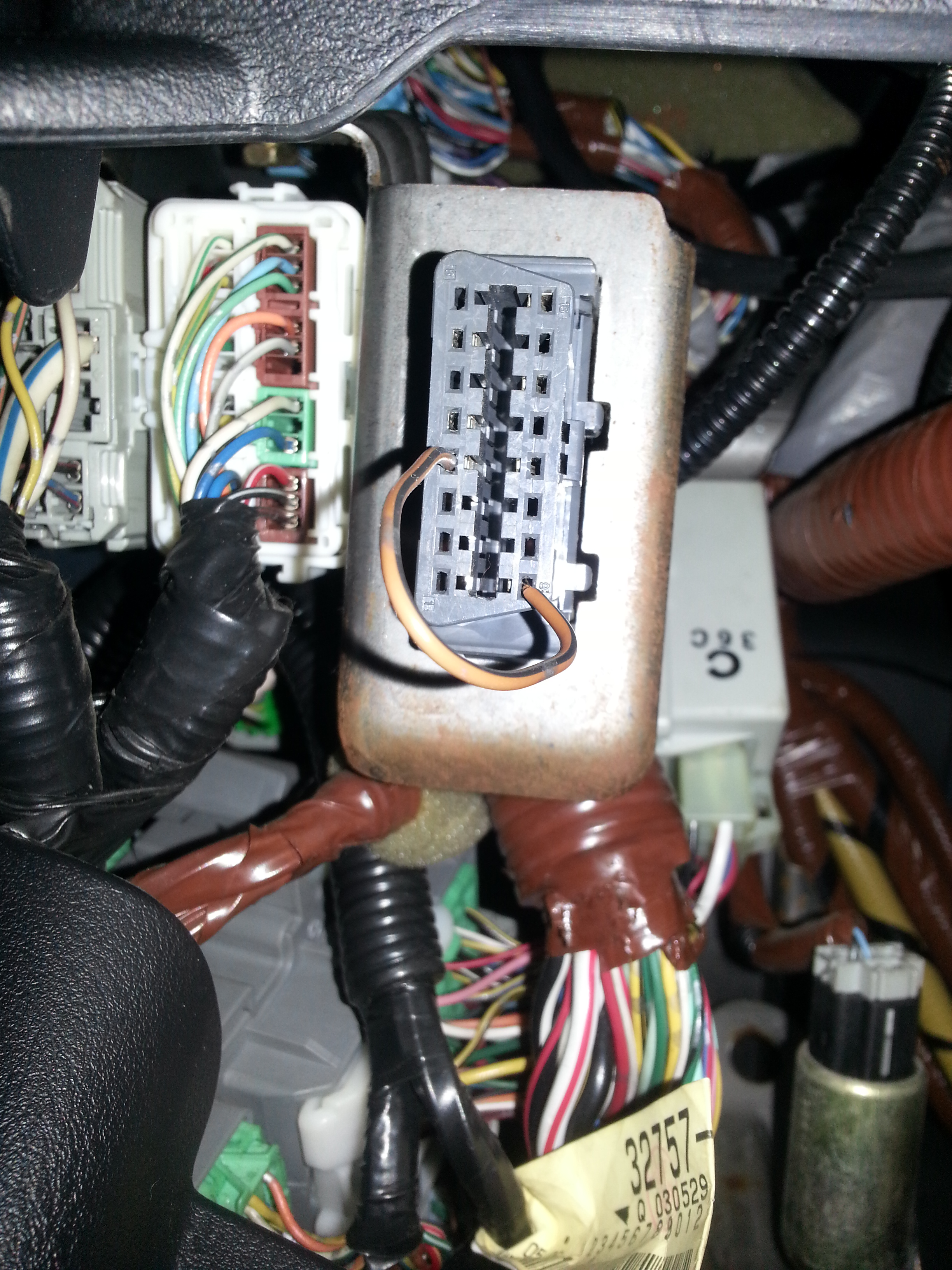

Mám vyzkoušené podle přiloženého návodu. Pokud to hlásí chybu je třeba ji nejprve smazat jinak to nefunguje.
Prelude napsal:
20130521_191555.jpg, 1.39 MB
20130521_203329.jpg, 2.49 MB
Příspěvky: 546 1992 Civic Vti

PříspěvekZaslal: 22.7.2013 , 17:49   Citovat
Hondza napsal:
Tak dneska postup na neutrálni polohu vyzkoušen a funguje.Nejprve to nešlo protože to hlásilo chybu ale jak se vymazala zápis se povedl na poprvé a zatím vše o.k.Děkuji. přátele
