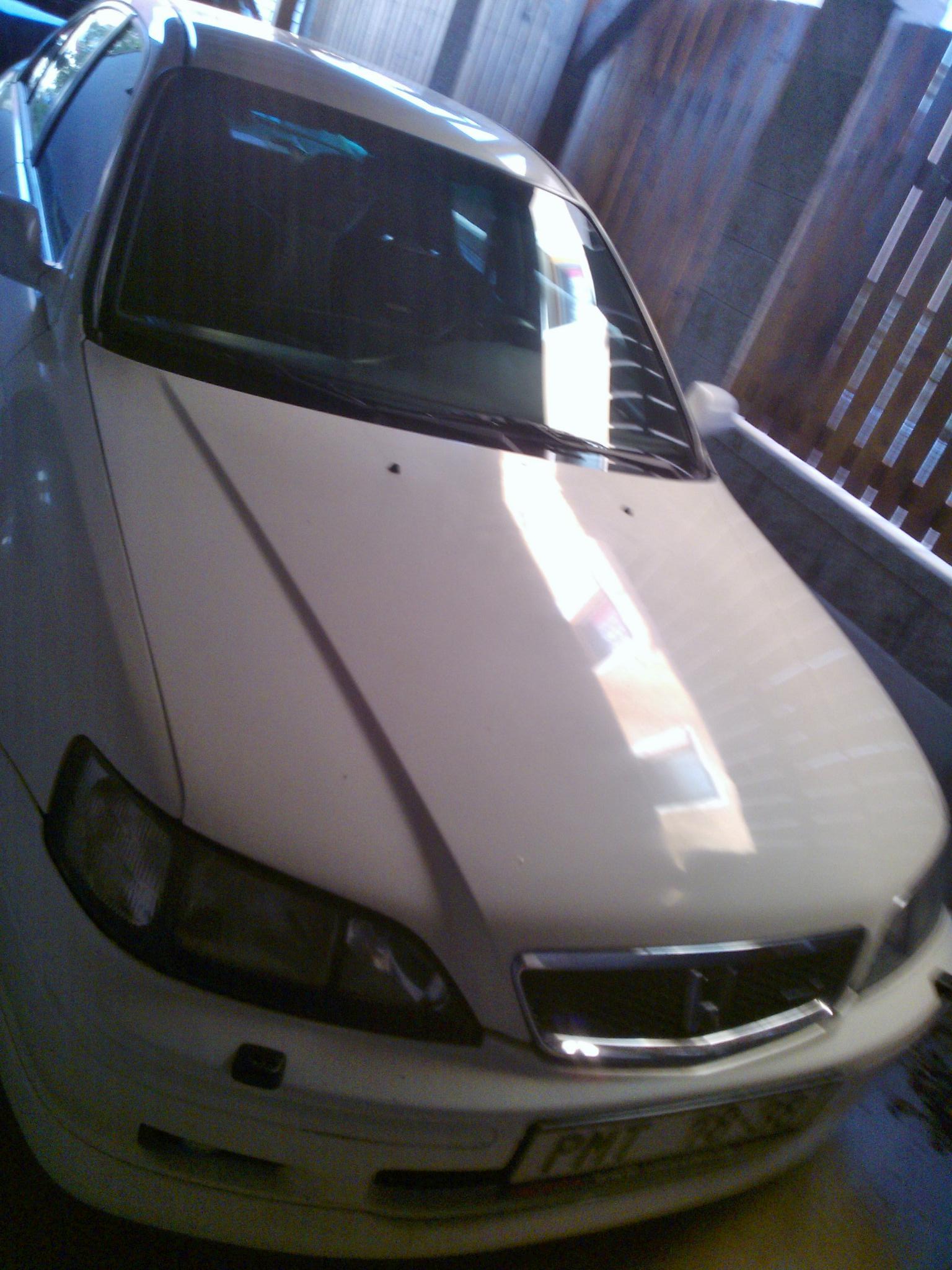

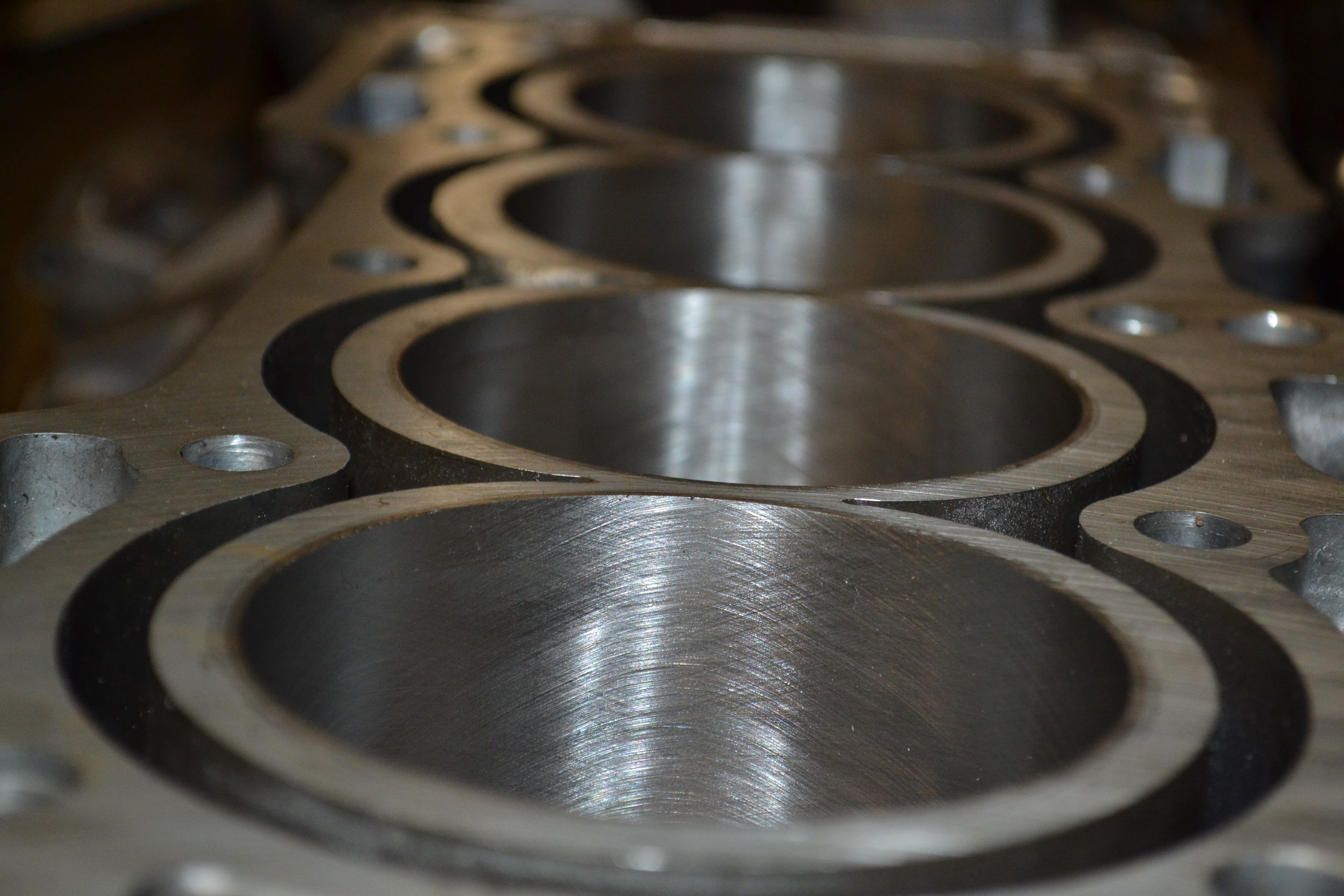

PříspěvekZaslal: 25.7.2013 , 19:25   Citovat
Je tu mrtvo..Nahazuji pár foto Velmi šťastný
H22A7.jpg, 1.55 MB
ATR.jpg, 3.06 MB
217447_1750665324711_1181213145_31622713_429864_n_855.jpg, 126.86 kB
H22A7 podruhé.jpg, 1.93 MB
Balance elim....jpg, 1.86 MB
Příspěvky: 421
Robik je teď offline  Robik
PříspěvekZaslal: 25.7.2013 , 20:59   Citovat
Honzax2 napsal:
Fialová klasika Velmi šťastný
Hurikan: a co takhle vypucovat i motor Velmi šťastný

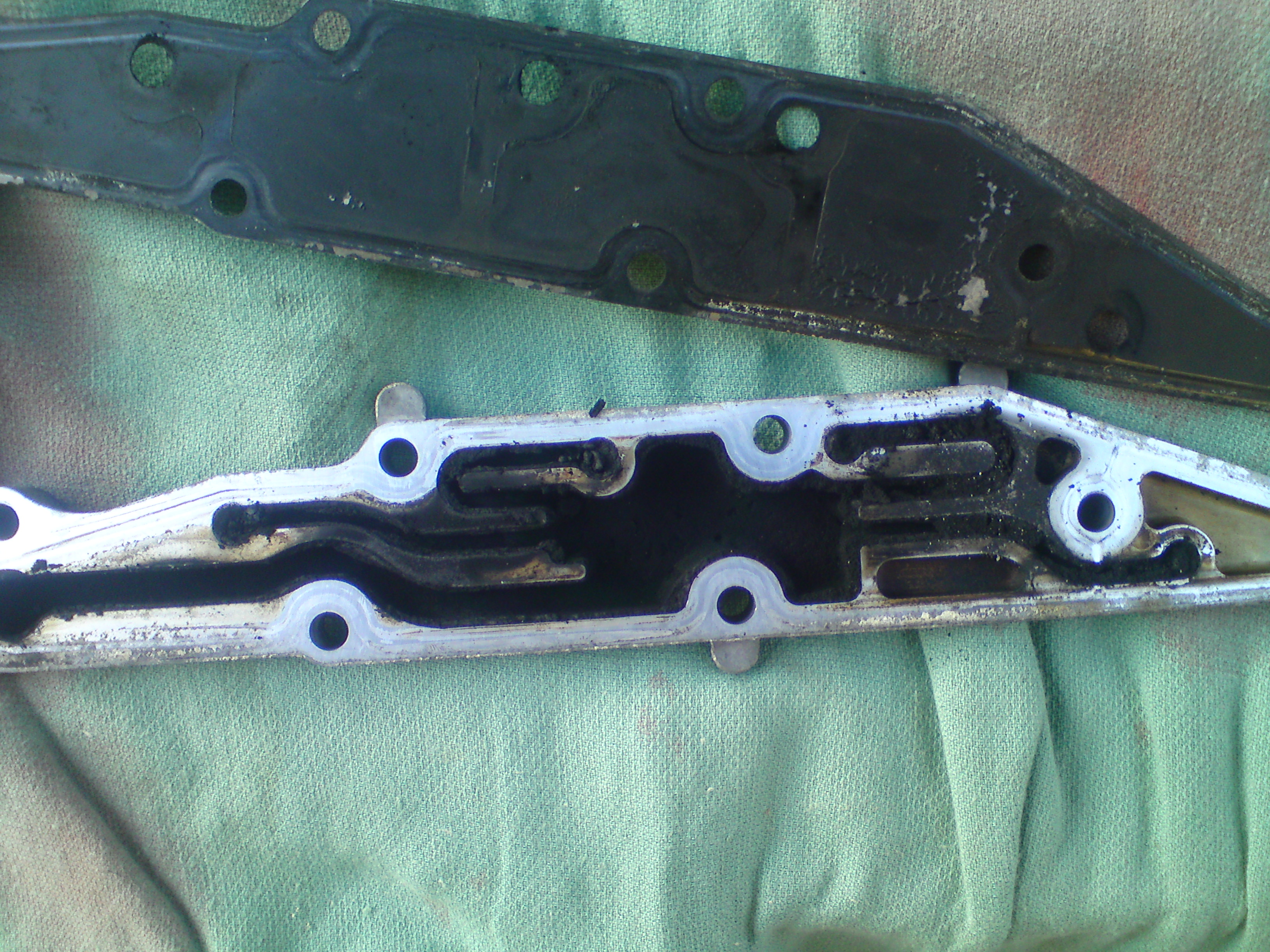

PříspěvekZaslal: 2.8.2013 , 15:11   Citovat
Chyba recirkulace vyfukovych plynu, ucpany vyfuk....
Smazali jsme a uz se to neobevuje ale co se mohlo stat????? to mi hlava nebere
handsome je teď offline  handsome
PříspěvekZaslal: 2.8.2013 , 15:19   Citovat
Špinavý/upchatý EGR?
Příspěvky: 203 1999 Accord
Jurisek je teď offline  Jurisek
PříspěvekZaslal: 2.8.2013 , 18:10   Citovat
mel jsem stejny problem a ten byl ucpany egr ventil za 500 to v hodne vycisti a vymazou chybu Úsměv OK
poprve mi to vymazal a cca az 3dny se to znova obevilo a tak to vycistily a byl klid
Příspěvky: 67 1999 Accord Type-R
xps je teď offline  xps
PříspěvekZaslal: 2.8.2013 , 19:55   Citovat
Zdar,
jen upozorním, že nestačí vyčistit pouze ventil EGR ... je potřeba vyčistit především kanály za ventilem směrem k sání a přívodní kanál od výfukových svodů k ventilu. Kanály jsou v plochém deklu na sání ... bez vyčištění těchto cest se záada objeví brzo znovu.
Sání bez deklu ... tudy odkaz
Pokud budou saze v deklu mastné, znamená to, že Ti motor začal žrát olej (kroužky vs FRM vložky).
Měj se,
xps
Příspěvky: 89 2000 Accord
PříspěvekZaslal: 3.8.2013 , 20:52   Citovat
Tak jsem se do toho pustil a vycistil EGR ventil i ten dekl, saze vevnitr byly suche sypké.
A bylo jich tam dost. Cesticka do saní byla neprůchozí.
Můj dotaz: Zaslepil někdo z vas EGR ventil? Pomůze to něcemu?
DSC03321.JPG, 2.19 MB
DSC03323.JPG, 1.83 MB
665+1 je teď offline  665+1
Administrátor
PříspěvekZaslal: 4.8.2013 , 8:19   Citovat
zaslepit nejde.
mam ten samej problem.
několikrát čistil a stejně se to dycky po čase rozsvítí.
vyčistil jsem stejně jak ty, ten dekl, ale mam ten dojem, že je to ucpaný už v tom sání a tam se nedostaneš. By se muselo sundat a to musí celej motor ven Ble + buhví kam by to napadalo ...
PříspěvekZaslal: 4.8.2013 , 10:00  Naposledy upravil Aqwertzz dne 4.8.2013 , 11:33, celkově upraveno 1 krát. Citovat
Zaslepit teda nejde kvuli cidlum pocitaci atd.???
A v sani to mam vycistene az do parohů saní, jedine co jsem nemohl vycistit je kanal pred ventilem co vede do hlavy.
Ale tam je kanal zase velky, kdyz jsem tam strkal prsty.
Slivka je teď offline  Slivka
PříspěvekZaslal: 4.8.2013 , 11:24   Citovat
Mne to čistil Aleš z Alda servisu, ale mal vybraté komplet sanie a motor vyberať nemusel. Tie kanály do sania musel uvoľniť malým vrtákom. Na konečne čistenie si dokonca kúpil sadu jemných kefiek, podobných ako sa používajú na čistenie fliaš HaHaaa
