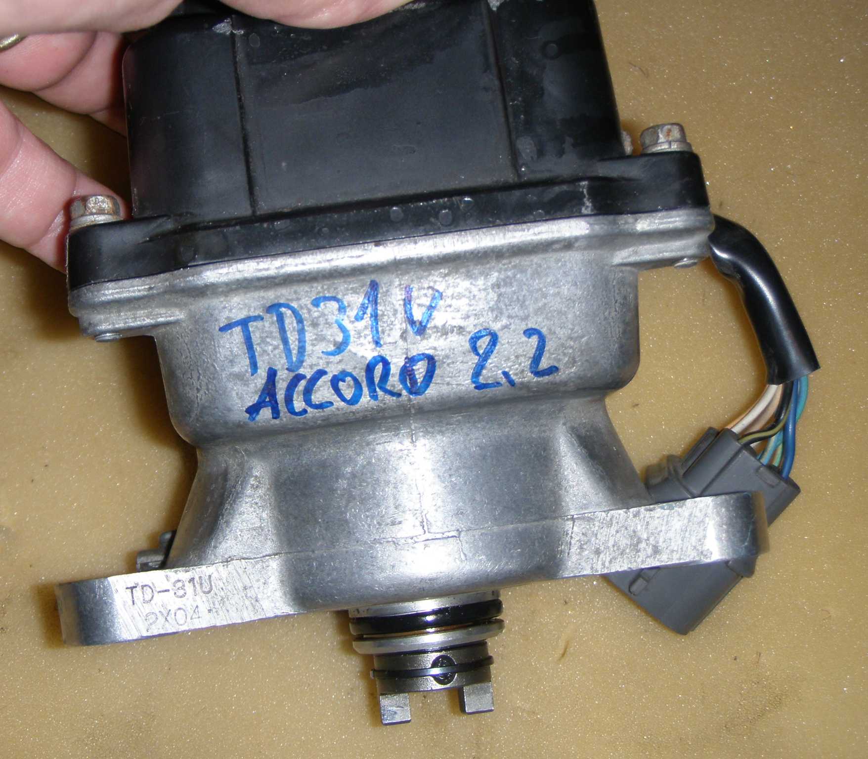

Zdravim mam otazku vlatnim hondu z motorm D15Z8 a zhanam rozdelovac je mozne ze by mi tam zapasoval rozdelovac aj z ineho honda motoru?
dakujem
Příspěvky: 9
Minor je teď offline  Minor
PříspěvekZaslal: 3.9.2013 , 22:21   Citovat
Podle mě by to měl být rozdělovač TD-42U a vyskytoval se i na jiných motorech Úsměv
Snad takhle - C5G - D15Z1, D15Z6, D16Z6, D16Z7, D16Y2
Tomas Ivora je teď offline  Tomas Ivora
PříspěvekZaslal: 3.9.2013 , 22:39  Naposledy upravil Tomas Ivora dne 3.9.2013 , 22:48, celkově upraveno 1 krát. Citovat
Minor napsal:
ale na stitku neni nikde napisane TD-42U
DSC_0996.jpg, 2.68 MB
Příspěvky: 9
PříspěvekZaslal: 3.9.2013 , 22:43   Citovat
Bejvá to takhle, ale je i řada rozdělovačů, který neznám, například z modelů pro americký trh.
označení na boku trnu.jpg, 216.01 kB
PříspěvekZaslal: 5.9.2013 , 21:04   Citovat
rozdelovac som aj odmontoval ale cislo som nenasiel
podla tej nalepky by to neslo?
Dakujem

podle toho co jsem nasel se do davalo do civica 6. generace 96-99 motory 1,4 1,5 a 1,6
to TD42U jak psal Minor je z civica 5. generace 92-95 a daval se i do CRX, jen tak nejak nevim jaky je rozdil v Dcku 5 a 6 generace ??? podle me by tam TD42U mela jit. mrkni na ten link treba pomuze.
Příspěvky: 1023
PříspěvekZaslal: 5.9.2013 , 23:29   Citovat
Rozdíl bývá v konektoru, jinak snad ne.
Nicméně rozdělovač na fotce je jiný druh, možná doma najdu něco podobného. Ony americké a možná i třeba "anglické" hondy měly zas trochu jiné rozdělovače.

takze moj rozdelovac ma oznacenie 82DCC4 a vravite ze sa da nahradit jedine TD42U
Příspěvky: 9
RobiXman je teď offline  RobiXman
PříspěvekZaslal: 5.9.2013 , 23:50   Citovat
Tomas Ivora napsal:
nejlepsi by bylo sehnat nekoho v okoli kdo ma ten TD42U a porovnat je Úsměv za to ze se da nahradit za tu 82.... ruku do ohne nedam Smutný
Příspěvky: 1023
PříspěvekZaslal: 5.9.2013 , 23:51   Citovat
To vůbec neříkám, protože to nevím.
Netuším, proč honda dělala různé rozdělovače pro různé trhy, ani jako moc jsou zaměnitelné.
Co je tomu tvému rozdělovači? Od toho bych začal. Plus se podívám, jestli ho doma třeba nemám. A označení je zřejmě P1K.
