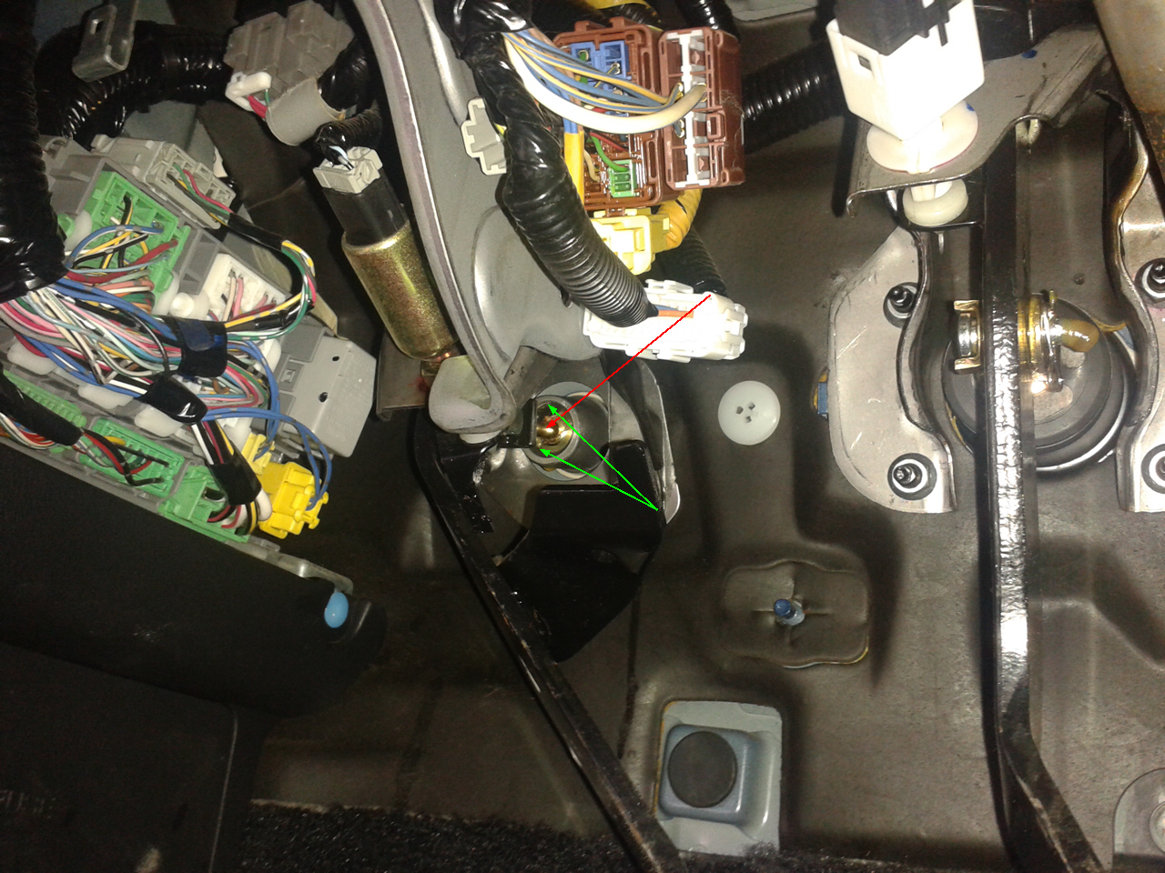

Zdravím. Tak jsem dneska konečně vlítnul na tu vrzající spojku, vzal silikonový sprej a nastříkal jej skoro všude, kde to šlo. Žádná změna. Pak jsem trochu otrel tu tyčku (červená šipka) jdoucí někam dovnitř a to "vrzající prdění" přestalo. Místo toho to začalo vrzat normálně, tedy tak lehce pískat (další olej na tyčku zatím nepomohl, zezadu se tam nedostanu, chtělo by to spíše olejničku), pedál jde více zlehka, ono při tom původním vrzání byla potřeba překonávat jakýsi odpor. Chci se tedy zeptat, zda opravdu můžu ten sprej nastříkat do toho otvoru (zelené šípky), prostě to namířit do toho tunelu a narvat tam oleje, až se z toho tyčka po**** a ten olej to obteče ze všech stran Úsměv

Mino21 napsal:
Mně pomohla jen silikonová vazelína. Do injekční stříkačky, na ni dlouhou tenkou hadičku a jedině takto. Zkoušel jsem různé maziva ve spreji ale bez úspěchu.
Příspěvky: 388 2006 Accord Tourer
Mino21 je teď offline  Mino21
PříspěvekZaslal: 9.9.2013 , 14:44   Citovat
Newtom napsal:
Teď jsem to byl projet, nové pisklavé vrzání přestalo, chvíli to fungovalo podstatně lépe a po cca 15 km se prdící vrzání vrátilo Úsměv Takže olej asi nebude správná cesta. Koupil jsem tu vazelínu, tak uvidíme, co s ní vyřeším.
