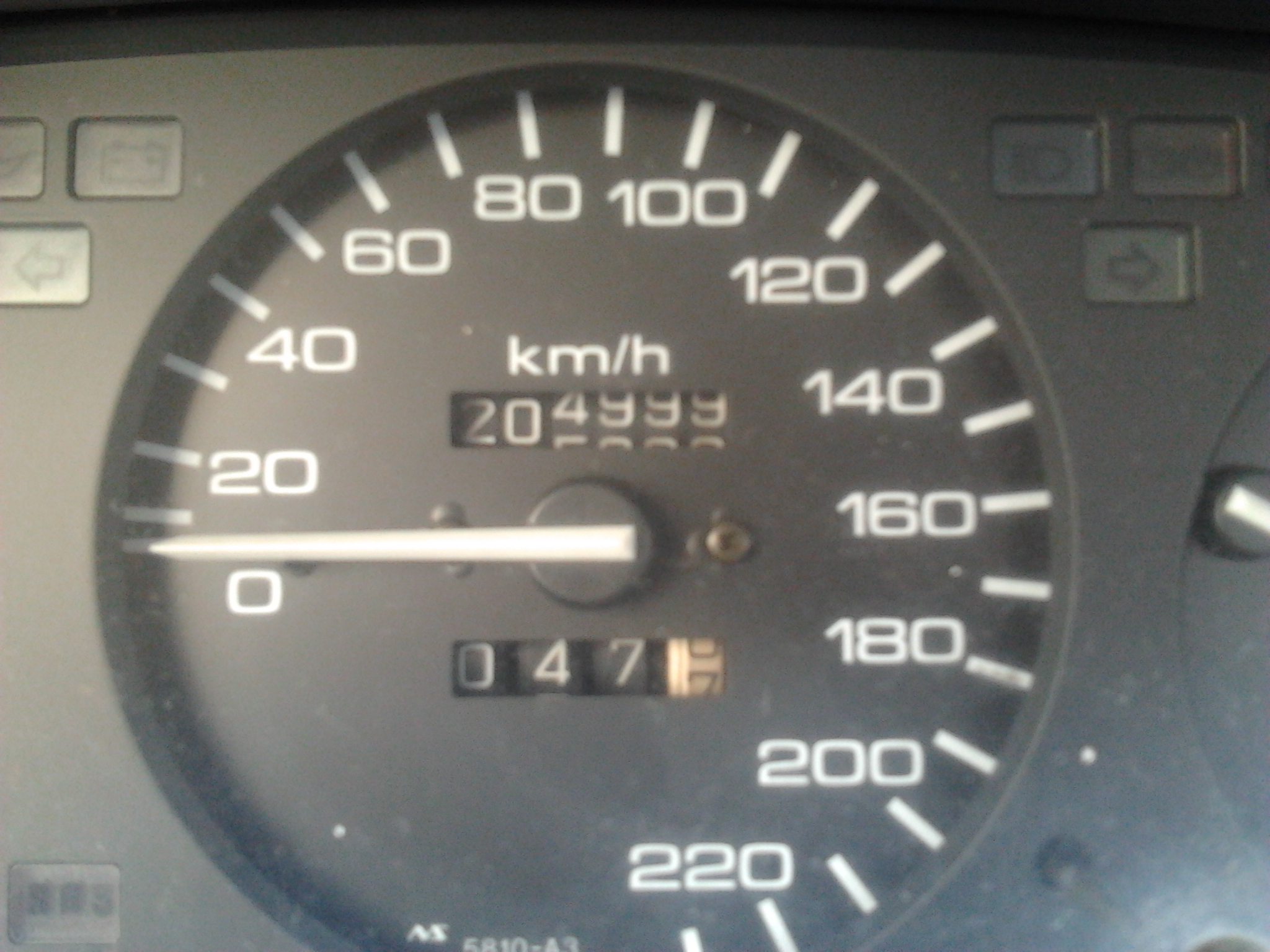

Zdravím, stalo se mi to samý..Na 205. tisích se mi seklo počítadlo dole i nahoře a už to nemotá...Tachometr a otáčkoměr a nádrž + teplota fungují tak jak mají.Je to tedy na nové budíky? Mě osobně je to jedno že to nejde, ale co pak na technický, když tam budu jezdit pořád s 205 tisíci? Velmi šťastný Velmi šťastný
BTW. to denní počítadlo jsem zkoušel vynulovat a jen se vynulovalo ale výsledek žádný!

Já bych zkusil vyndat budíky, odmontovat počítadlo a lehce mu mechanicky pomoct, je to jen zkouška, takže nevím zda to pomůže Úsměv

A nějakej šetrnej způsob jak ty bodíky vyndat? Koukal jsem a drží to asi jen v tom černým plastu okolo budíků ne? Ale určo to tam bude přicvakaný a já to zas všechno servu a pak už to tam nebude držet Velmi šťastný
BTW. je to tenhle postup asi co?

karlospajdos napsal:
Takže nejdříve musíš odšroubovat šroubky které jsou v tom černem plastu...
Dva jsou jak máš budíky tak nad nima jistě to uvidíš.
Další šroubek je pod tlačítkem výstražných blinkrů, to tlačítko jakoby vyloupneš plochým šroubovákem.
Tím máš vše odšroubované
Ale teď začíná ta pravá zábava, musíš vytáhnout ten plast kolem budíků ale vážně opatrně rádo to praská v oblasti výdechů topení tak vážně opatrně.
Až se ti to povede tak budíky jsou přišroubované 4. šrouby které jistě uvidíš ...
Pak už jen odpojíš konektory a budíky mohou jít ven.
Úsměv je to dobrý
