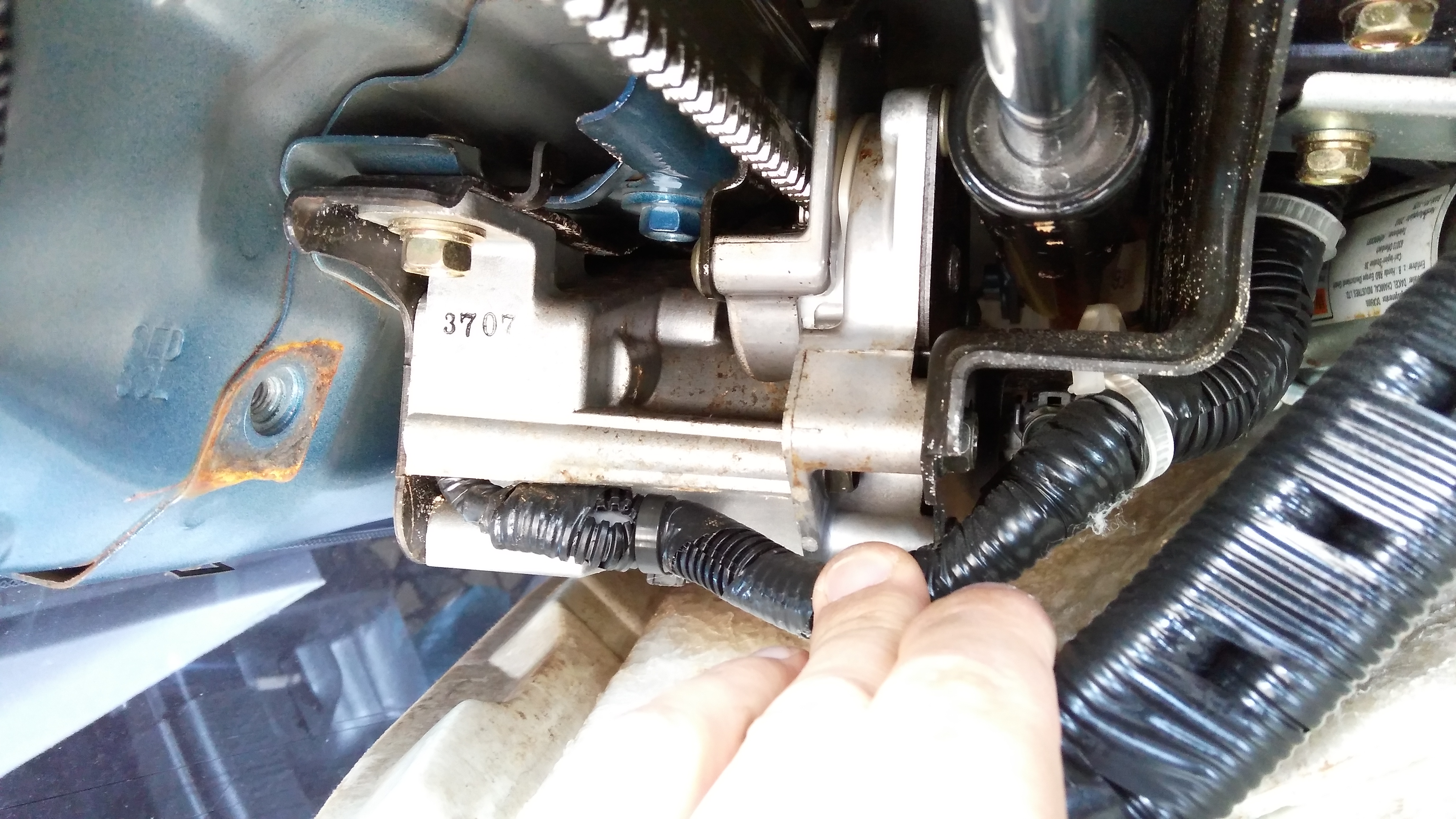

PříspěvekZaslal: 5.5.2016 , 18:08   Citovat
Tak jsem dnes řešil vrata,dělají bordel,na dálku se neotevřou a se zavíráním mají taky problém jakoby přeskakuje Zmohl jsem se na promazání vzpěr,ale ty byly v pořádku, kdo už rozdělával pohon či promazával převod,pohon ...sám si na to netroufám
IMG_20160505_132007.jpg, 2.42 MB
