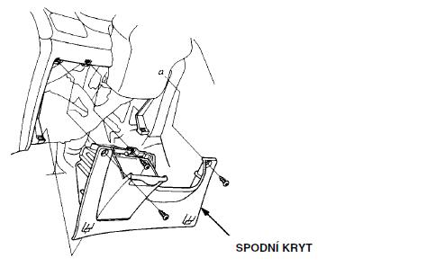

Ještě bych řekl, že budeš potřebovat jednotku imobilizéru, je umístěna na plastu pod volantem. Viz obrázek kterej plast myslim.
palubka.JPG, 18.05 kB
