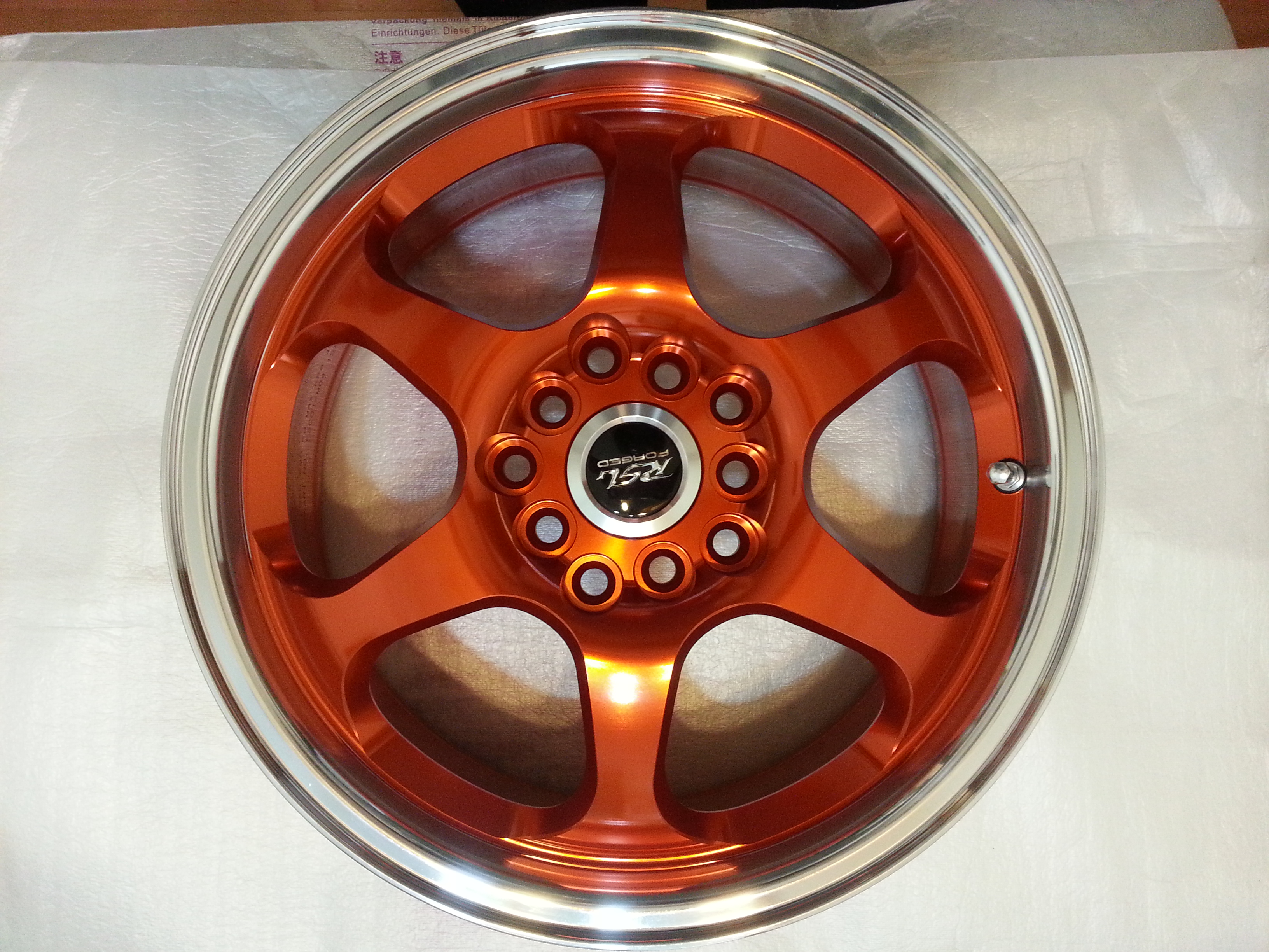

PříspěvekZaslal: 9.10.2013 , 8:57   Citovat
Objevili jsme kované ráfky na civika 6,5x15 4x100/114,3 ET35 s hmotností 4,8kg. (umí i 5x100/114,3 ET40)
Na rozdíl od buddy club QF které stojí moc, tak si myslím že se budou kolečka dát pořídit do 6000 kč / ks podle dopravy.
barvy oranžová, zlatá, černá, gunmetal, stříbrná
