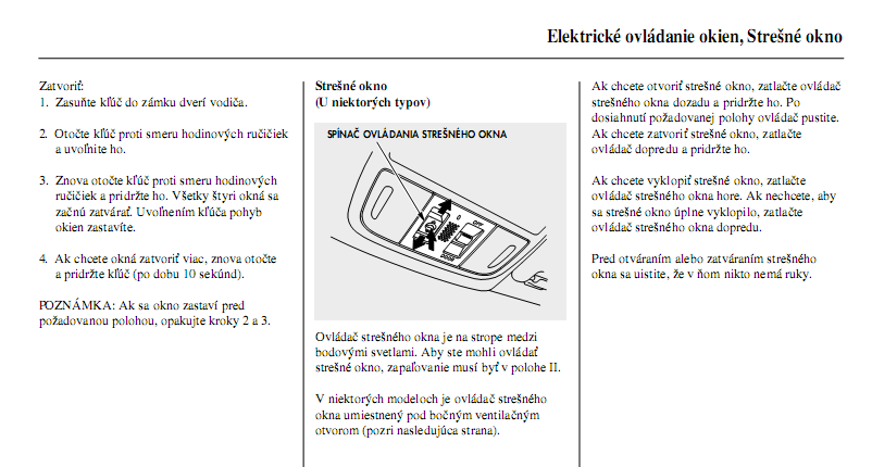

PříspěvekZaslal: 15.10.2013 , 19:35   Citovat
Zdravím měl bych takový dotaz mám Acco 7g 2.2i-CTDI r.v.2006 poface, vybava Executive full kuže navi atd.ale zaraží mě proč mi nejde funkce stahování všech oken pomoci dálkového ovladače,zkoušel jsem to podle manuálu a nic,tak jestli je to možno dohrát jako u koncernovek ,nebo kde je problém ? díky za odpovědi.
obr2.png, 77.1 kB
obr1.png, 79.39 kB
Příspěvky: 175
