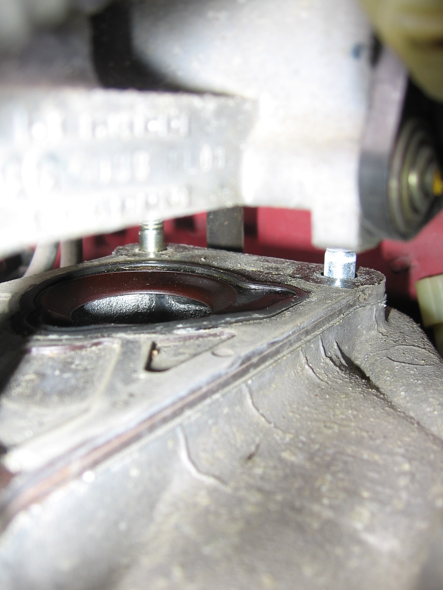

Zdravím, čo by sa stalo, keby som tento pliesok odstránil?

a důvod proč by jsi ho měl odstraňovat když tam má svoje místo? cože cože ? Cooo???

No pro nic za nic to tam asi nedávali, tak ho tam nech, nevidím důvod proč ho sundávat...
mravenec
Jeho význam asi bude v tom, aby tam nepadal větší bordel.

já bych ten bordel tituloval na nešikovné prsty mechanika...už sem tam lovil matičku pořádnej výtlem

By ma zaujímalo, ci to tam má aj motor D15B2, pretoze ja mam D15B1 a zistoval som si, aky je tam rozdiel, zistil som ze v restriktore a inych veciach. Len neviem ktory restriktor, aj ked sa mi zda, ze by to mal byt nejaky iny, umiestneny niekde pod vstrekovacou sustavou. Poradte, rad by som to nejako vyriesil.

D15B2 to má stejně.

Nasiel som to tu tudy odkaz ,ale neviem kde mamnajst ten restriktor.

většinou změnu výkonu honda řešila tak že do vzduchového systému vložila"restriktor" manžetu s menším průměrem než bylo samotné sání klapka atd...ale nejsem si jist zda to dělala na d15b1 ten se začal dávat do c4g předfacelitu a pofacelit nafasoval d15b1...tady je například 1,4 a její restriktor odkaz jestliže ti jde o kvalitní koně se stejnou spotřebou a máš šikovné ruce,popřípadě kamaráda s nima či si to necháš udělat za nepřehnaný peníz třeba u PK v praze či Jury v mostě nebo Montyho na vysočině či u Fastcivica na Ostravsku,tak doporočuji investici do čtyřbodového vstřikování.jestliže o tom něco chceš vědět více tak se tu trošku porozhlédni a najdeš co a jak...občas tu někdo díly na tento swap prodává...a řekl bych že za málo peněz hodně muziky,a když k tomu časem přidáš stavbu výfuku a sání,budeš mile překvapen co ta "jednapětka"i v rámci stálé malé spotřeby dokáže.

Dakujem, zatial by mi stacilo iba odstranit ten restriktor, o swape sania na 4bob som uz cital, ale zatial by som peniaze dokazal utopit aj na inych castiach auta, co urcite poznate, ked hovorime o takych starych autach, v mojom pripade na rok bude vlastne dospele přátele

podle mne je prave to omezeni otevreni klapky onou "restrikci" ... ja to na d15b1 vymenil (za d15b2kovou) a jelo to ohodne lip .... bud to vymen za klapku z d15b2 nebo s pomoci pilniku by to slo polecit i v tomto pripade ... je tam jen zarazka.
