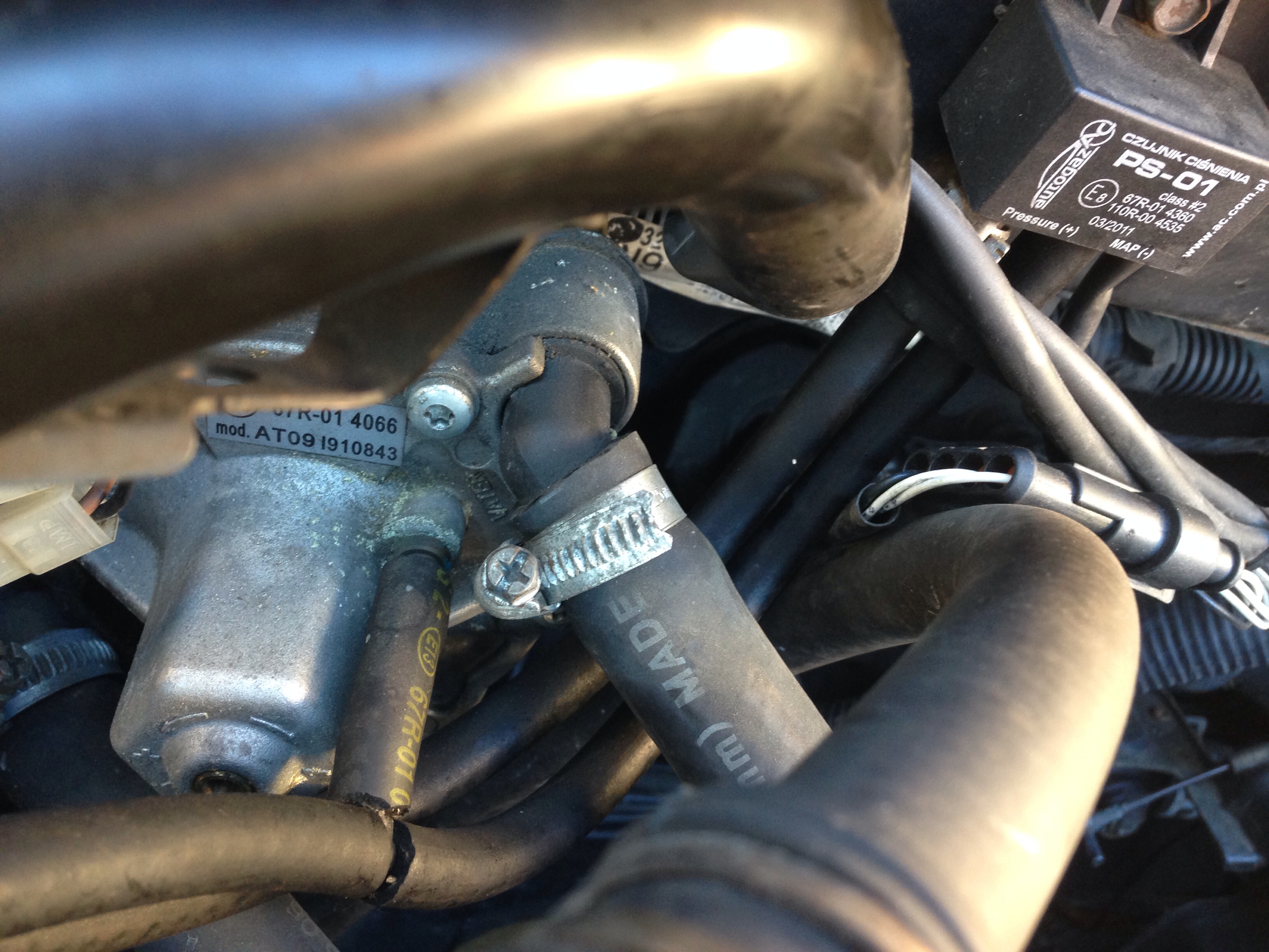

hopit napsal:
Zřejmě někdo použil stávající hadičku podtlaku a připojil na ní přimazávání. Já nemám v Accordu žádnou ochranu ventilů a lehce se zaklepávají pouze výfukové ventily. Tímto tempem zaklepávání ta hlava motor v pohodě přežije Úsměv
...stále som nezistil,čo je to za hadičku, ktorá je cez T systém spojena s hadičku výstupu z Flashlube a celé to ústi do sania. Vystupuje z reduktoru tomasseto (cez T systém je tiež spojena s malou čiernou krabičku)víz obrázok

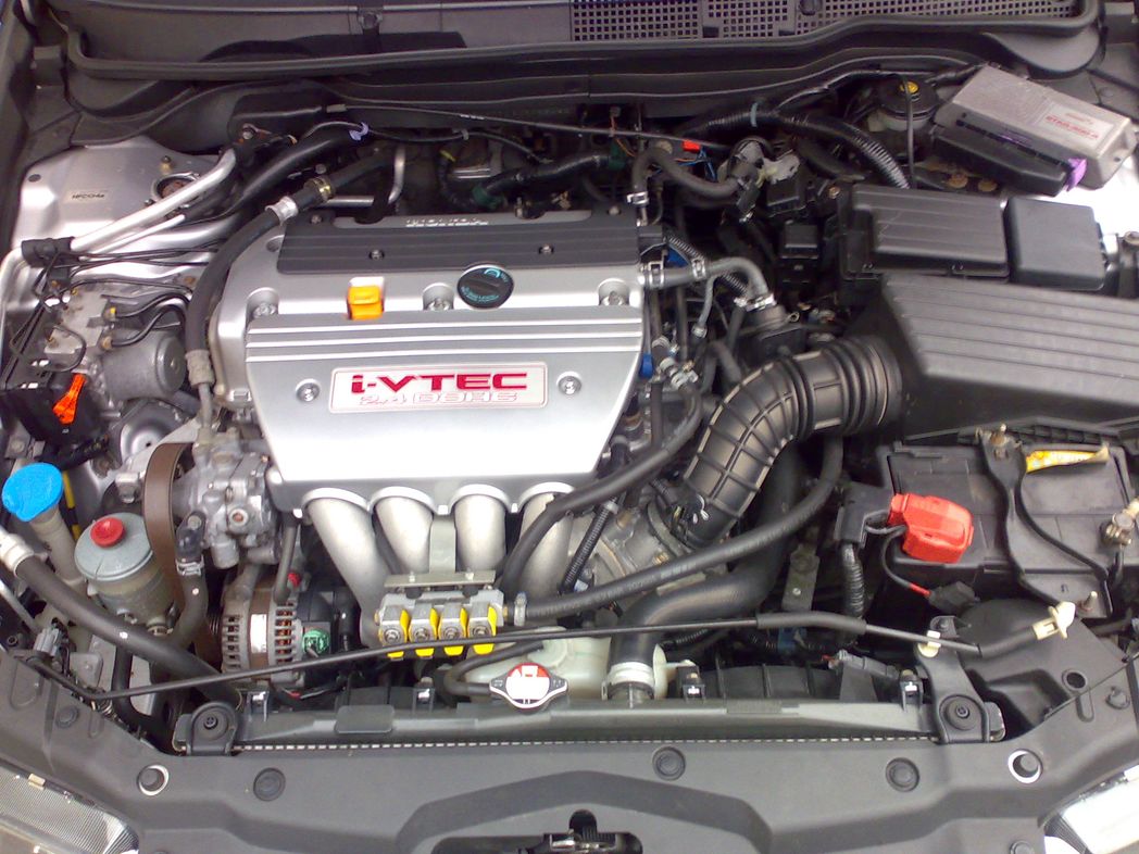

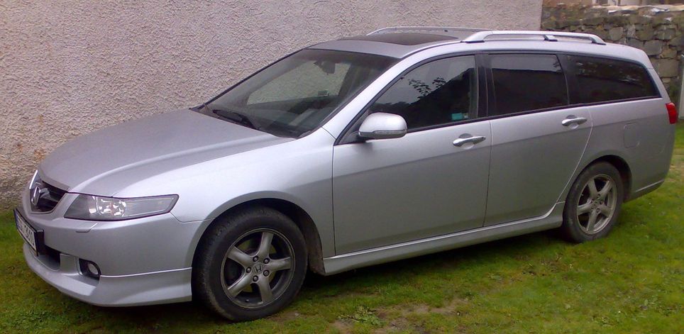

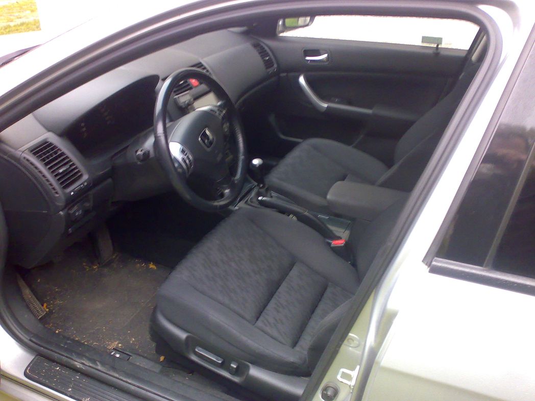

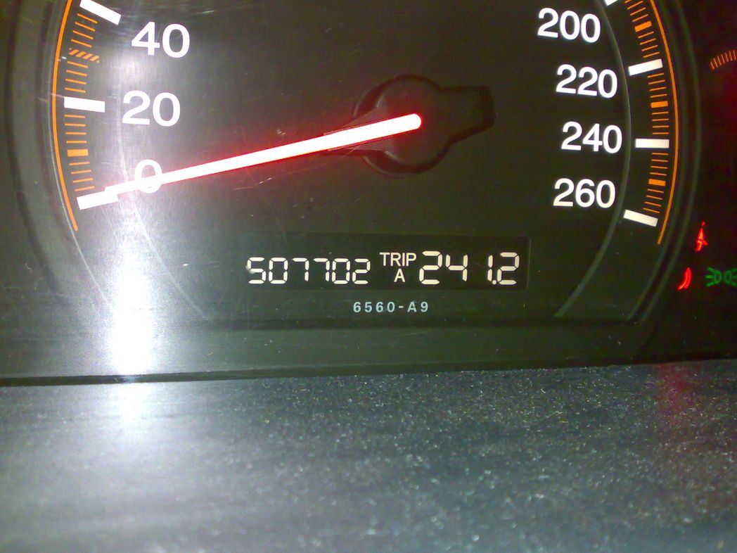

Gabo napsal:
Honda, to sú veľmi slušné km ! Vedel by si sem pridať jednu fotku z interiéru, ako to vyzerá po toľkých km? Len pre zaujímavosť Mrk Díky.
Foceno narychlo neumyté a nevyčištěné auto...

turkpet: ta krabicka je cidlo tlaku (tlaku plynu mezi reduktorem a vstrikama) a podtlaku (v sani), takze jestli je zapojena na reduktor a do sani, tak je to v poradku Úsměv

turkpet napsal:
ta krabička je MAP

PříspěvekZaslal: 15.10.2013 , 19:01   Citovat
Honda - ďakujem za fotky ! Vyzerá veľmi solídne - a motor, ako nový OK V živote by som netipoval 500 tisíc km.

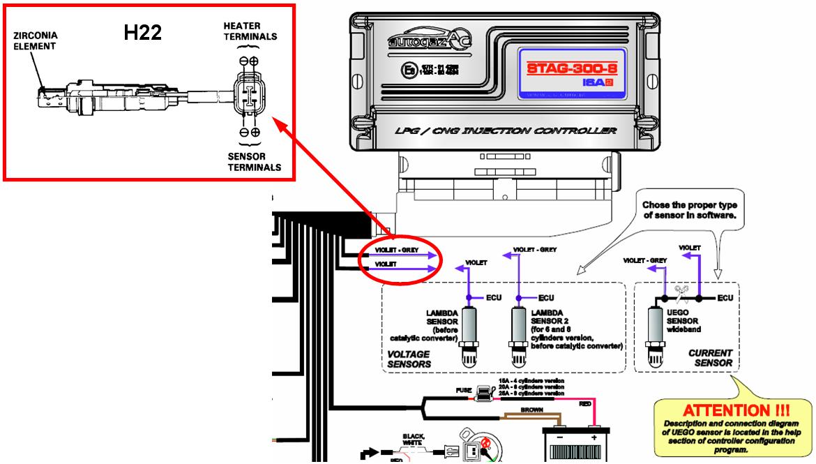

Ahoj lidi, potřeboval bych poradit se zapojením stag300
Nejsem si jistý jestli jsem správně zapojil lambdu na mojí H22 viz obr.
Zapojil jsem fialovou na senzor terminal + (fialovo šedou jsem nezapojil nikam). Je to dobře?
díky
