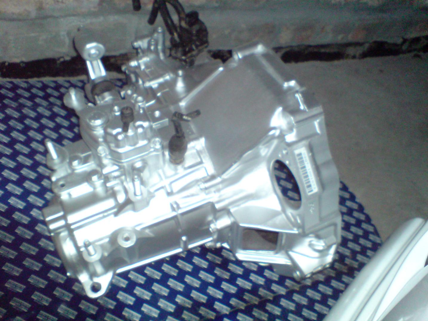

U2Q7 po repasu, s prodlouženou 5kou a nachystaná do auta je to dobrý

mot napsal:
ta je jak nova, to muselo dat sileny prace to mi hlava nebere
jde to nejak ošetřit? aby takhle vypadala i po tisicich KM v provozu? .... nejakej bezbarvej lak a pravidelne myti?
Příspěvky: 4903
PříspěvekZaslal: 3.2.2013 , 17:03   Citovat
Newer napsal:
obrousit, základovka na hliník (nepřestává lepit) a barva na kola ve spreji OK
