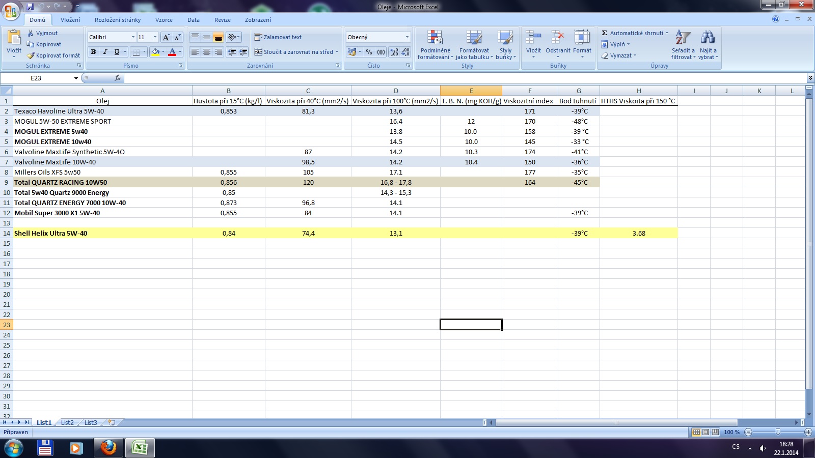

PříspěvekZaslal: 22.1.2014 , 18:29   Citovat
Rom. napsal:
tohle máš hezky vyčtené z internetu ... realita je ale jiná
Jen pro zajímavost tabulka s technickými parametry některých olejů.
Pokud výrobci olejů nekecají, tak viskozita při 100°C je u většiny olejů 5W-40 a 10W-40 velmi podobná, takže v praxi je ten minimální rozdíl nepoznatelný.

Rom. je teď offline  Rom.
PříspěvekZaslal: 22.1.2014 , 21:06   Citovat
Petr 78 napsal:
Tak to valím bulvy

PříspěvekZaslal: 22.1.2014 , 21:15   Citovat
Rom. napsal:
Tak to valím bulvy
Mám tomu rozumět, že se mnou nesouhlasíš?
Takže ty v praxi rozdíl poznáš? Pokud ano, tak podle čeho?
