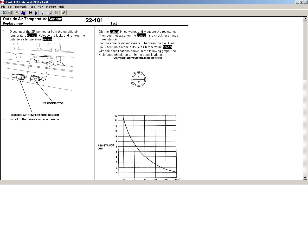

Nový příspěvekZaslal: 29.1.2014 , 11:15  Naposledy upravil Kendik dne 29.1.2014 , 11:43, celkově upraveno 4 krát. Citovat
piskot napsal:
Děkuji za foto. Ale jsem zmaten, podle ESM by to mělo být to čidlo, co je blíž u levého předního světla, pod ním. K čemu je to tvoje zakroužkované, to netuším. Ale už vím, že tyhle čidla na autě nemám.
At jsem hledal jak jsem hledal jine cidlo, nez to ktere poslal kolega jsem nenasel.Je to on Úsměv Nachazi se presne uprostred pod trubkama klaksonu.Akorat ho mohli dat nekam jinam dal od chladice, protoze to mereni asi nebude moc presne kdyz se voda v chladici ohreje tak sala teplo primo na cidlo. Velmi šťastný

Nový příspěvekZaslal: 29.1.2014 , 12:20   Citovat
Kendik napsal:
Kde je potom tenhle...? Tak to koukám! Tomu odpovídá na té fotce právě to čidlo vlevo (vedení kabelu odshora).
První je chladič klimatizace, tak bych usuzoval, že to tvoje čidlo bude snímání teploty vzduchu pro klimatizaci.
A ten plat zakrývá prostor mezi nárazníkem a olejovou vanou.

Nový příspěvekZaslal: 29.1.2014 , 12:27  Naposledy upravil Kendik dne 29.1.2014 , 12:29, celkově upraveno 1 krát. Citovat
piskot napsal:
Promin, ale nejak Ti nerozumim.Cidlo na fotce od Davcara a na mem obrazku jsou totozna.Obe jsou to cidla pro mereni vnejsi teploty a jsou uprostred pred vyztuhou. Úsměv
Příspěvky: 3066 2004 Accord

Nový příspěvekZaslal: 29.1.2014 , 12:28   Citovat
Je to tak, to čidlo uprostřed je pro automatickou klimatizaci. Automatic Climate Control...

Nový příspěvekZaslal: 29.1.2014 , 12:32   Citovat
piskot napsal:
Outside air temperature control.Koukal jsi na muj obrazek co jsem sem daval?Muzes sem hodit screen z manualu at to nemusim hledat?Jeste tam vidim neco vpravo.Pripada mi to taky jako nejake cidlo.
Kendik je teď offline  Kendik
Nový příspěvekZaslal: 29.1.2014 , 12:41  Naposledy upravil Kendik dne 29.1.2014 , 12:59, celkově upraveno 1 krát. Citovat
Prostredni je na 100% cidlo pro mereni vnejsi teploty Úsměv
teeplomeer.jpg, 129.11 kB
Nový příspěvekZaslal: 29.1.2014 , 12:59   Citovat
Davcar napsal:
to napravo je akorat zaizolovanej kabel od mlhovky ,jinak jo mam tam plastik ale je jenom kratkej pod chladicem a na rozvody uz caka voda takze nechapu k cemu tam vlastne vubec je ,mohli ho udelat delsi ,ale mel bys ho tam mit pokud ho predchozi majitel z nejakyho duvodu neoddelal ,jinak rikam do manualu jsem se nedival ale z 99% su si jistej ze je to cidlo na mereni venkovni teploty ,automaticka klima ma prece cidlo vevnitr ne ? na co by byl venku ?
Ano dle obrazku je to na 100% cidlo vnejsi teploty.
