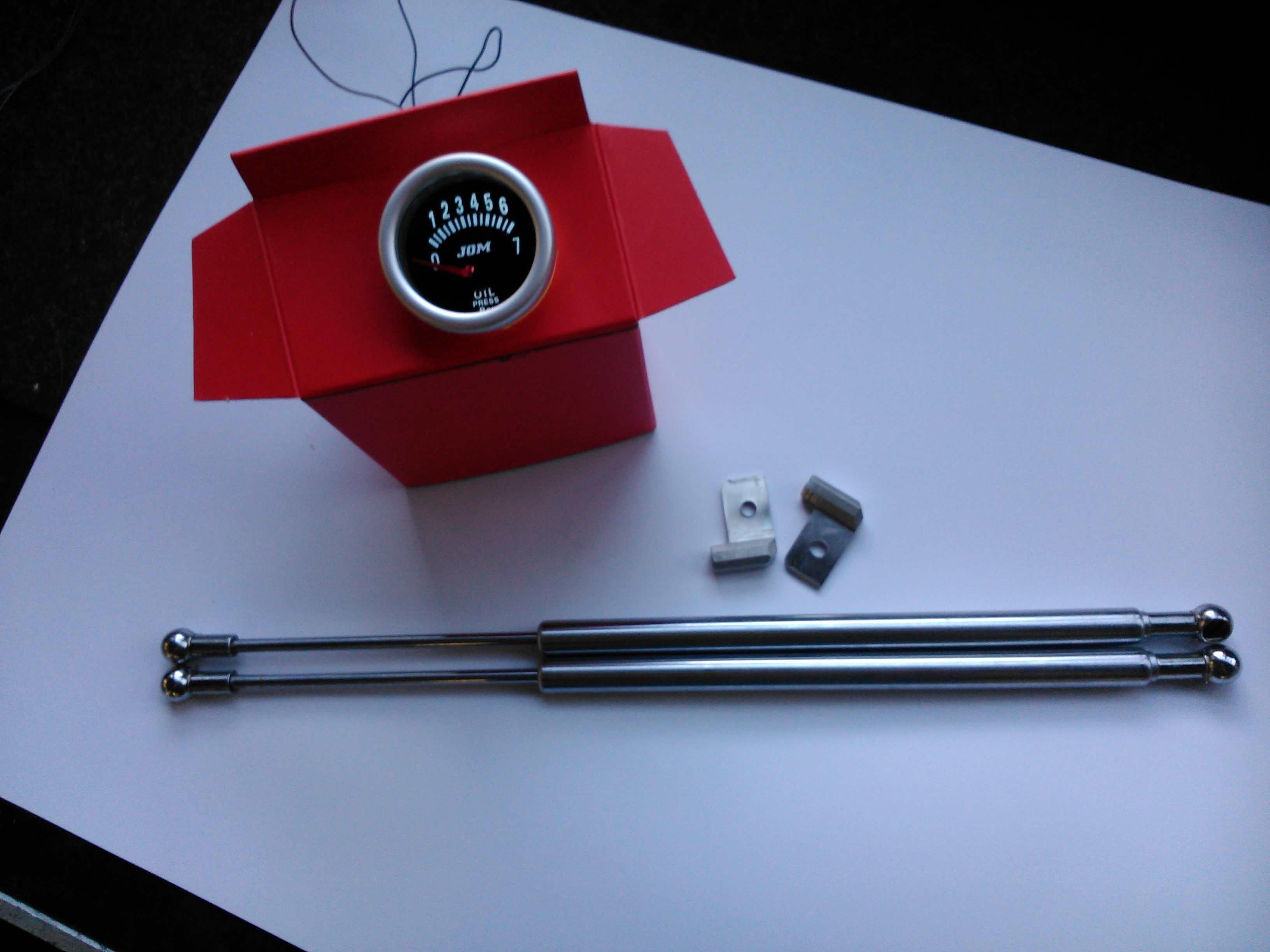

Petk@ je teď offline  Petk@
PříspěvekZaslal: 5.2.2014 , 20:08   Citovat
Dnešní zlepšení nalady dorazil balíček ala ebay Úsměv

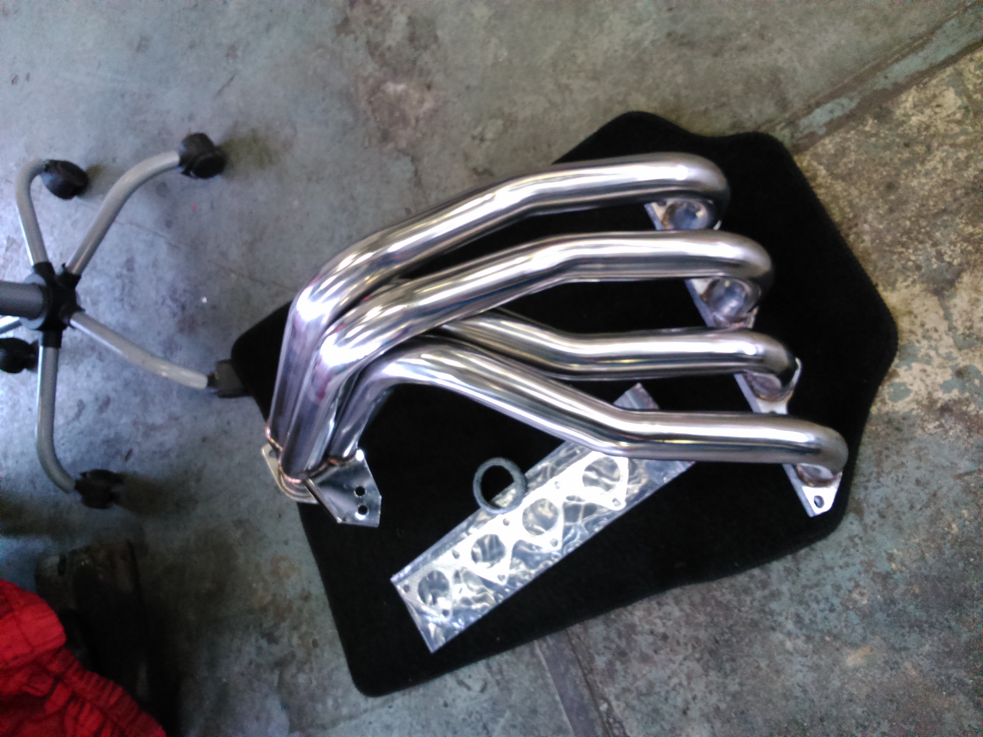

Pokud to budou Rádo opravdu nerez, tak vydrží dlouho, ale pokud to bude jen něco pokovené, tak stejně časem to prostě stějně chytne patinu. Podívej na moje, a to jezdím jaro, leto, podzim, zima, v soli jim je vždycky príííma ...

PříspěvekZaslal: 6.2.2014 , 2:16   Citovat
no právě a to nejsi zdaleka sám. takhle z hlavy mě nenapadá nikdo, kdo by jezdil celoročně a vydrželo mu to takhle pěkný

PříspěvekZaslal: 6.2.2014 , 9:56   Citovat
no svody jsou china takže uvidime byla to zatim nejlevnejší varianta na tuto sezonu .ale třeba se osvedčí Úsměv jinak kamoš je měl a chytnou di modra a pak takova jak píšete platina no Úsměv
PříspěvekZaslal: 8.2.2014 , 21:17   Citovat

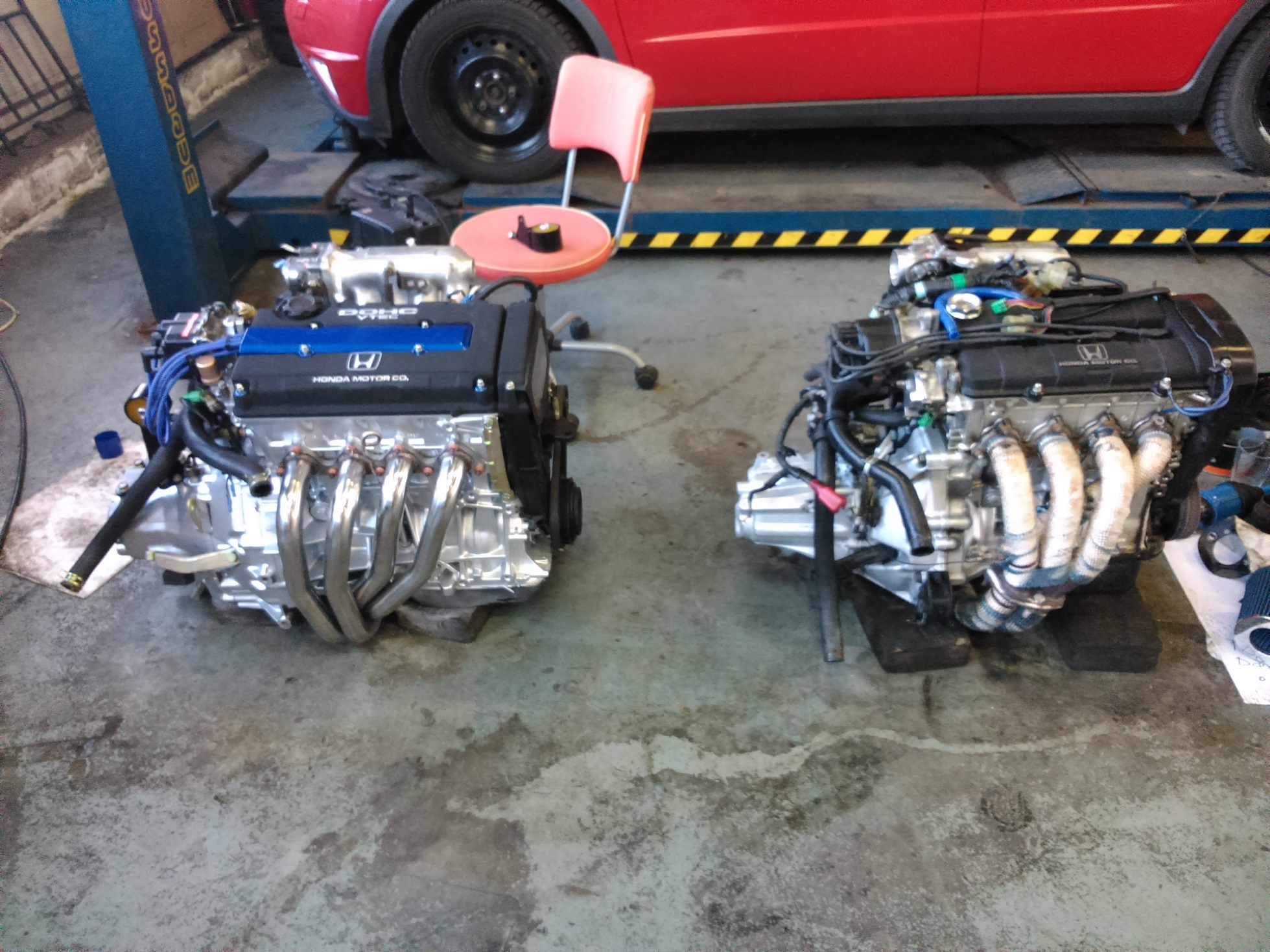

Tak mužu říct že motor je komplet je to dobrý časem by mi meli dovezt ještě z lakovny kryt na víko nad svičky Úsměv včera jsem na test placnul svody a parada Úsměv jen budou proklatě nízko + motor kvuli swapu níž no jsem zvedavej to mi hlava nebere ještě jsem placnul nove kabely na svíčky a dorazil opožděně darek co mi mi koupila přítelkyne k vanocum Úsměv vzpěry a budik tlaku olej , Úsměv tak sehnat nekde adapter (sendvič) pokud mate z nečim zkušenost dekuju za radu Úsměv

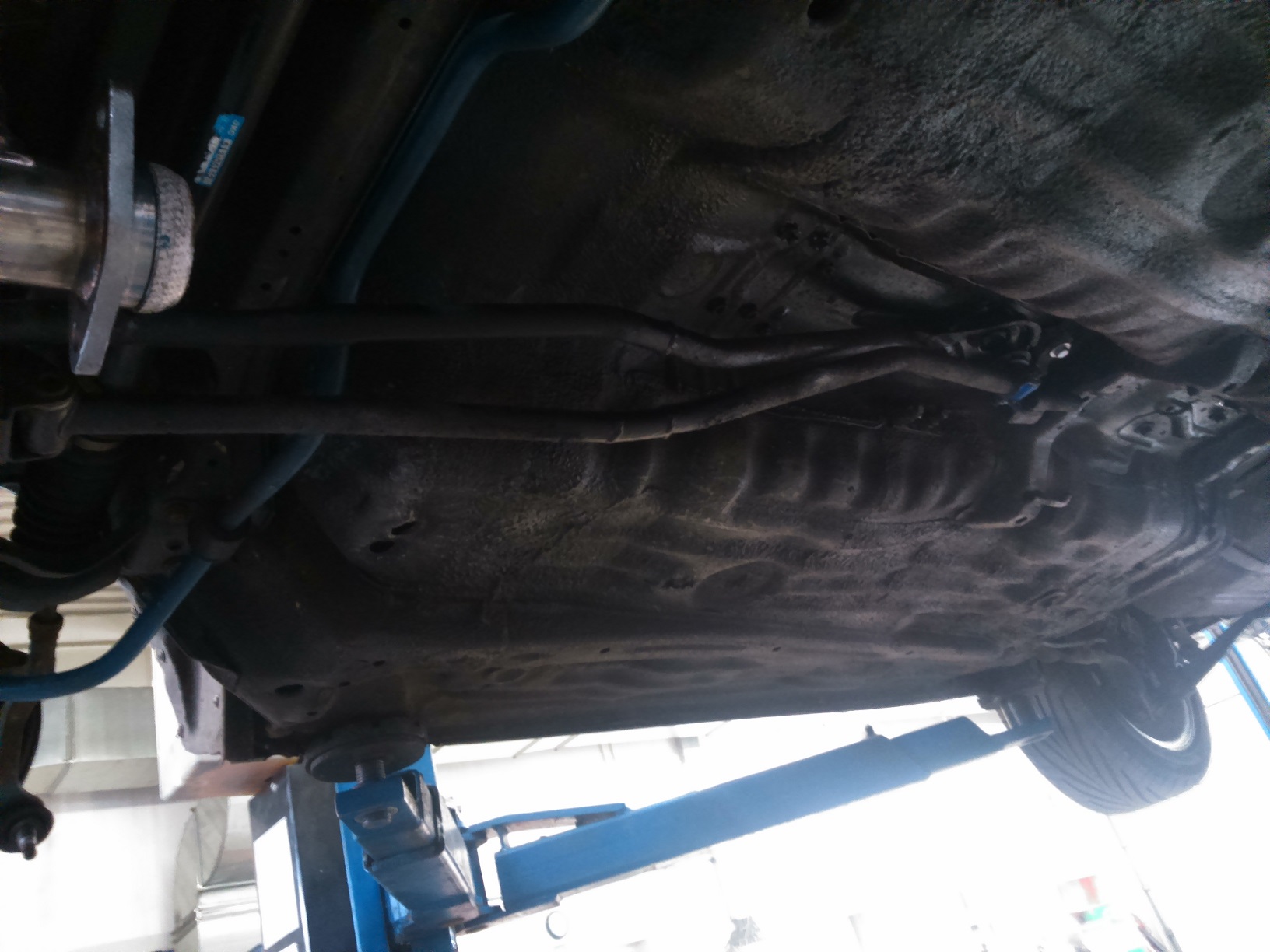

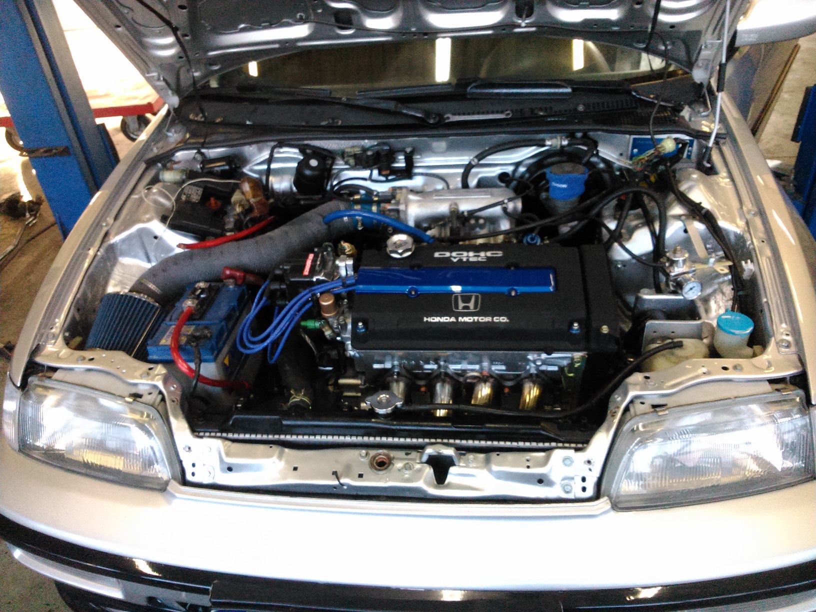

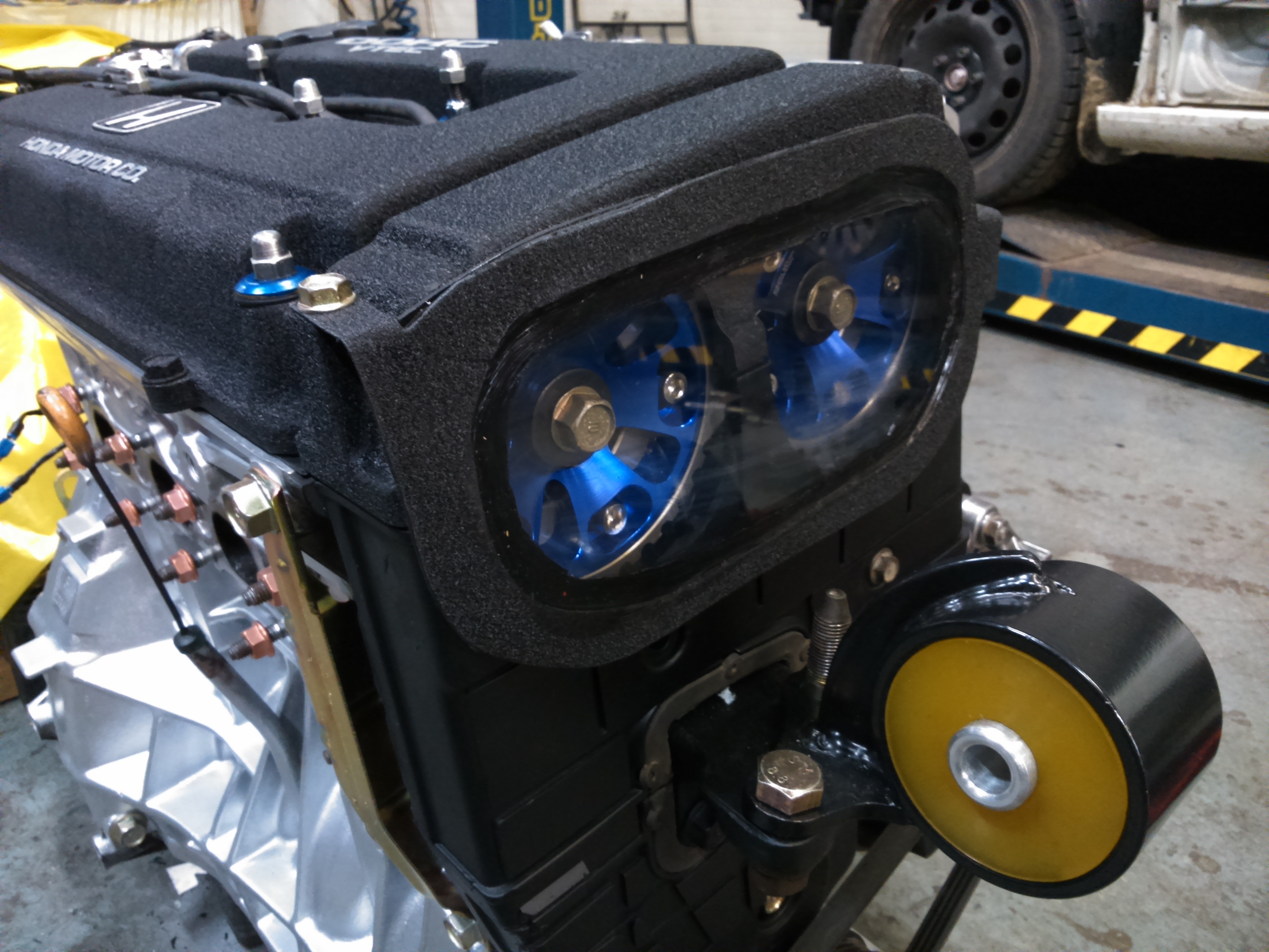

Tak v pátek jsem dovezl cero z lakovny stříkaly teda oba zadní boky , oboje dveře a střechu . na reklamaci *fin* je tam par vecí ale to až lak pořadně vytvrdne tak se mam stavit na rozleštění Úsměv . takže v patek se cero nastrojilo a od pondělí dovča pro SWAP .
Včera jsem .teda začal a kolem 10 už byl motor venku pak se čistil motorak a začlo se davat nazpatek Úsměv kolem 1 hod motor už sedel na silentech Úsměv jedine co jsem si nasr. do bot že jsem zadní silent dal to stejných der co je ED a to byla chyba Velmi šťastný měl jít do der co byly o 3 cm vedle takže jsem musel sundat řízení a přendat Úsměv ale motor sedl paradně kapota jde zavřít bez uprav takže parada ,
k motoru jsem měl pouze motorvej svazek takže se to bude muset předelat . konektory na prave straně padly do sebe ale na leve ne takže jsem konektro rozpinoval a nastrkal jednotlive draty do konektrou co vede dál do auta , 2 dráty zustaly volné takže se bude muset nekam dotahnout . KAM ? Velmi šťastný když to bylo zapojene tak jsem zkusil start a chytlo to a beží Úsměv jen bez vtecu ,
Dneska jsem vyměnil manžety na poloosach ( momentalně schnou po natření ) pak jsem musel předělat tahla řízeni , myslel jsem že to bude pohodička ale . B16 a D16 mají tahla přesne naopak Velmi šťastný takže po prodloužení se to křížilo takže jsem to musel ještě lehce přiohybat aby se to nedotýkalo a už to i řadí ( konečně jsem taky použil SHORT SHIFT od vánoc) pak jsem přetesnil vanu a dal už na pevno svody . tim jsem mohl už upravit i benžo svody se dotýkaly a taky tam překažel držak předního silentu . držak odvrtan a na benžu udělan malej výřez takže je tam už dost místa , to je k dnešku vše , zítra se daj poloosy a složí přední naprava a začne se laborovat nad výfukem Úsměv

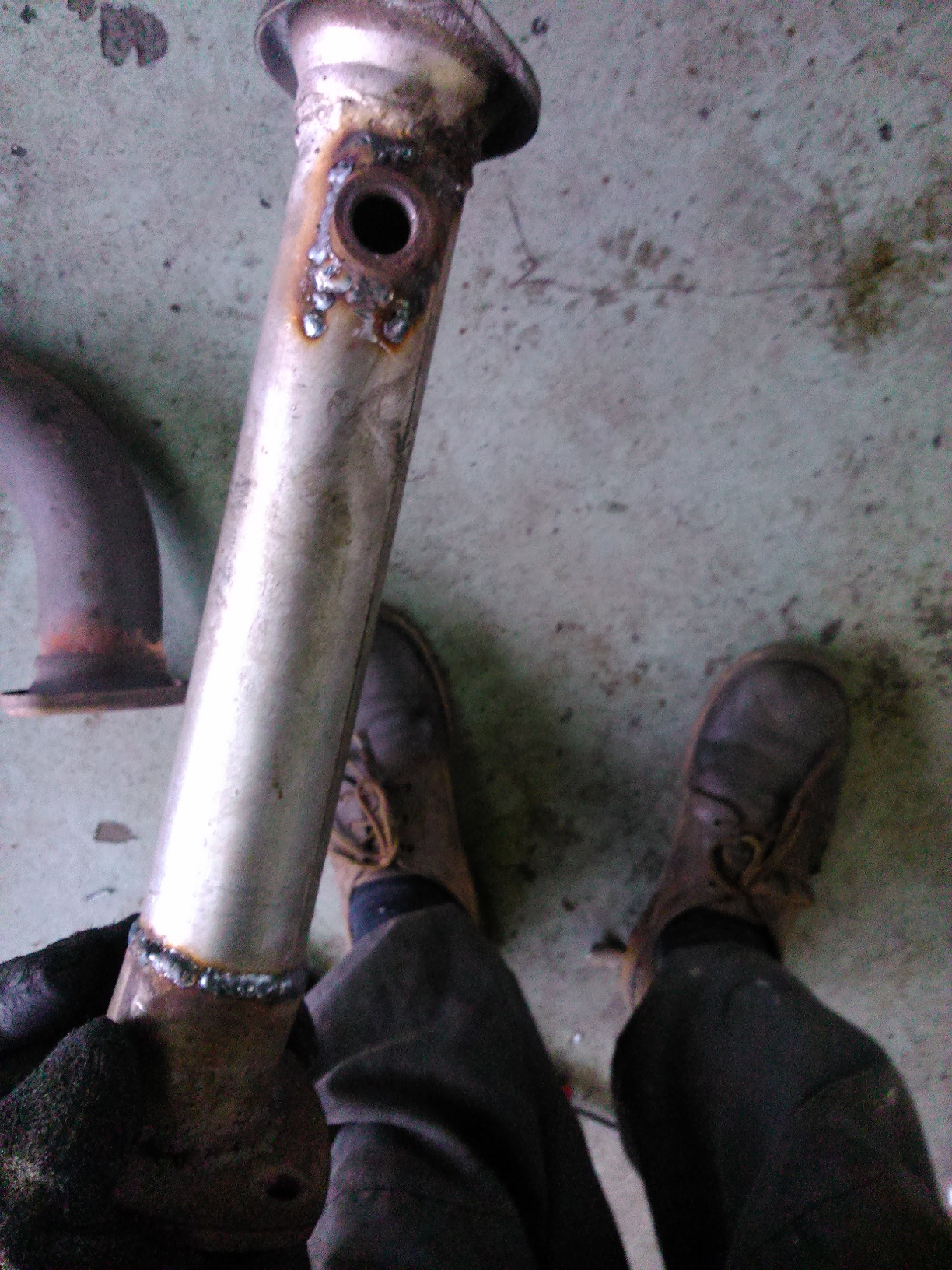

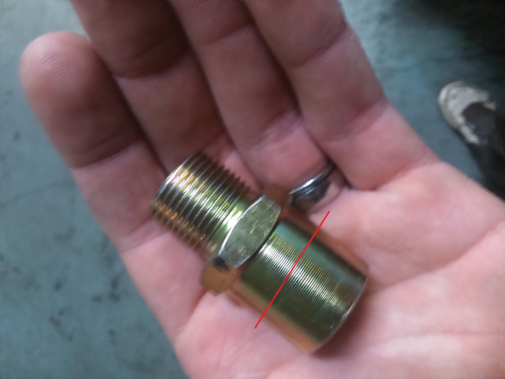

Tak dneska to začlo dost špatně Velmi šťastný přez noc uschla barava na poloosach tak že to tam nahažu a pudu na výfuk . jenomže jsem vul a při skladani jsem tam dal obracene kameny a kloub nešel tolik vytočit tim padem jsem je nemohl dostat do tehlice . v tu chvíly jsem už byl v haji že jsem myslel že to vzdam protože spoloosama nic neudelam když je motor jinak posazenej .. ale volal jsem Skřitkovi jestli stim nema zkušenost tak jsem se na konec schodly že to budou blbe dane kameny . A taky že jo HaHaaa byly daný jinak a tim padem to nefungovalo jak ma - musim taky ale říct že jsem dostal poloosy rozebrane takže jsem nevidel jak tam byly Velmi šťastný ale teda po předelaní padly paradně !!
jinak poloosy by měly udajně být klasicke s EE .
takže naprava komplet složena ! pak jsem se pustil do výfuku výroba decat, + převaření zavitu aby se tam dala dat lambada . vim že bude moc daleko ale třeba to bude fungovat . jednu jsem dal do svodu do díry od výrobce a druha je cca 5cm za ní v Decatu, střed díl jsem musel lehce přyhnout ale cajk / časem dam za svody asi vlnovec ,radči . zadní dil zatim nedodělan nemam matroš a taky vaham dat na PRAVOU/LEVOU stranu , další vec monraž adapteru pod olej F . vypada to na brnkačku ale mezikus se zavitem delší takže nedotah adapter . tak jsem to zkratil ale stejne to nedotahlo protože byl kratkej zavit uvnitř Velmi šťastný takže jsem to lehce protahl a pak už to šlo takže namontovano . pak jsem mohl pokračovat ale nedalo mi to nalít olej a zkusti se project Velmi šťastný *jizda*
nemam stale dopojenou EL . takže NON V-tec - ale jede to o bez toho dost dobře takže parada Úsměv kroužil sem taky do kola ple rejdy . a řazeni a vše funguje (zatim nic neupadlo) jedine - že při skladaní jsem měl nove gufera na vačky ale nešly tam tak jsem dal stare (netekly) a samozřejme jedno rosí *dash* - zítra v planu přidelat budik na sloupek, a uklidit vnitřek (milion krabiček a hovadin) a pak volat Skřítka o radu ohledně EL . předem díky *fin*

Už jsem ti to říkal a nejspíš ti to ze svých zkušeností potvrdí i řada lidí, ta lambda vzadu nebude dělat dobrotu. Předělej to dopředu, dokud to máš venku.
PříspěvekZaslal: 19.2.2014 , 22:32   Citovat
takhle vzadu to fakt nebude delat dobrotu kort když je mas na 1 a zasebou ECU se z toho po.... kazda snima 2 valce Potazmo ECU upravuje smes pro 2 valce 1-4 a 2-3 a když to mas za sebou tak bude zmatena jako vcelka Maja
zítra ti kouknu na to schema přátele
Příspěvky: 917 2008 Capri
PříspěvekZaslal: 19.2.2014 , 22:44   Citovat
zkusim to teklenc zatim . časem chci svody omotat tak pujdou ven tak seženu nejake ty kroužky se zavitem a šoupnul by jsem je kde mají být je to dobrý ale diky za rady Úsměv
Příspěvky: 390 1992 CR-X
Minor je teď offline  Minor
PříspěvekZaslal: 19.2.2014 , 22:54   Citovat
Nedá si říct a nedá. Dobrý vliv na motor to mít nebude.
