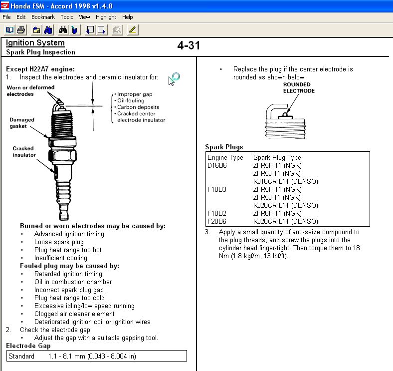

Nejspíš jo. Mimochodem, podle Honda ESM jsou pro F20B6 určeny jen ty DENSO svíčky.
Docela by mě zajímal rozdíl mezi těmi NGK a DENSO. Myslím rozměrově, jak moc je jiskřiště vystrčeno či zastrčeno do prostoru válce. Můžete sem někdo dát foto těch NGK?
No podle rozměrů a dat v tedoc mají být úplně stejné.

TMisa090 napsal:
Výrobcem jsou doporučeny jak Denso KJ20CR-L11 tak NGK ZFR6F-11 Úsměv

Peliator napsal:
Proč ne? I když :
Spark_Plug.jpg, 98.45 kB

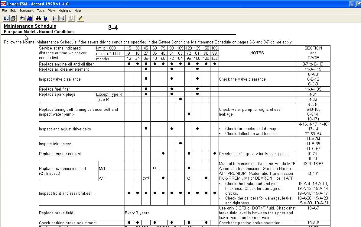

PříspěvekZaslal: 25.2.2014 , 7:53   Citovat
Co se týče paliváku, viz. obrázek.
Já ho měnil při 120 tis. km (spolu s rozvody a tak), forenzně starý kuchnul a vevnitř byla jen černá srajda.
Fuel_Filter.jpg, 165.83 kB

piskot napsal:
Proč ne? I když :
Jo, vím, že to v ESM je takhle. Ale pokud máš doma uživatelskou příručku(manuál) tak mrkni na stranu tuším 213 nebo 214 a tam je to, co píšu. Jinak v internetové verzi ESM jsou zase jen NGK Velmi šťastný

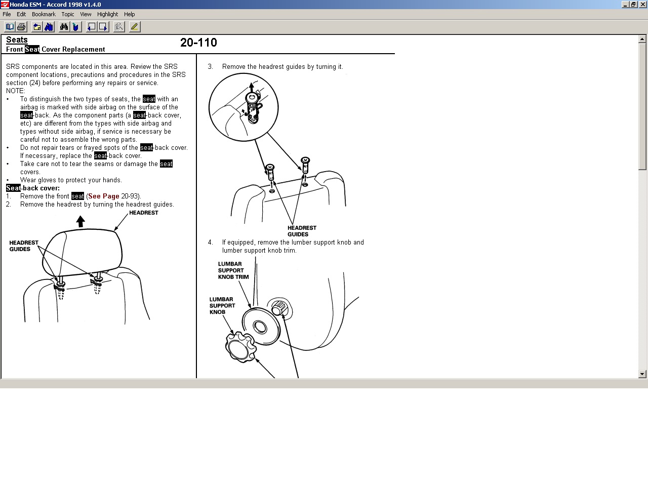

Prosím o návod, jak je vyndat. Předchozí majitel byl zřejmě neúspěšný, a tak "vyhlodal" molitan kolem těch držáků opěrky. Prostě se pohybuje opěrka a ne ty tyče... Smutný

PříspěvekZaslal: 25.2.2014 , 10:01  Naposledy upravil Kendik dne 25.2.2014 , 10:21, celkově upraveno 2 krát. Citovat
piskot napsal:
A velký volant má Acco proto, aby bylo vidět na budíky... Velmi šťastný
Taky jsem to chvili zkoumal.Pak jsem s tim nejak zalomcoval a nakonec to slo.V manualu je to takhle je to dobrý
S tim volantem to je nejaky ftip? Velmi šťastný pořádnej výtlem
sedackaoperka.jpg, 175.41 kB
