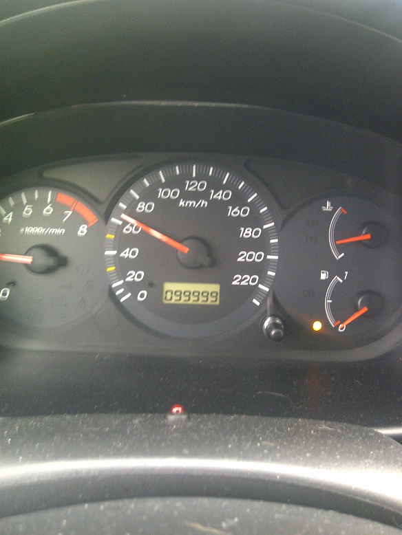

to delaj snad všechny 7g predFL Úsměv ja to "vyresil" tak, ze jsem začátkem roku nedobrzdil a do nekoho tuknul takze me to stalo 5tis spoluucast a dostal sem novy origos svetla a naraznik... takze taky řešení Velmi šťastný Velmi šťastný Velmi šťastný
btw dneska i u druhého auta překonána moje neoblíbená hranice Úsměv
IMG-20140226-00004.jpg, 136.37 kB
