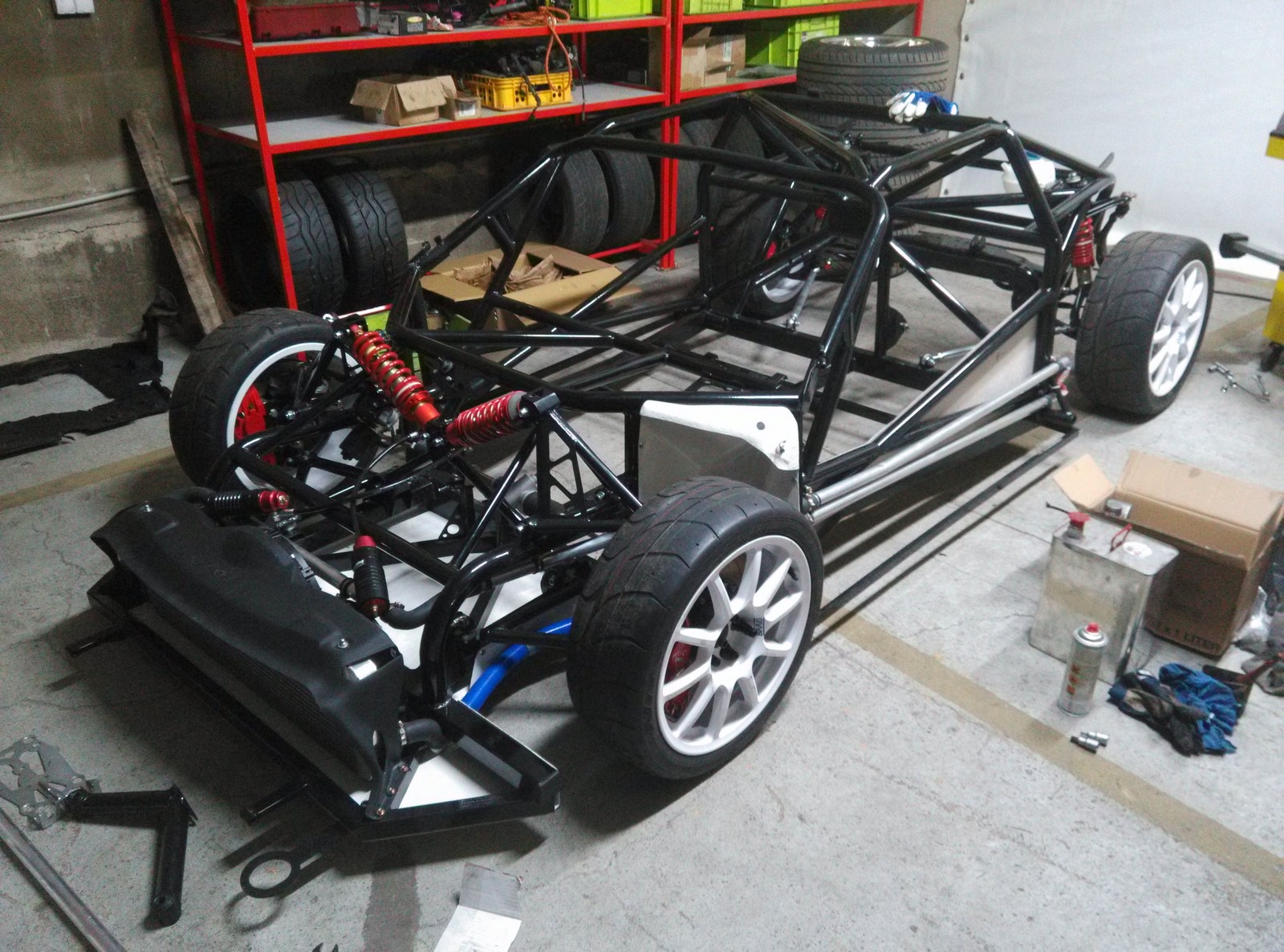

Chladicí obvod celý v hliníku.
GTR_chassis.JPG, 856.59 kB

pěkná práce, koukám že traction bar jste úplně zrušili a unibaly jdou rovnou do rámu je to dobrý
Dany je teď offline  Dany
PříspěvekZaslal: 8.1.2014 , 9:40   Citovat
Tohle je určitě lepší než traction bar, alespoň pro nás, je to možnost vlastního přizpůsobení, když Luther vlastně na několikrát vyvíjí kompletně nový rám, nevýhodou je poměrně vysoké navýšení ceny...
Dále stojí za pozornost přepracovaná zadní část, tam díky použití K20 motoru, tedy výfuk směřuje přímo dozadu, byla zrušena příčka za motorem. To nám dá možnost postavit téměř ideální výfukové svody, které půjdou rovně z hlavy a budou se zatáčet v malých úhlech, žádné prudké zalomení hned za hlavou... Zbytek výfuku bude mít také dost místa a finální vyústění výfuku vyjde krásně optimálně dolů do difuzoru, jak to má být...

Aktualizace:
Ramena, chlazení, brzdy, podvozek, ... Úsměv

On navíc ten rám díky tomu, že je trošku jinak udělaný a navíc "coupé" je ještě o chlup zajímavější a líbivější... Ramena dělaná plně stavitelná, všude unibaly, tlumiče s "nádobkama" a další takové "drobnosti" přidají dost na atraktivitě... Tohle už vypadá prostě opravdu spíš jako závodní auto než jako kitcar... Dokonce to i s rámem Attacka "cabrio" nemá až tak moc společného... I rozměry jsou modifikované a podřízeny "performance"...
Nicméně plná stavitelnost má svá úskalí...
Teď jsem celý týden nastavoval správné délky ramen, správný rozchod a rozvor náprav, optimální výšku auta, včera jsem od rána až do 10h večer (s přestávkou na 20min oběd a asi jeden a půl hodinový servis Martinova auta) nastavoval základní geometrii auta a to mi ještě zbývá udělat záklony čepů... Tak to snad dneska dodělám...
Prostě v něčem je plná stavitelnost všeho i dost úmorná Smutný , ale zase si s autem můžu dělat co chci HaHaaa
