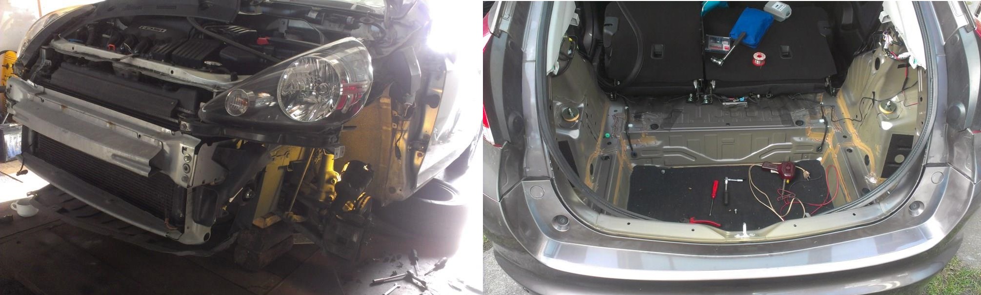

Dnes konečně opraveno denní svícení Úsměv (furt mě jedno světlo zhasínalo Velmi šťastný )
Upraven plast pod motorem aby furt někde neškrtal a tak nějak kontrola spodku Úsměv

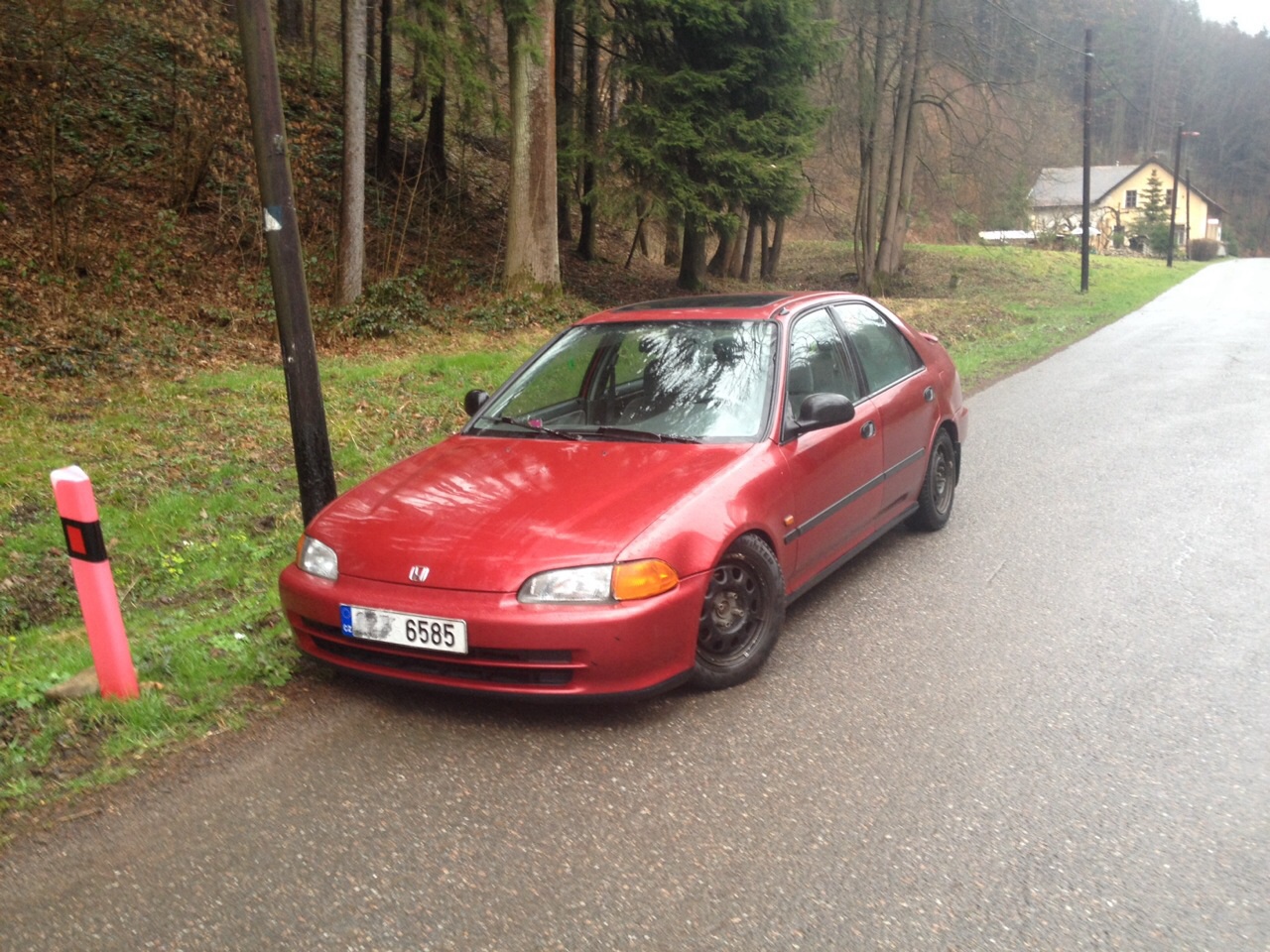

ja som si po robote kusok spravil cas Hihi

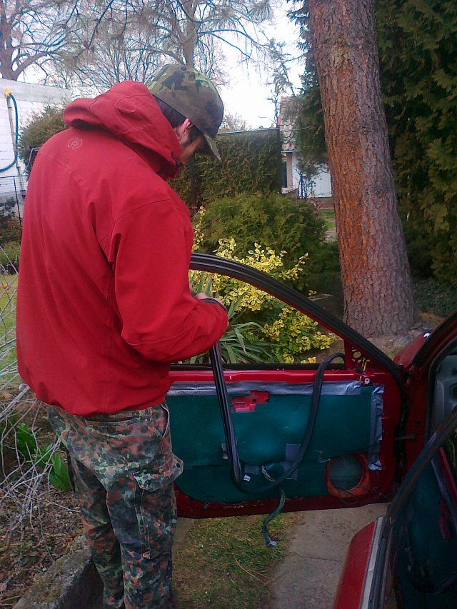

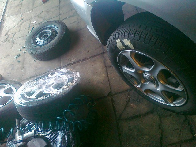

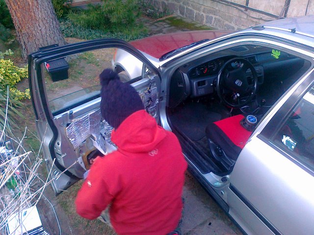

Včera se máklo Úsměv
- shodil jsem zimáky, nahodil letní alu,
- přišrouboval blatník, co visel tři měsíce na Duct-tape a stahovací pásce Se stydím
- přišrouboval plastové prahy,
- u mého a Ondřejova auta vyměněna guma okna řidiče, no to byl zážitek.. nakonec jsme zjistili, že nejrychlejší je vyndat okno a gumu nasunout bez okna, to pak nasadit a přišroubovat. (a o tom "servisním" otvoru vpravo dole jsme se taky dozvěděli skoro až s křížkem po funuse..)
- pořešena lišta B sloupku

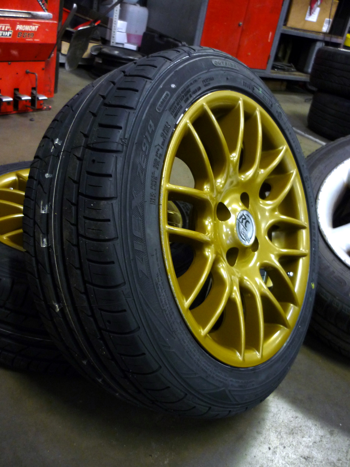

Ola,
v lednu necháno vyhotovit Spacemanem nové kroužky na kola - ze speciálního houževnatějšího a odolnějšího materiálu nylonu? Dave, kdyžtak mne oprav. Dnes koupeny nové papuče na 2 sezony Falken Ziex 195/50 R15, "zlaťáky" se právě myjí a voskují, zítra nazouváme a dáváme na káru a k tomu 2 x ALU s mými 2 Bridgestonkama, které využiji 31.3. v Mostě ... jedeme se s dj-bobrem zabít ... Velmi šťastný

Ty pneu mají hezký index na mokru je to dobrý
Akorát potom nepasuje index valivého odporu k názvu Ecorun. Asi jenom marketingové označení to mi hlava nebere
Doufám, že ty dosedací plochy disků před nasazením očistíš od té oxidace.
A potom je doporučuju namazat vazelínou (stejně jako dosedací plochu brzd. kotouče), aby to už neoxidovalo.
PříspěvekZaslal: 18.3.2014 , 21:08   Citovat
Petr 78 napsal:
Ahoj,
tak určitě. No tohle mají i Bridgestone Turanza ER300 či Potenza Adrenalin 002. Takže bych to neřešil. S Turanzama jsem měl spotřebu 5,5-8l, tohle nebude jiný.
Oxidace? Tak určitě. To je něco málo tam, ale spíše je to měděnka a pak i Berner Pasta, takže koroze je tam minimum. Kola půjdou ještě před dovolenou ve Švýcarsku dolu, tak to pak udělám pořádně. Ale vím, že to má být naprosto rovné a čisté.
Ty jsi exprert a blázenANTIkorozní, takže chápu Tě.
Velmi šťastný pořádnej výtlem je to dobrý
PříspěvekZaslal: 18.3.2014 , 22:03   Citovat
M@jk napsal:
Ahoj,
Úsměv
No ono nejde jenom o kosmetickou stránku věci.
Oxidace "nabublá" a kolo pak nemusí na kotouči sedět rovně.
A na tu vazelínu nezapomeň.
Podle stavu starých středících kroužků jí tam asi moc (nebo nic) nebylo.
Jsem si vzpoměl na kamaráda (vyučený automechanik), který loni na jaře přezouval na letní a nemohl sundat zimní plecháče z nábojů - prostě mu přes zimu přirezly.
Prostříkával jsem to uvolňovačem zarezlýh šroubů, mlátil do kola z vnitřní strany (samozřejmě přes špalek) ale kolo se ani nehlo.
Nakonec pomohlo chycení kola jenom na dva šrouby a lehká projížďka s ruční brzdou do zatáčky.
Kamarád se hrozně divil, když jsem mu řekl, že tu dosedací plochu musí namazat vazelínou, aby se mu to příště nestalo.
PříspěvekZaslal: 18.3.2014 , 22:28   Citovat
Petr 78 napsal:
Úsměv
Tak určitě. Úsměv
Vím Bohumile,vždy tam je.Ona ta kola po koupi od Petra Krejzy takhle vypadají stále. Já jen udržuji. O tom nabublání velice dobře vím. Ty kroužky, jsou původní, nevím kolik let, ale dlouho tomu je, pak to vibruje atd.
přátele
PříspěvekZaslal: 18.3.2014 , 23:30   Citovat
já dával vždycky mezi kolo a náboj grafitku nebo měděnku a vždycky jsem je pak v pohodě sundal.. ale občas vídám teďka lidi přezouvající s kladivem HaHaaa

Ola,
tak hotovo ... zatím spokojenost.
To Petr78: dosedací plochy na kotouči/kolech očištěny a dána vazelína! Nemám poctivé foto po totálním očištění a namazání.
Úsměv
Obrovské díky mojí manželce za vyleštění "zlaťáků", kolegovi a kamarádovi Mattheovi z del Sol teamu za pneuservis a bordelovi ... (ty víš za co, kamaráde). Nedalo mi to a večer jsem udělal 2 momentky u skladu.

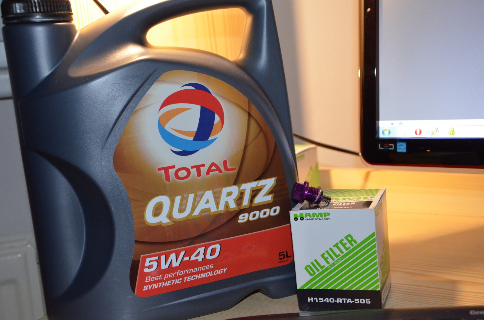

PříspěvekZaslal: 20.3.2014 , 3:18   Citovat
Tak snad zítra výjde to počasí VTEC Už má chudák (přes) 8K Se stydím Ale zase nedolito ani deci je to dobrý VTEC VTEC VTEC
edit: A pro Majka: Dokumentuješ pěkně přátele Ještě čekám na nové štikery DOHC vtec no a zítra snad nahodím letní vtis VTEC
