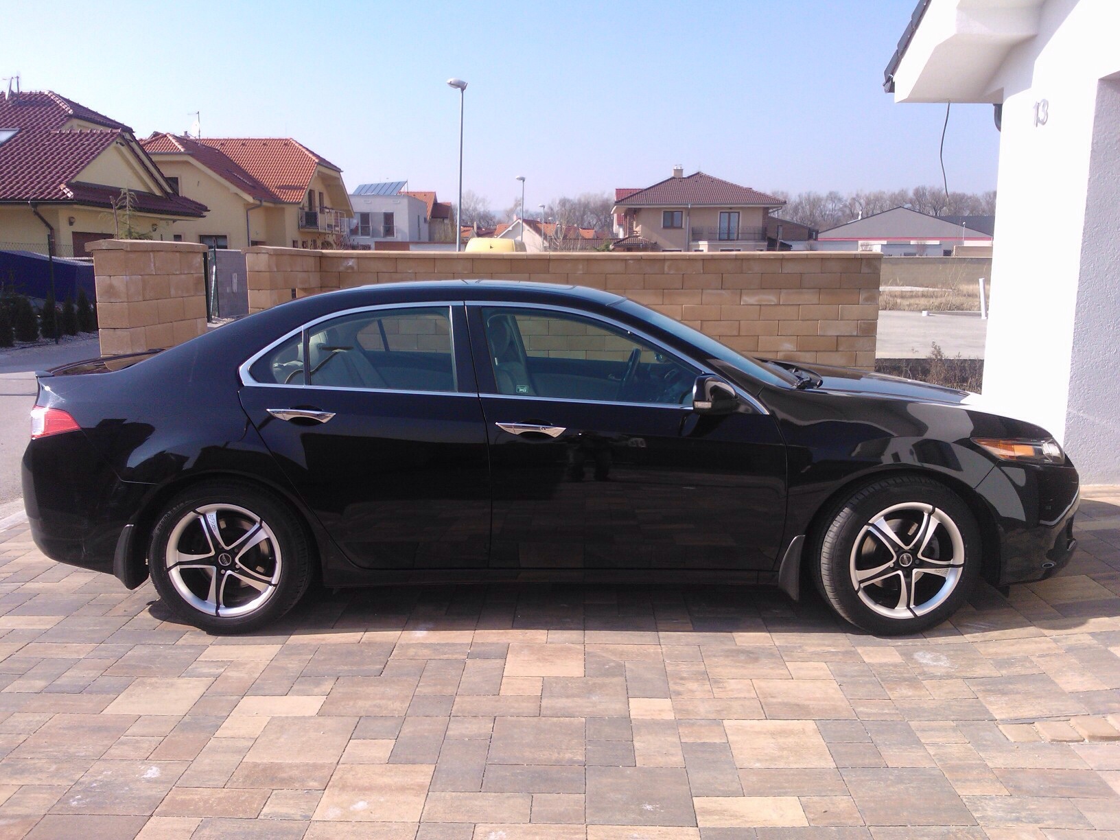

Má někdo srovnání 7G vs. 8G? Jde mi hlavně o hluk v autě a jízdní vlastnosti.
Příspěvky: 179 2007 Accord
PříspěvekZaslal: 16.3.2014 , 10:52   Citovat
notabene napsal:
Skyline - měl 7g sedan, teď má 8g.
turkpet je teď offline  turkpet
PříspěvekZaslal: 16.3.2014 , 12:16   Citovat
notabene napsal:

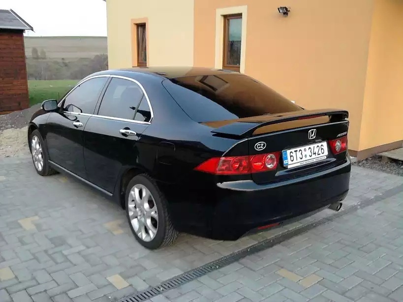

Ja jazdím 4rokom na 7g benzin 2.0... do mesiaca budem mať 8g v nafte, takže sa rozlučim so 7G Smutný
Za tu dobu čo mám 7G ju najlepšie charakterizuje :ĽAHKOSŤ
V benzíne je samozrejme tichá...
Čo som sa viezol, tak 8g je o poznanie ťažší kus auta, ale sedí jak pribité...odhlučnenie je v 8g samozrejme lepšie...vzhľadom k dieslu tak akurát, nie je to uchrochtaný koncern.
Platí:I love 7g and I am looking forward to Accord 8g
