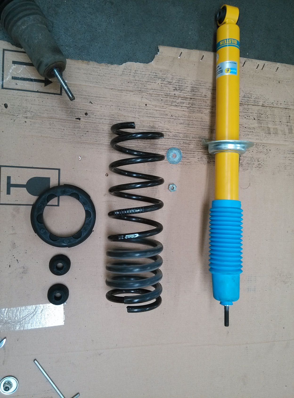

Nakonec zvoleno takto Úsměv
podvoz.jpg, 635.14 kB

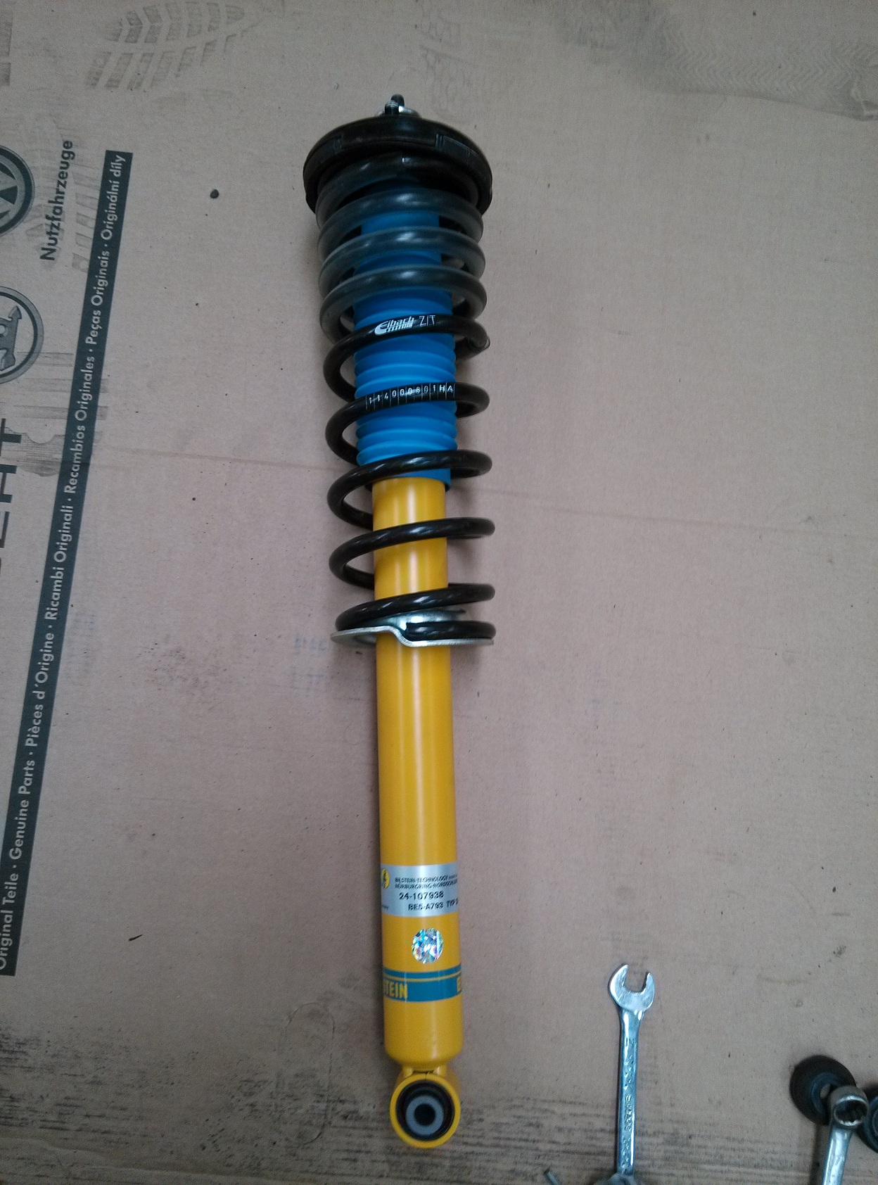

DworiBak napsal:
Na kolik Te vysel komplet?
Příspěvky: 1967 H+ body: 3 2008 Accord
PříspěvekZaslal: 17.8.2014 , 18:53   Citovat
jakubM napsal:
Tlumiče Bilstein B8 zkrácená verze komplet 14500kč
Uložení jen všechny gumy original Honda cca 3tis.
Eibach pružiny pro kit cca 6tis. ty jsem koupil zde od někoho levněji ale na seriových tlumičích to nebylo ono tak jsem zvolil kratší tlumiče B8
Toto osazení se prodáva jako Bilstein B12 pro kit sada je kolem 22tis + je dobré dat všechny gumové části v uložení
Jen je potřeba brát v dotaz že na vozidlo s xenony se nědělají žádné s úchyty pro nivilační táhlo na sklon světel,bud uříznout s původních a nějak přidělat,nebo vymyslet uchycení tak volím já.
tlum+pruž.jpg, 724.45 kB
