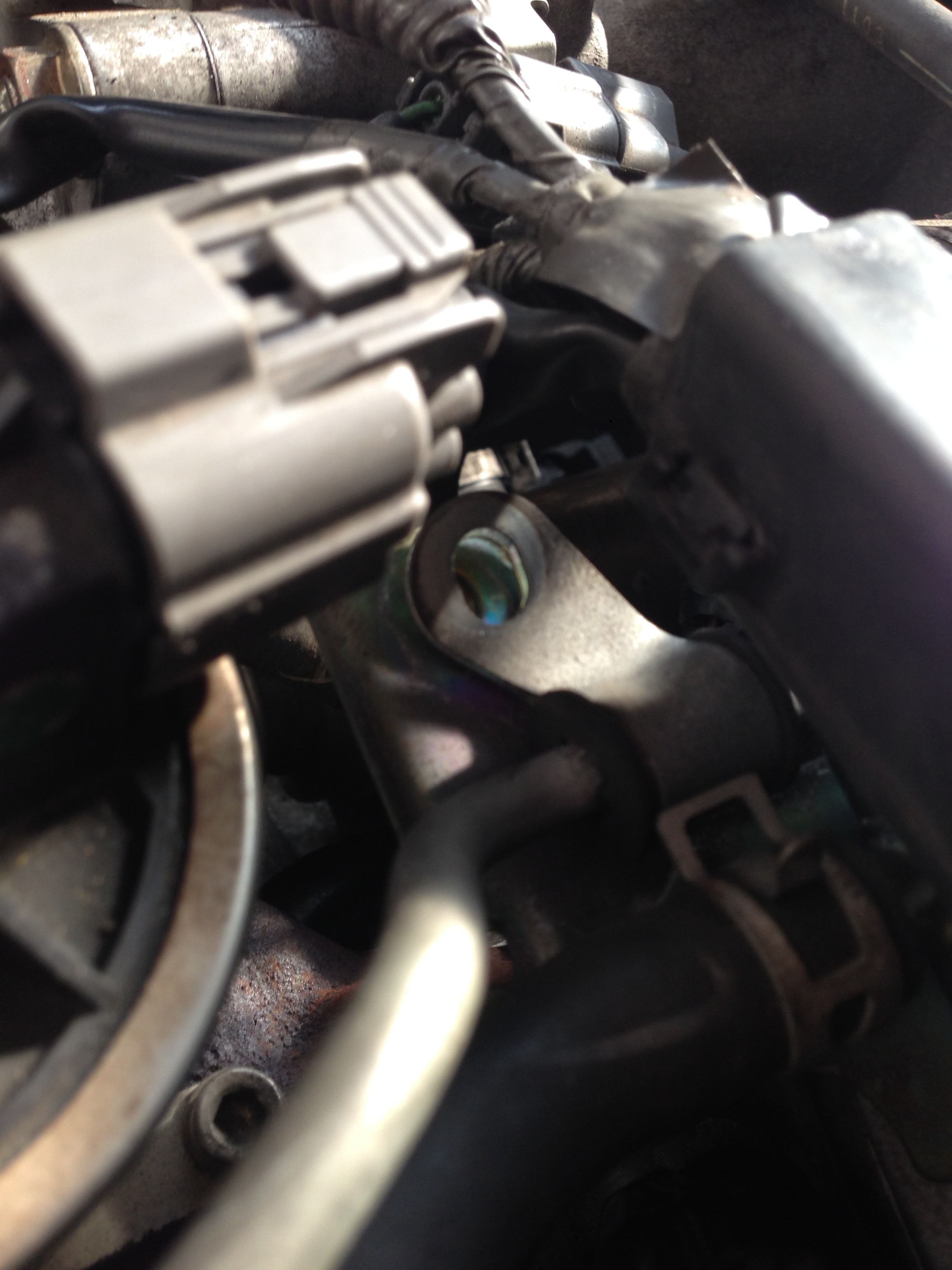

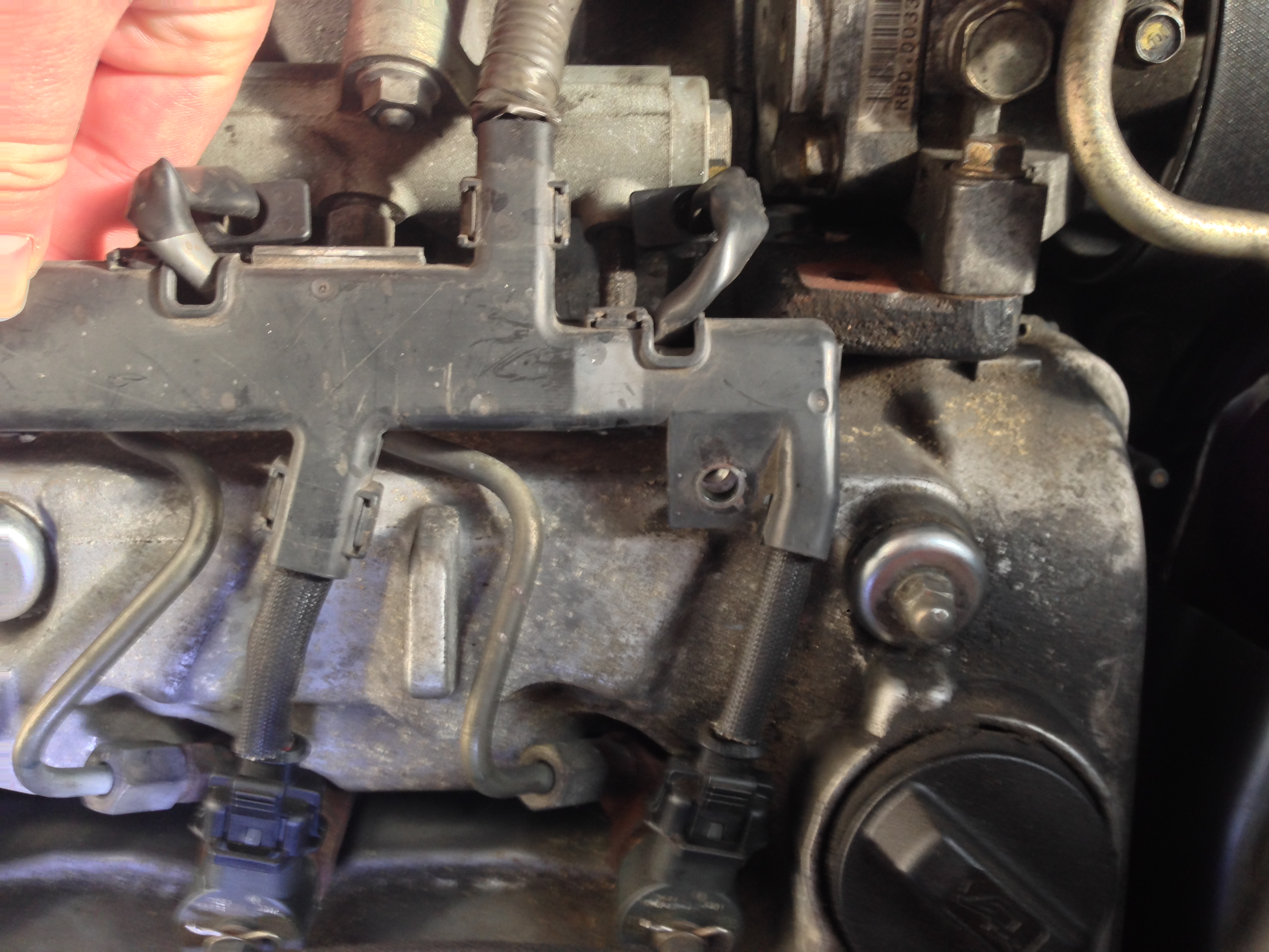

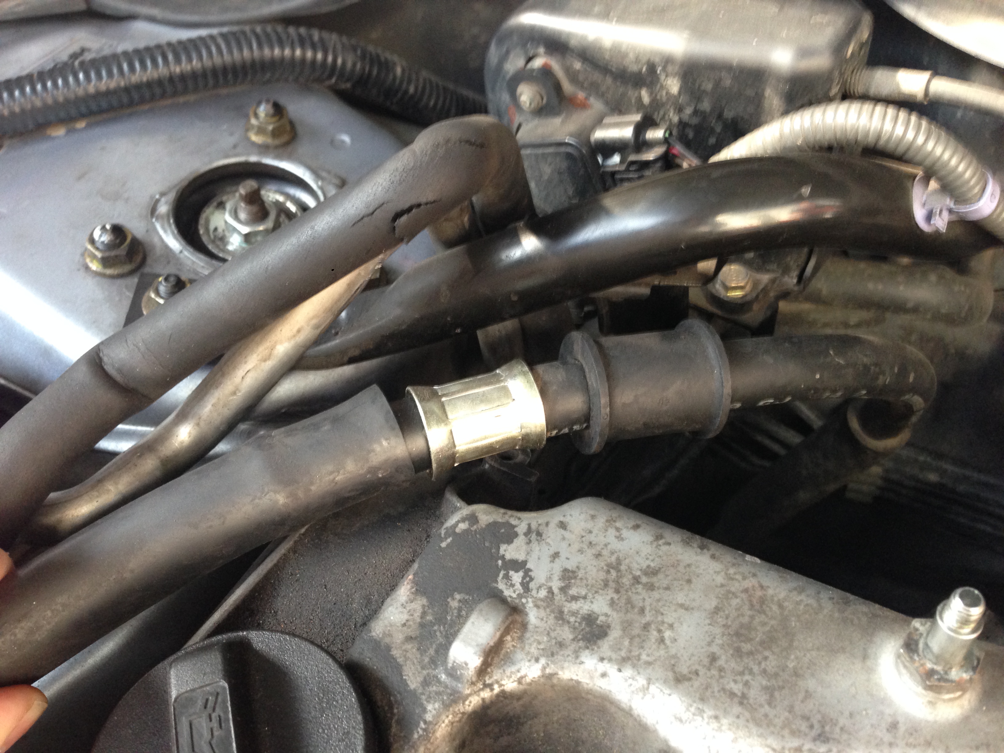

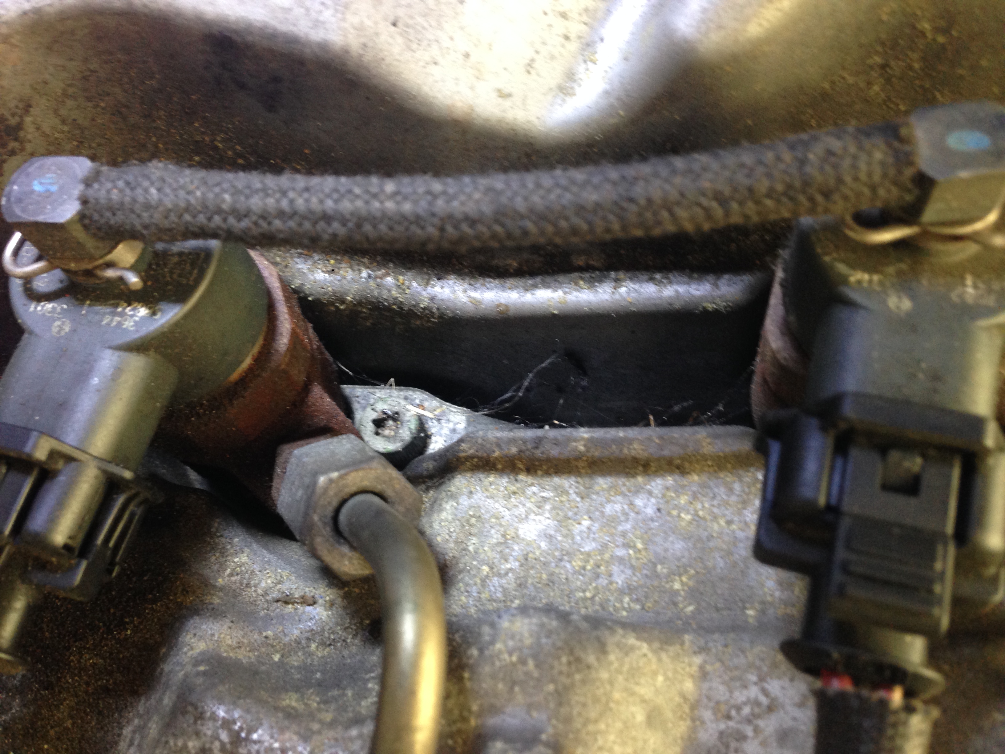

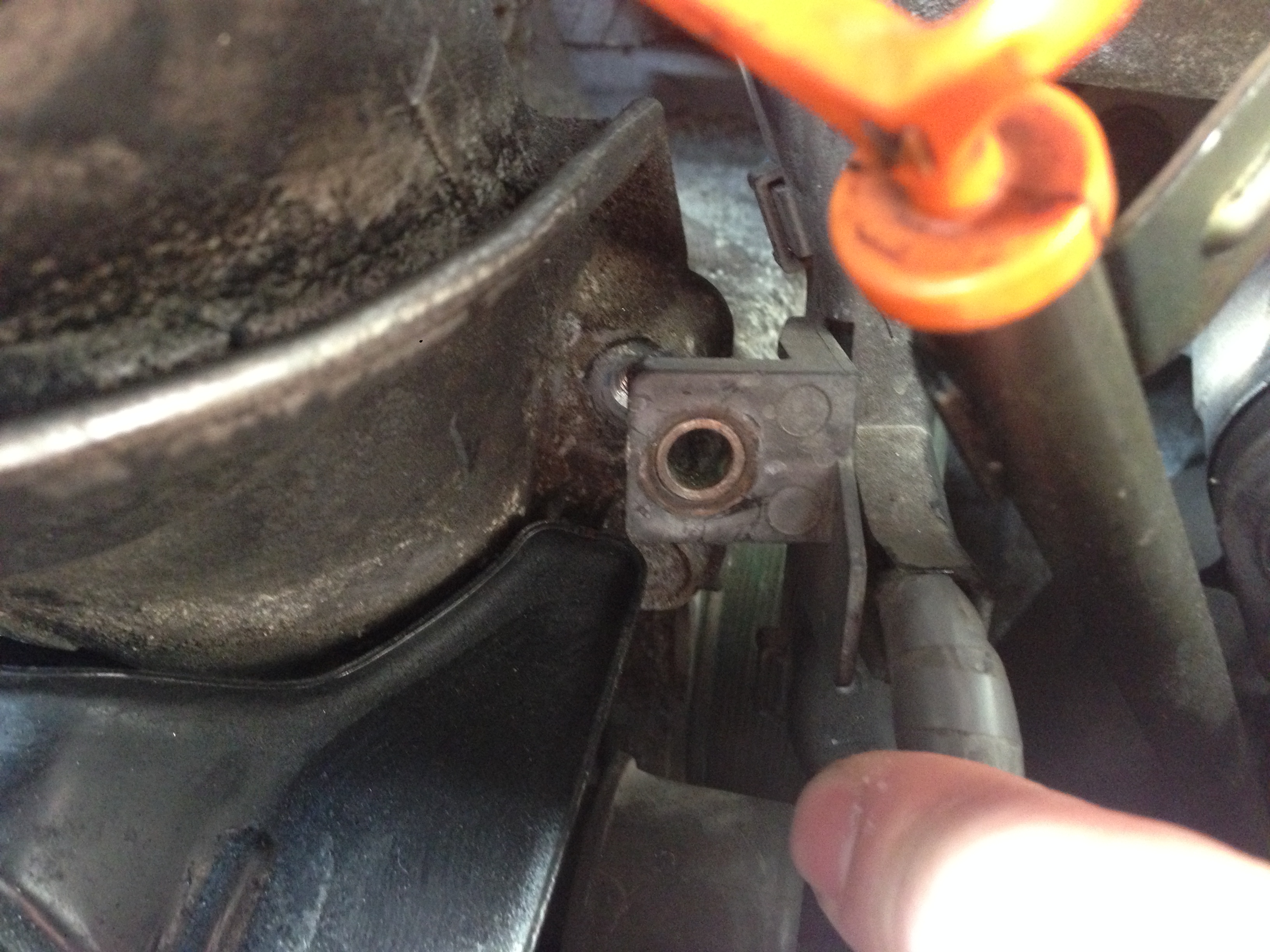

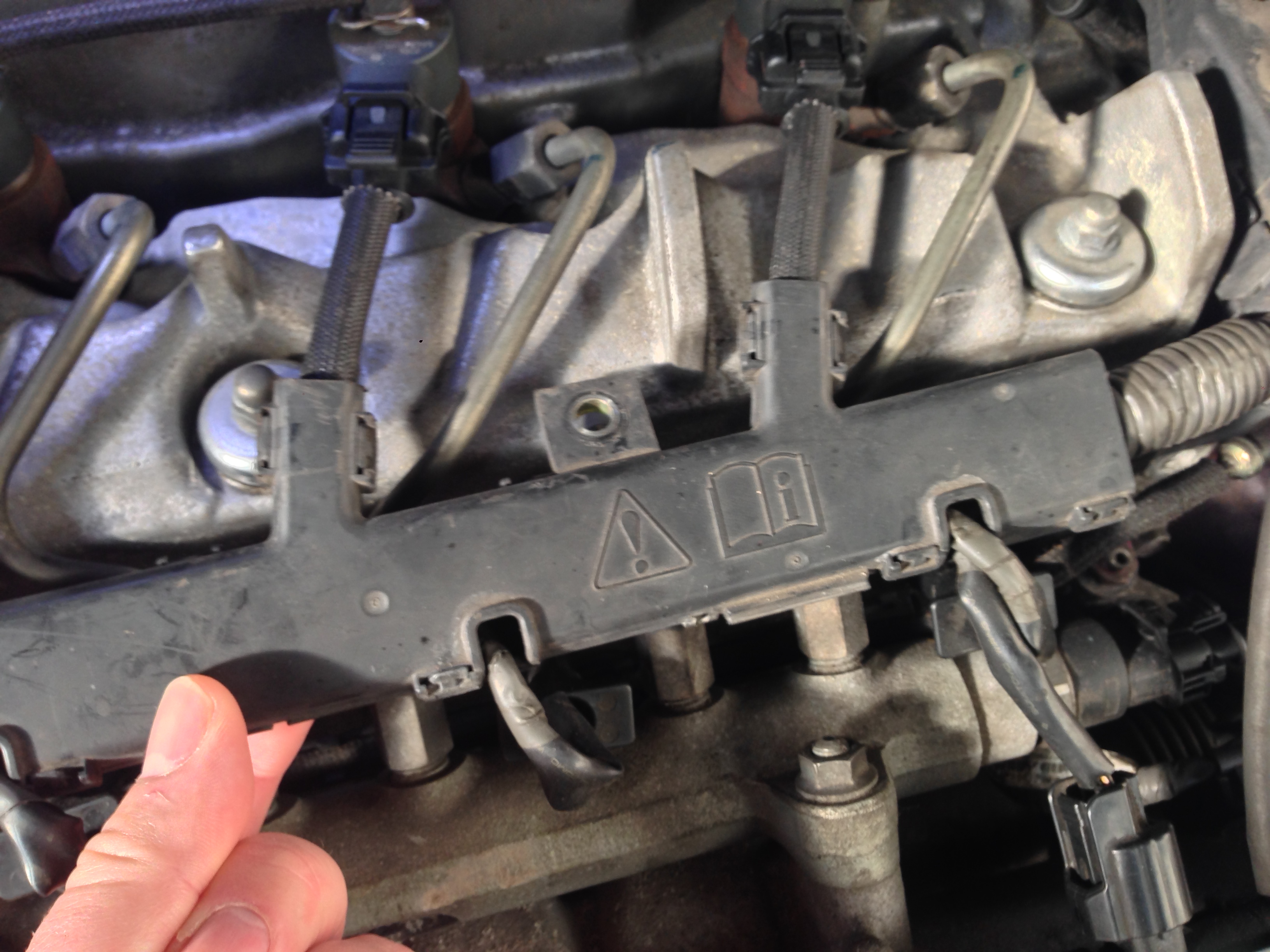

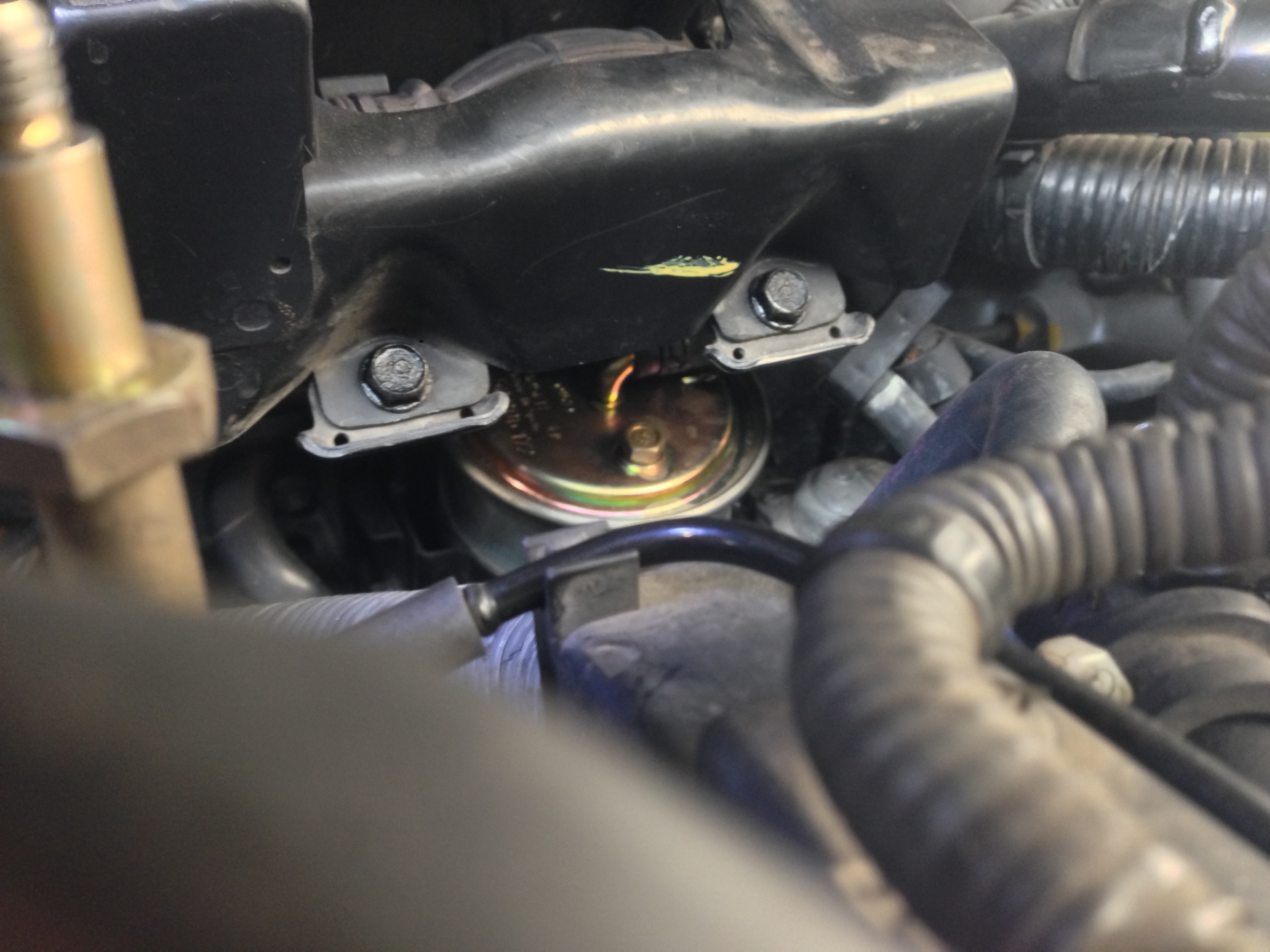

Tak sem přijel z Motola. Nafotil jsem pár věcí. Jinak oprava proběhla jak tu už někdo správně tušil v MotorArtu.
Pan Krejza říkal at auto dovezu, že mi to daj do kupy a že toho joudu už k tomu nepustí.
Vstřiky vůbec nejsou načtené v jednotce. Což znamená, že jsou bud přeházené a nebo že nejsou z mého motoru. Fotka z pavučinou mi spíš ukazuje na to že jsou dodané komplet s druhým motorem. Přece jenom měnit vstřiky jen tak na deset let starym autě je trošku pakárna.
Kolem hadice u váhy vzduchu nebyla ani svorka. Prostě jen tak nasunutý. Někde zas chyběla izolace.
Zde je pár fotek položení elektruky
obrázek 1 (2).JPG, 2.12 MB

zde je pár fotek položení kabeláže
obrázek 1 (3).JPG, 1.41 MB

PříspěvekZaslal: 21.3.2014 , 10:46   Citovat
další
obrázek 2 (2).JPG, 1.67 MB
obrázek 3 (2).JPG, 1.6 MB
obrázek 3 (3).JPG, 2.18 MB
obrázek 4 (2).JPG, 2.19 MB
obrázek 5.JPG, 1.41 MB
