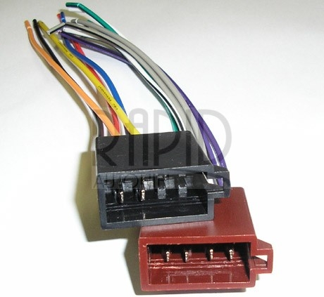

ahoj, měl jsem v autě staré rádio Sony XR 3490...vyndal jsem ho a chtěl zapojit nové rádio Pioneer,jenže Pioneer má ISO a v autě je jiný konektor co pasoval přímo na rádio Sony...může mi někdo poradit jakou koupit redukci?Na obrázku je konektor co je v autě...takže potřebuji protikus s druhým koncem konektory na ISO

Řekl bych že redukci Sony-> ISO nebo SONY -> Pioneer seženeš težko, ale dle mě je nejlepší ustřihnout Sony konektor, naletovat klasický ISO konektory a do nich potom zapojit redukci Iso-> Pioneer, kterou máš v balení dodanou spolu s rádiem. JE to nejlepší nejjednodušší řešení i do budoucna Úsměv

Tak z auta vede ten jeden konektor na obr v 1příspěvku a do rádia jdou tyto konektory viz obr...jasně že to můžu vyříznout,ale už takhle jsou strašně krátké drátky, proto kdyby byla na prodej redukce sony na iso, byl by to nejjed způsob...

Protikus neseženeš, prostě neexistuje ...
Takže kup ISO s káblíky a ty napájej na současné vedení ... dokonce to i vyřeší tvůj problém s délkou a prodloužíš si je. Jen se ujisti, že tam nikde ta redukce není, protože pokud mluvíme o Hondě (což si nenapsal), tak mívají většinou svůj vlastní konektor na radia a z nich se teprve redukuje na potřebný konektor nebo ISO.
Jinak zapojení toho tvého asi zde tudy odkaz
