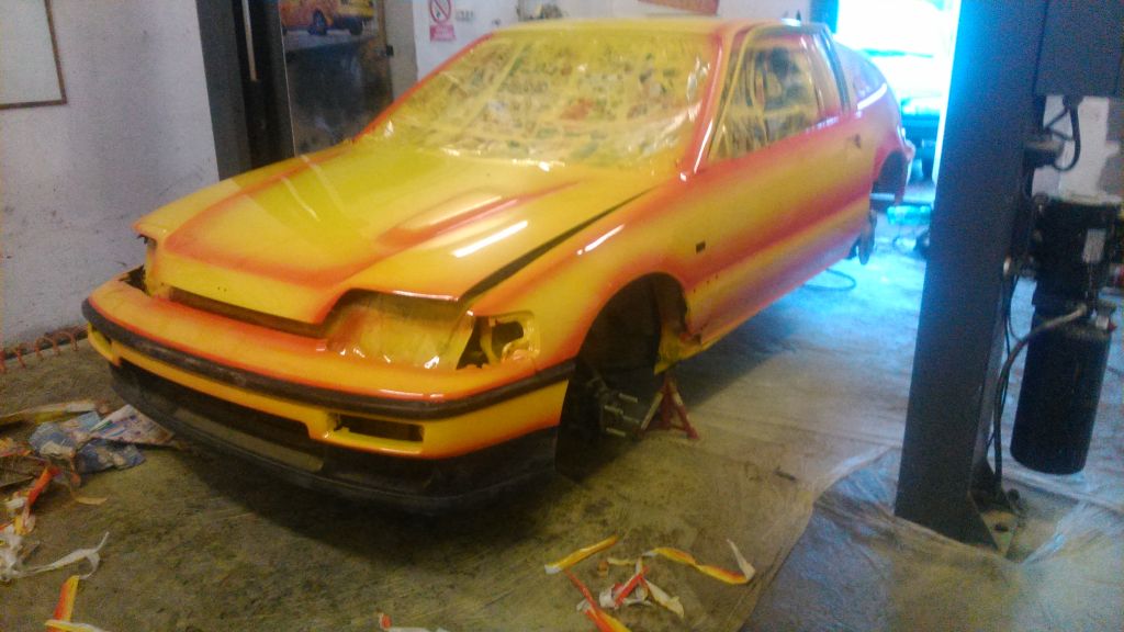

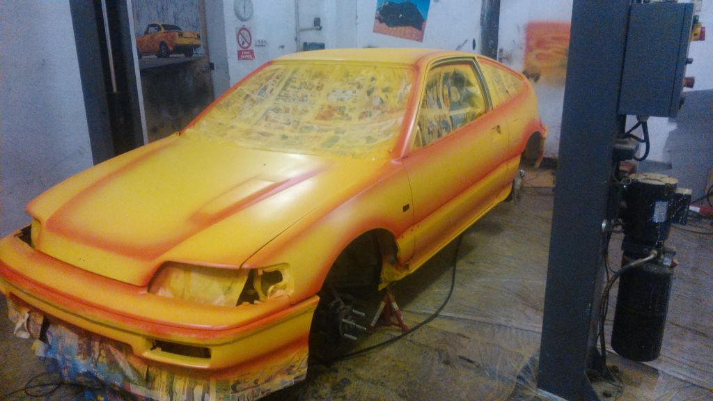

Tak od rana všechno na ho.... predevcirem při strikani vnitrku to bylo bez problemu a dne se mi zvedla barva na 3 dveřích PP blatniku na obou zadnich blatnicich v miste za troujuhelnikovim sklem. Po celodenních nervech brouseni neustálému doladovani z toho vypadlo tohle. ALE ZITRA mi drzte palce bude se to dodělávat a hlavne lakovat a jestli se to zvedne v laku tak to vytlacim a zapalim at mi to kiss me kiss me kiss me kiss me

Děkuji všem co drželi palce. Ráno jsem koupil jiný lak s rychlým tuzidlem a vše dopadlo dobře. Sice je tam jeden stejkanec ale ten se rozlesti. Vypadá to mnohem líp než na fotkách protože ty fotky hrozne zvýrazní tu červenou přitom je to hezký decentni. Teď už dam fotku až po nastrojeni cernejma doplňkama.

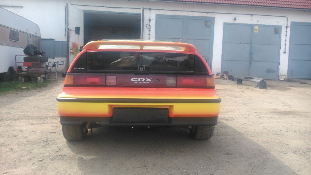

PříspěvekZaslal: 12.4.2014 , 18:21  Naposledy upravil skritek dne 12.4.2014 , 18:35, celkově upraveno 1 krát. Citovat
tak aby jste nerekli Velmi šťastný
Uz chybí malo a po kosmeticke strance to bude komplet a pak uz to jen rozpohybovat

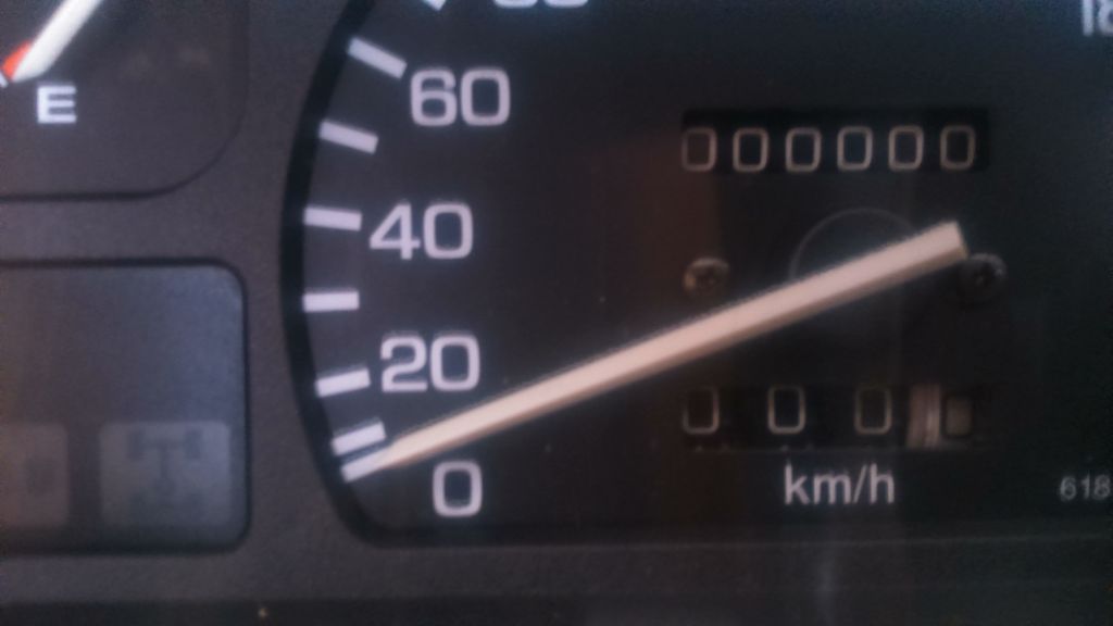

A začínáme od 0 a s kontrolkou 4x4
DSC_0180.jpg, 34.8 kB
DSC_0211.jpg, 71.85 kB
DSC_0214.jpg, 70.66 kB
DSC_0218.jpg, 81.11 kB
DSC_0231.jpg, 62.17 kB

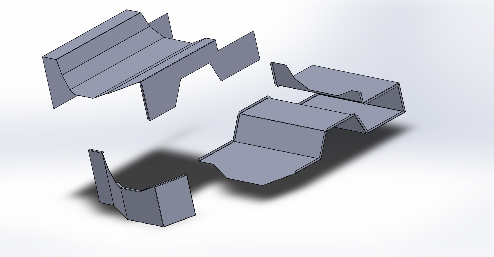

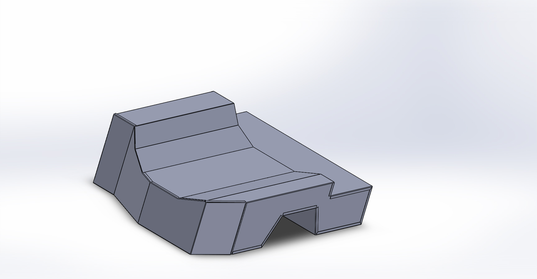

Nadrz me dost vypekla CRXova je moc dlouha a nevejde se tam a Shuttle je sice dobra ale ma vyvody jinde a musela by se uplne cela rozrezat a predelat a protože ani jedna z nich není z vyroby moc velka (obsahove) po orezani by byli asi na 30litru rozhodl jsem se vyrobit si sam presne na miru s vyuzitim veškerého mozneho mista A tak jsem si ji nakreslil a jeji obsah je 60litru tak 6-8 litru bude nevyuzitejch kvůli rozpinani paliva ale i tak 52 litru je super. Uz je zadana do vyroby vypali mi to a naohybaji viz obrazek a ja si to jen svarim.
Sestava1 nadrz.JPG, 173.39 kB
Sestava1 nadrz rozlozena .JPG, 240.44 kB

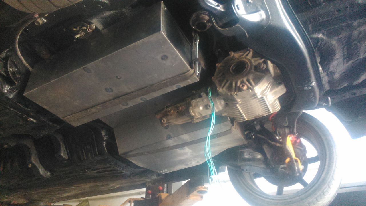

ani nevite jak se mi ulevilo nadrz tam sedla jak pr...del na hrnec a i dif se tam vejde. Ted uz jen hermeticky zavarit a bude
DSC_0284.jpg, 117.47 kB
