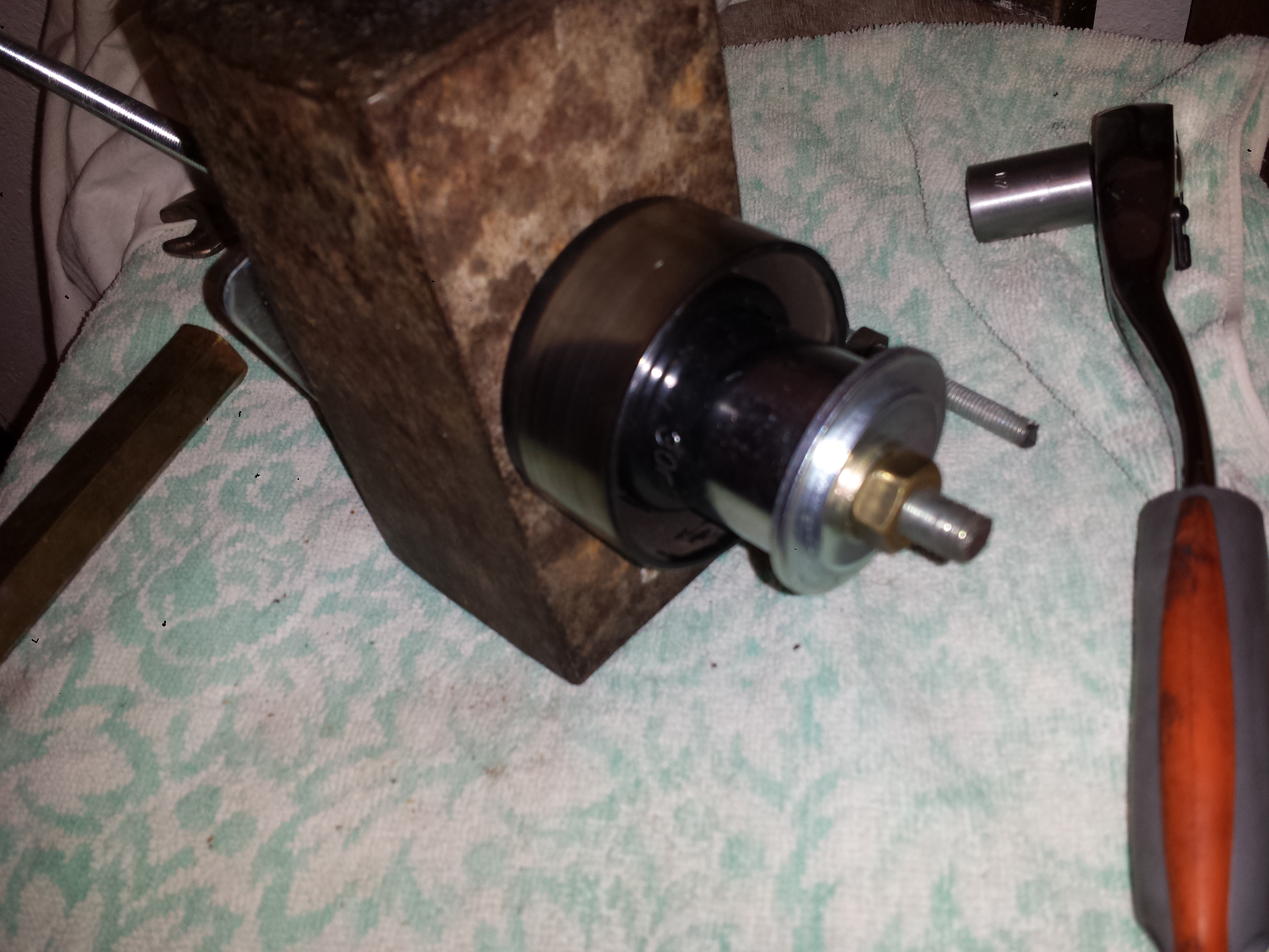

Anyway: dned som menil lozisko kladky napinaka, lb malo malu volu.
SKF lozisko 6€, 1-1,5hod roboty s montazou/demontazou.
Cena nove kladky v honde okolo50€.

Pamatuješ si prosím tě číslo toho ložiska v té kladce? Budu teď měnit řemen, tak že bych to rovnou taky vyměnil ať mám klid. Díky.
Příspěvky: 173 2004 Accord Type-S
Chris je teď offline  Chris
PříspěvekZaslal: 18.5.2014 , 19:59   Citovat
scream: preco ti to rachoce pri studeny startoch je podla mna olej co pouzivas, keby si dal 0w30 tak by to prestalo.
Acxe: ty mas ine. Vyssie tu ktosi pisal lozisko na K24. Ja mam N22A1.
Hondza napsal:
Na 2,4 jsem ho právě včera kupoval, jedno nové SKF mam v autě v kastlíku, za chvíli na něj kouknu a připíšu sem.
edit: mám tu 6203-2RSH, na mého Accorda jsem ho dával před více než rokem a bez problému
