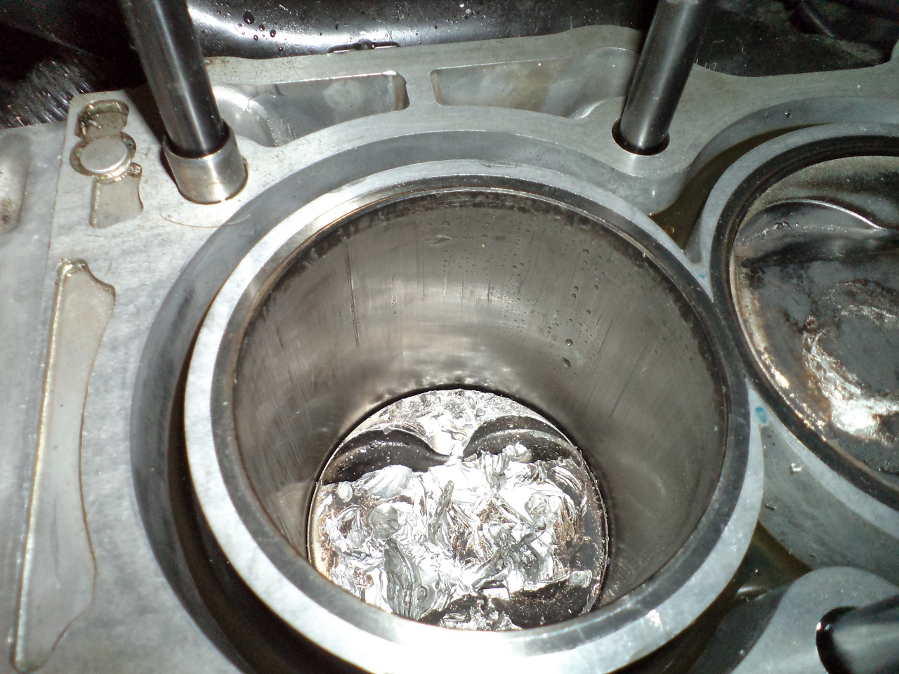

A teď už zpět k problému:
Je to dost špatný.. Smutný Hlava je na maděru, všechny výfukové ventily se potkaly - na prvním válci to neunesly vůbec, na ostatních jsou "jen" ohnuté. První válec celkově je v háji - píst na maděru, škrábance na vložce, zatím není úplně potvrzeno, ale zdá se taky, že první píst je o malinký kousek níž, než čtvrtý...
Řešení právě ve spolupráci s Montym vymýšlíme a budu postupně informovat. Zatím to ale vypadá, že "Když už je to rozdělané, tak .... Úsměv " a uděláme to zgruntu..

Snad na mě nebudeš nasupený, ale z tý hlavy toho moc nezbude - vahadla, vačky, vše poznamenané, a myslím, že co zbyde, nechá si Monty.. Až bude vyřešeno, budu na tebe kdyžtak myslet.. Hlavu budu mít asi od něj celou.
Zde jsme pro zajímavost včera přišli na to, jak je svět malý a zjistili jsme, že hlava, která leží u Montyho připravená na nějaký jeho budoucí projekt, je hlava z mojí první preludy, jež se k němu dostala oklikou.. Úsměv
