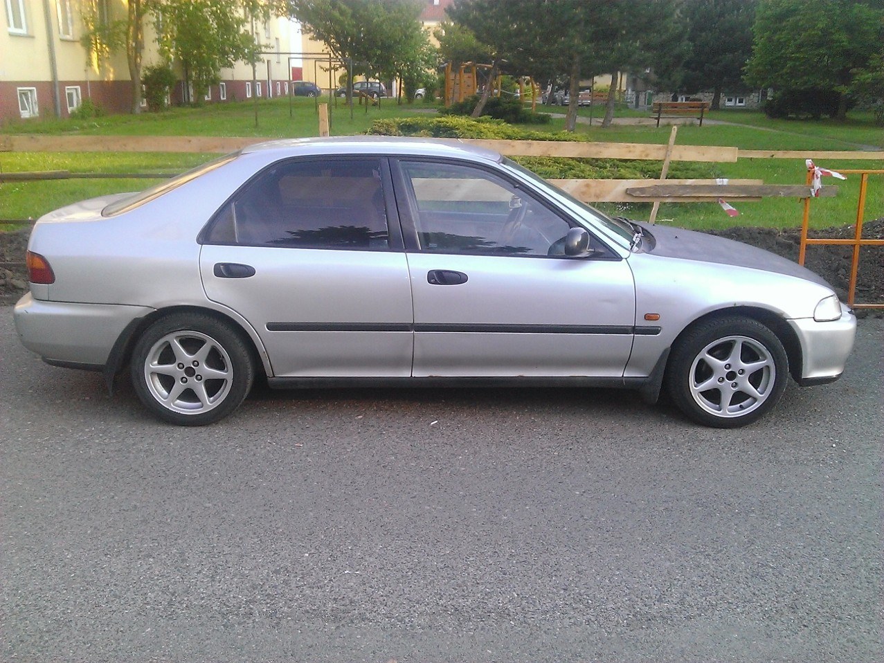

Zdravím, mám problém koupil jsem na svýho civica nové ALU 15´ viz obrázek.
Problém je v tom, když chytnu díru, nebo jedu prudce do zatačky a hlavně v naloženým autě slyším jak dřou kola o prahy Bueee Bueee Dá se stím něco udělat, abych nemusel měnit kola ? Předem děkuji za odpověď Úsměv

O prahy? To asi těžko, to spíš o podběhy ne?

Ano, tak asi o podběhy .. Velmi šťastný (jsem začátečník)

Nebo o lemy... Napřed musíš zjistit, kde to škrtá. Jaké jsou rozměry kol a pneu?

Problém je v pružinách tipuju, buď jsou z jiného auta (měkčí) nebo fušérsky uříznuté. V každém případě ET bych taky tipnul, že nemáš upe v cajku a jak píše Hellbík, dře ti to o lemy.
Někdy ještě můžeš škrtat zástěrka o silnici, ale jak říkám - za to můžou pružiny - pokud tedy dodržuje předepsanou nálož auta. Pakliže auto často překládáš, tak se podívej po pružinách na aerodecka, jsou tvrdší ... ale nejsem si upe jistý, jestli jsou 6G a 5G pružiny záměnné, ale snad jo

Pokud je to o lemy, tak je staci prihnout ke kare. A ošetřit. Velmi šťastný

Lemy přihnout ke káře? Snad naopak je vytáhnout ne?
Já bych zkusil užší pneu, jestli jsou širší než kola, tak to dělaj právě gumy,tyhle kola asi nemaj nějak malý ET..

Myslí vnitřní hranu lemu. Ten stačí ohnout nebo odříznout. Nic se vytahovat nemusí.

Je tam asi 2cm lem, který zavazi. Mel jsem problem s 205/50 R15 na C5G.
Po prihnuti, vsechno vychazelo. Je to nejjednodussi uprava. Pokud tedy bude stacit.
Nebo uříznout jak pise Helb.

Snížený to může být klidně až na zem, ale při správné šířce a ET kol to nehrozí aby gumy škrtaly o lemy.
Ale v tomto případě tam budou seriové pružiny (předek je výš než zadek).
Už podle fotky to ale vidím na problém s příliš nízkým ET disků - gumy při propružení dřou o lemy blatníků.
Když se majitel podívá na lemy blatníků tak tam určitě najde ošoupaná místa, kde to dře. A na gumách budou nejspíš také vidět stopy po škrtnutí.

A doufat, že při tom ohýbání nepopraská lak na hraně blatníku.
Přihnutí lemu má smysl pouze vzadu a dá se s tím získat tak 0,5-1cm místa.

Jaké jsou tam pneu a jakou šířku a ET mají ty disky?

Jo tohle, to mi nedošlo, pardon. kouř

Nezda se mi to zas tak nizko aby to v zatackach muselo o cokoliv zavazet. Ale jak rikaji ostatni staci se tam podivat a hned je videt, kde se to opira. Pak jsou moznosti nevhodne kola/pneu a nebo pruziny/tlumice. Sam jsem ted menil zadni pruziny, protoze prave v zatackach mi zadek drel o podbehy a na jedny strane jsem mel uplne vymlaceny dorazy, to taky doporucuju zkontrolovat.
