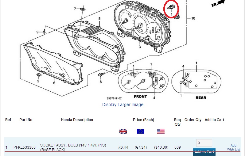

Řeším dvě věci u svého CTR.
Jak rozdělat a hlavně oddělat airbag za volantem, ne na volantu, ale za volantem (to točící)? Chci dát nábu na sportovní volant, ale ani za boha jsem nepřišel na to, jak to rozdělat :/
Druhá věc je to, že potřebuju žárovky na osvětlení přístrojovky, koupil jsem nějaký ledky, ale je to ještě horší než to bylo, takže ví někdo jaké a kde koupit? Zda obyč nebo led, zda bílé nebo červené, aby to vypdalo stejně jako v serii?

R4ms3S napsal:
Díííky!
proč nekoupíš žárovky v hondě? ale pokud trváš na ledky tak ok ale měli by být kulaté a zbruš je aby byly mléčné a mělo by to svítit normálně ale jinak nechápu proč nekoupíš origo... to mi hlava nebere

ok, tak jinak... kde koupit orig? Úsměv

R4ms3S napsal:
V Hondě Velmi šťastný tady to vypadá jako komplet ale je tam i samotatná žárovka...

PříspěvekZaslal: 24.5.2014 , 16:27   Citovat
nechápu proč by to měl kupovat v Hondě za nesmysl, když je to klasická celoskleněná žárovka typu T5 !! Někdy ty rady fakt nepobírám Tak to valím bulvy Jinak pokud chceš LEDky tak buď koupíš klasika T5 LED Bílé a zabrousíš je jak bylo řečeno aby nedělaly kruhy, nebo koupíš rozptylky rovnou, což je lepší a hezčí řešení, ale rozhodně nekupuj SMD LEDky, to svítí moc a v noci oslňují ! OK

Simarik napsal:
protože nevím jak u CTR ale u starších hond je ta žárovka potažena nějakou gumou kvůli zabarvení žárovky v budíku... to se musí sám podívat jakou tam ma jestli čirou a nebo s tímhle povlakem... nepobíráš protože nevíš Tak to valím bulvy
edit: a jinak druhá věc je ta, že ani rozptylky sni zbroušení nemusí fungovat protože jsou ledky delší než obyč žárovka a i tak vidíš že ty budíky nejsou celistvě osvícené ale sem tam nějaká část je lehce výraznější...

Dutch napsal:
potažený jsou jen proto aby to světlo nebylo nažloutlé ale víc do běla(s tou modrou šprckou)
