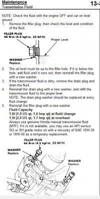

caute hosi ,vim ze to tady nekde bylo ale su na kalkulacce a nechce me to najit tak se zeptam ,nevi nekdo kolik oleje de do prevodovky a kudy se tam leje ? a jeste dve blby otazky Velmi šťastný ,kdyz vypustim servoolej a naleju do nadobky novej odvzdusnuje se nejak ? to samy s chladici kapalinou nebo je jeste neco na co bych si mel dat bacha ?
Příspěvky: 106 2002 Accord Type-R
piskot je teď offline  piskot
PříspěvekZaslal: 22.5.2014 , 14:42   Citovat
Davcar napsal:
Správný postup odvzdušnění servooleje je ten,, že párkrát protočíš volant do krajních poloh. Těch pazvuků přitom se neboj.
Aby jsi nalil olej do převodovky, tak musíš mít auto položené na levém boku Velmi šťastný , na převodovce najdeš šroub inbus, ale je čtvercový. Tím olej leješ dovnitř, někde pod tím je výpustní šroub. Předepsáno je 1,9 l. Ale v praxi leješ, dokud tím šroubem olej neteče ven.
A chladící kapalina je klasika, při otevřeným víčku na chladiči necháš puštěný motor, dokud nebude točit větrák. Připrav se na to, že pár bublin ven půjde. A nezapomeň povolit odvzdušňovací šroub na bloku motoru. A taky samozřejmě si zatop, aby šla voda skutečně všude.
Příspěvky: 3048 1999 Accord

PříspěvekZaslal: 23.5.2014 , 12:15   Citovat
piskot napsal:
Tak to me pobavilo Velmi šťastný prej je to inbus ale čtvercový Velmi šťastný je to prostě čtyřhran a pokud se dobře pamatuju tak do toho čtvercového otvoru přesně pasuje půlková ráčna bez ořechu.
jinak zde návod kde sou ty šrouby a doporučuji koupit nové ty těsnící kroužky (podložky)
olej převodovka.JPG, 87.91 kB
Příspěvky: 497 2000 Accord

PříspěvekZaslal: 23.5.2014 , 15:01   Citovat
sunnx napsal:
Jsem rád, že jsem tě pobavil. Úsměv
Pro mě, když se řekne že šroub je x-hranný, tak je jeho hlava hranatá. A tuto definici výpustní šroub oleje na převodovce nesplňuje.
Jinak si sypu popel na hlavu, že jsem zaměnil nalévací a výpustní šroub.
