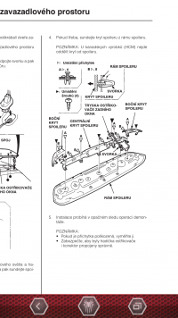

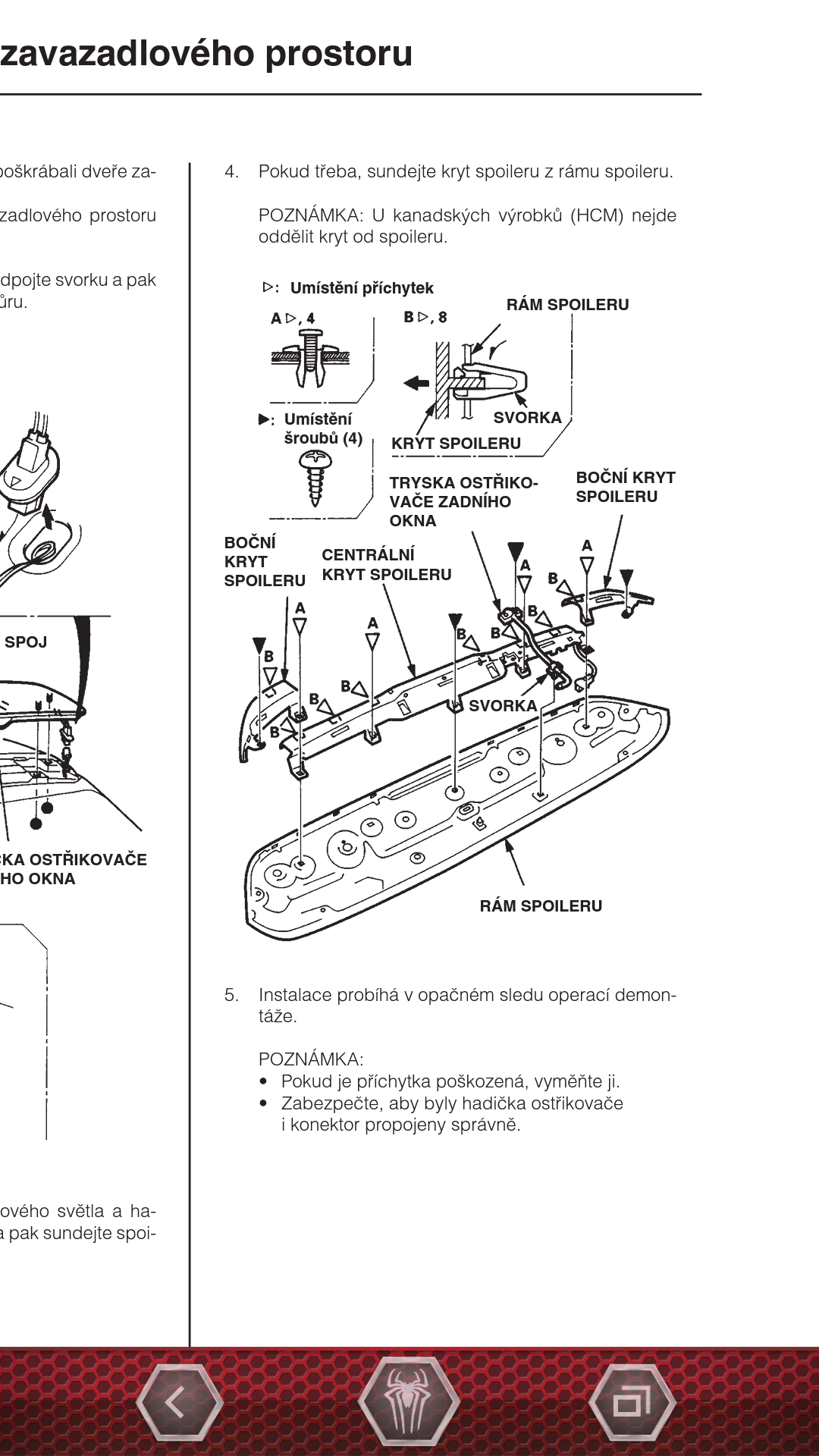

PříspěvekZaslal: 27.5.2014 , 12:43   Citovat
Ahoj,mohl by mi prosím někdo kdo má EPC zjistit číslo svorky na obrázku, jedná se o tu co spojuje kryt a rám spoileru. Díky
Screenshot_2014-05-27-13-44-19.png, 527.68 kB
