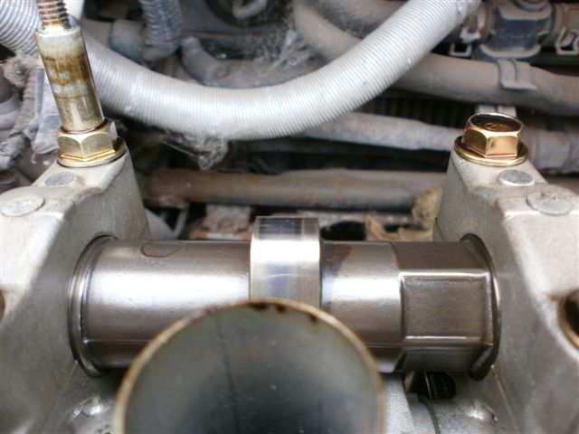

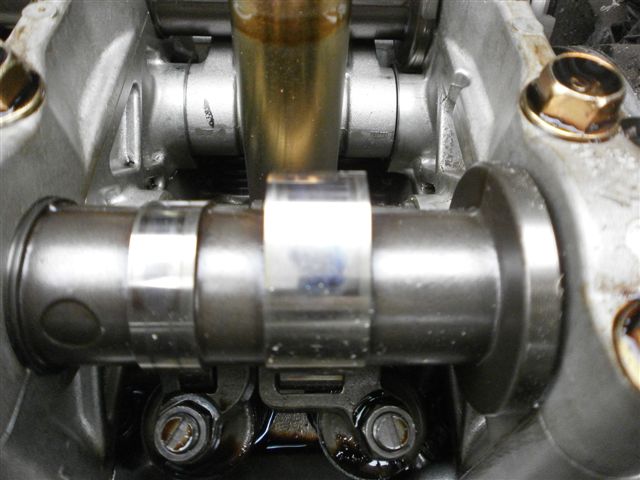

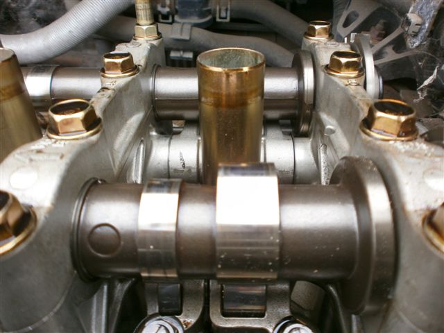

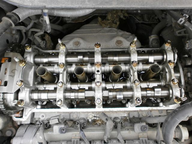

Tak mi poslali fotky vaček.Posuďte.
P9120115.JPG, 61.63 kB
P9120114.JPG, 56.63 kB
P9120113.JPG, 57.73 kB
P9120112.JPG, 83.18 kB
P9120111.JPG, 80.52 kB
Příspěvky: 12 2003 Stream
Administrátor
PříspěvekZaslal: 12.9.2012 , 14:38   Citovat
Jan Kalivoda napsal:

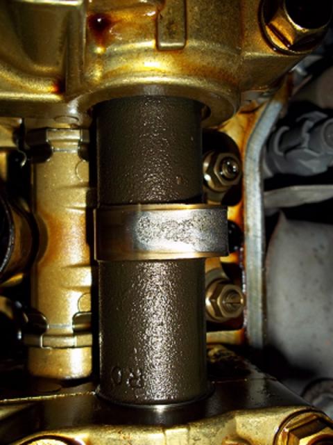

nevim jestli je to kvalitou fotek ale me to prijde jen jako mirne olestene a zadne viditelne opotrebeni tam nevidim.
Cekal jsem spis neco takoveho
zdroj:
odkaz
odkaz

rotker je teď offline  rotker
PříspěvekZaslal: 12.9.2012 , 16:41   Citovat
Taky na těch vačkách nic nevidím, vypadají jak ty moje
PříspěvekZaslal: 12.9.2012 , 19:53   Citovat
Na těch fotkách nevidím žádné opotřebení vaček.Představoval jsem si,že najdeš něco jako poslal PreludeZ.Co vůle?Je tam nějaká "větší" změna?
Příspěvky: 1467 1989 Civic
Jan Kalivoda je teď offline  Jan Kalivoda
PříspěvekZaslal: 12.9.2012 , 21:20   Citovat
To jsou fotky které mi poslaly z vrakoviště.Ty co mám v autě nafotím při montáži.Chtěl vědět váš názor,jestli je mám koupit.

MattiK je teď offline  MattiK
PříspěvekZaslal: 12.9.2012 , 21:58   Citovat
tak nejak ty spatny budou vypadat, viz foto od preludeZ... ty druhy vypadaji naprosto v poradku...
