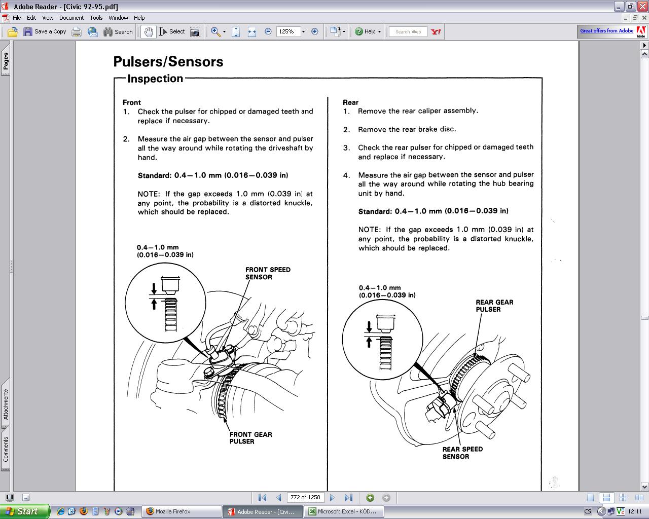

vím Velmi šťastný váleček s káblíkem , přišroubovanej 1 nebo 2 šroubky ,občas je na něm ještě deklík. když si sundáš kolo tak od kastle mimo hadičky brzd na těhlici vede ještě káblík , tak jdi po něm .
PříspěvekZaslal: 15.4.2008 , 12:09   Citovat
Monty myslel si tohle?
abs.JPG, 168.45 kB
Příspěvky: 3453 H+ body: 1 1992 Civic Vti
Administrátor
PříspěvekZaslal: 16.4.2008 , 10:18   Citovat
jj to je ono Úsměv OK
