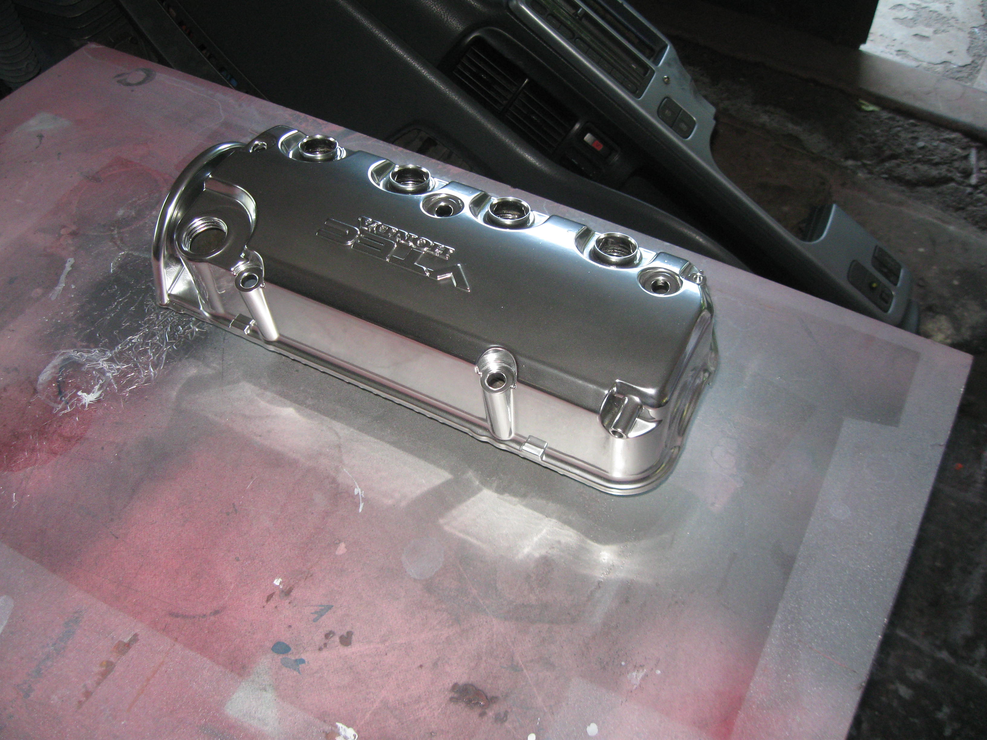

PříspěvekZaslal: 2.3.2010 , 21:17   Citovat
Voalá...

CZento je teď offline  CZento
PříspěvekZaslal: 3.3.2010 , 14:50   Citovat
Lukas napsal:
Voalá...
Tak to je něco pro moje oči jak si to delal nakonec teda tak jak sme se o tom bavili u tebe? daval si na ten cerny zaklad jeste keramicky lak a pak barvu nebo jinak? musim uznat moc pekna prace mas vice fotek zajma mne to dost jaky to ma efekt jestli stejny jak u mne, nebo jiny..

Lukas je teď offline  Lukas
PříspěvekZaslal: 4.3.2010 , 4:52   Citovat
jj dělal jsem to tak jak jsme se bavili...
Černá, lak...cosmic krome a lak. Cosmic krome je dělaný podle videa...ale mám tam místo tří, čtyři vrstvy s 15 min. přestávkama.
S víkem jsem měl trošku problémy, díky špatně seřízené pistoli, takže těch vrstev tam je ještě víc.
Vrchní lak jsem dával ve dvou vrstvách.
V garáži bylo málo světla, ale vypadá to, že efekt je jiný než u tebe... Mám to mnohem tmavší, možná díky tomu že motor nešlo dokonale vyleštit.
A pro ty co neví...tak je to stříkané barvou do 150°C, cosmic krome - chromovým efektem a bezbarvým lakem do 300°C
